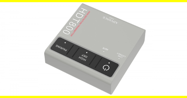

Αυτό εδώ που συνδέεται με όλους τους τρόπους και στέλνει ταυτόχρονα σε ΔΥΟ συσκευές Bluetooth ήχο σε ποιότητα HD.
Μάλιστα επειδή το έχω δοκιμάσει στο σπίτι, αν η τηλεόρασή σου έχει USB, τότε δεν θα χρειαστεί καν να συνδέσεις το τροφοδοτικό του στην πρίζα.
Έρχεται με όλα τα καλώδια σύνδεσης στη συσκευασία.

Υπάρχει τέτοια συσκευή και είναι εκείνη που σου έδειξα πιο πριν.
Bluetooth transmitter λέγεται και το συνδέεις με όλους τους τρόπους στην tv και μεταφέρει τον ήχο της μέσω ,Bluetooth σε οτιδήποτε δέχεται Bluetooth.
Όλα τα άλλα που αναφέρθηκαν είναι είτε με καλώδια (dac) είτε απλά ,transmitters που δεν έχουν τις κατάλληλες υποδοχές για την tv σου.
Αυτό που σου έδειξα θα το συνδέσεις με οπτική στη tv σου και τέλος. Μάλιστα αν έχει και ,USB η tv σου δεν θα χρειαστεί καν να το συνδέσεις στο ρεύμα.
Όλα τα άλλα είναι σαν να προσπαθείς να πας στη Λαμία μέσω Ν. Υόρκης.
Σε αυτό θα καταλήξεις γιατί είναι ακριβώς αυτό που κάνει τη δουλειά που θες
