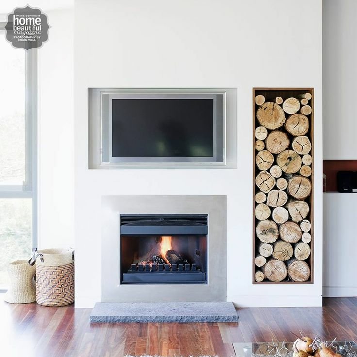

Αυτο που θελω ειναι να κρεμασω την τηλεοραση πανω απο το τζακι (δε θα αναβει και πολυ ετσι και αλλιως)
Θελω να κανω κατι σαν τη φωτογραφια οσον αφορα την τηλεοραση. Επειδη το τζακι ειναι πολυ μικρο και απο πανω οριακα μπαινει 40αρα θα βαλω δεξια του γυψοσανιδα θα φτιαξω ενα σημειο για μερικα ξυλα (ελαχιστα σαν ντεκορ) και επομενως θα μεγαλωσει το πλατος (θα εχει γυψοσανιδα και πανω, οποτε θα μεγαλωσει ο χωρος που θα μπει η τηλεοραση. Τα ξυλα θα ειναι πιο χαμηλα και στο πανω μερος θα ειναι χωρος για την τηλεοραση).
Σκεφτομαι να γινει μια εσοχη εκει που θα μπει η τηλεοραση λιγο μεγαλυτερη απο τις διαστασεις της.
Αυτη τη στιγμη εχω μια 40αρα οπως ειπα αλλα θα μπει στο προγραμμα η αγορα οσο μεγαλυτερης γινεται αναλογα με την κατασκευη (ισως 60αρα).
Επομενως η εσοχη θα ειναι μεγαλυτερη απο την τωρινη τηλεοραση αλλα δε με πειραζει γιατι θα ειναι προσωρινο. Ετσι και αλλιως και με τη νεα θα υπαρχει καποιο περιθωριο ...
Θελω συμβουλες.... Οτι νομιζετε οτι μπορει να μου δημιουργησει προβλημα.

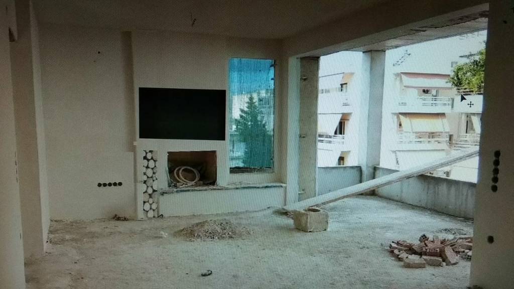

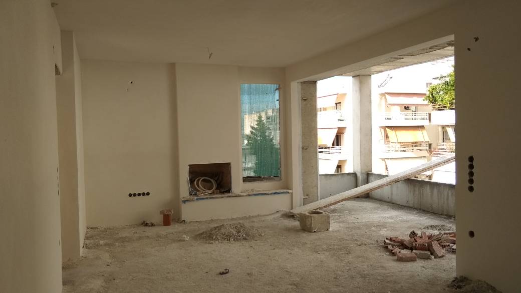

Edit (photoshop)
Δυο φωτογραφιες πως ειναι και πως θελω να το κανω

Λοιπον φιλε μου,εγω το εχω κανει εδω και 2 χρονια και το αναβω 20 φορες τον χρονο και δεν βγαζει (λογο τις μονωσης) ζεστη που να επιρρεαζει την tv (samsung ue 60 j 6200).H μονωση που εβαλα ειναι τις scamotec αλλα και σαν izol εαν το ψαξεις στο νετ θα βρεις πληροφοριες.Αυτο εινα σαν γυψοσανιδα περιπου,δουλευεται με τον ιδιο τροπο,ειναι πιο παχυ και αντεχει πολυ υψηλες θερμοκρασιες-εαν θυμαμαι πανω απο 700 με 800 βαθμους!!
Θα βαλεις μετα απο επανω γυψοσανιδα κανονικα.
Και φωτο σε λιγο...

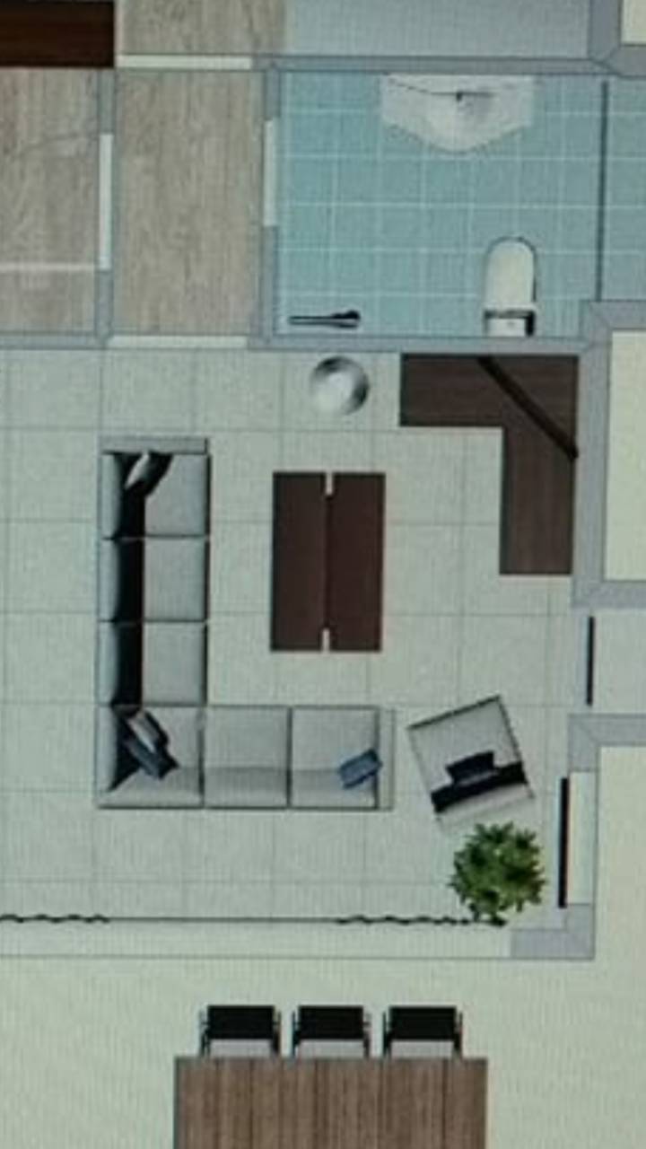

Και εγω αριστερα ελεγα να την βαλω αλλα υπαρχει το εξης προβλημα. Διπλα εχει πορτα για τα υπνοδωματια και ετσι ο καναπες (γωνιακος) θα ειναι απο την αλλη πλευρα. Οποτε η αποσταση θα ειναι μεγαλη και η τηλεοραση θα πρεπει να ειναι λοξα τοποθετημενη.
Για το παραθυρο δεξια λογικα θα βαλουμε κατι. Αλλα ετσι και αλλιως για το βραδυ τη θελουμε μονο...
Καναπες δεν υπαρχει ακομα οποτε ρυθμιζεται αυτο. Η αποσταση πραγματι ειναι μικρη. Το τζακι δεν ειναι ενεργειακο αλλα θα αναβει μαλλον ελαχιστα.

Δειτε πως σκεφτομαι τον καναπε.
Η "θεση" μου ειναι στη γωνια του καναπε.
Γι αυτο και θελω να παει η τηλεοραση οσο πιο δεξια γινεται.
Αυτο με τον βραχιονα το σκεφτηκα αλλα μεγαλωνει η αποσταση θεασης απο τη γωνια μου. Ασε που θα εχω γκρινια απο τη γυναικα που θα χαλαει η εμφανιση της γωνιας αμα δεν ειναι στοιχισμενη - ζυγισμενη η τηλεοραση... Καταλαβαινεις....
