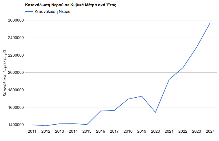

Αν δεις το σύστημα ύδρευσης της Πάρου για παράδειγμα και προ της διασύνδεσης αξιοποιούσε μια χαρά ΑΠΕ, γεωτρήσεις και αφαλατώσεις για να καλύψει την παρακάτω καμπύλη ζήτησης...

Τι έγινε κι εκτινάχθηκε η κατανάλωση από το 2020; Τουρισμός; Μια ζωή τουρισμό δεν είχε η Πάρος;
Άλλο τουρισμό είχε, άλλο τουρισμό έχει.
Πριν λίγα χρόνια υπήρχε ένα 5* ξενοδοχείο στο νησί, τώρα υπάρχουν κάπου 20 (!!!). Να μην πούμε για τις βίλες στα 1000+ ευρώ τη βραδιά. Αυτό το segment έχει άλλες ανάγκες σε πισίνες, τζακούζια κλπ από τα camping του πάλε ποτέ ή τις οικογένειες σε διαμερίσματα των 90s.

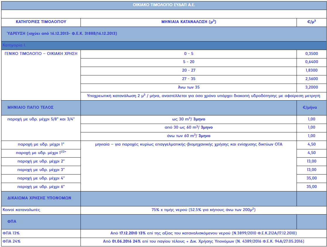

Πάντως ήδη το τιμολόγιο είναι κλιμακωτό και οι υψηλές κλίμακες πληρώνουν αρκετά για το νερό.
Μπορούν να αυξήσουν σημαντικά τις κλιμακες από 20 κυβικά και πάνω. Αν αγγίξουν όμως τις χαμηλές πραγματικά χάνει το νόημα το νερό ως κοινωνικό αγαθό.
