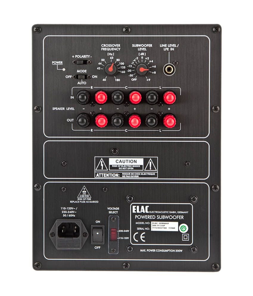

Εγώ αυτές τις συσκευές και θέλω τον καλυτερο(?) τρόπο σύνδεσης μεταξύ τους.
Έχετε καμμία ιδέα ωρέ παλικάρια? -bye-

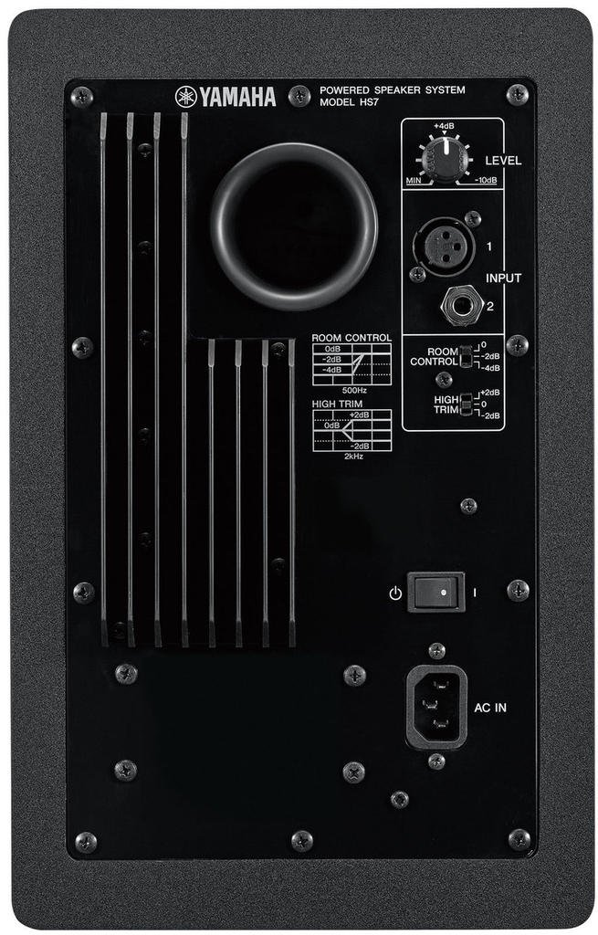

Kαλησπερα φιλε μου ! δεν κανω το εξυπνο ουτε είμαι! απλως ρωταω αφου το sub είναι ενεργο ο τελικος δεν χρειαζεται συνδεεις τα ενεργα ηχεια στο προενισχυτη της rotel μεσω balanced παιρνεις ιn τα ηχεια στο out(balanced) του rotel και το sub παιρνεις την εξοδο rca την συνδειες με ένα διχαλο στο διπλο rca του προενισχυτη! ετσι νομιζω!-bye-

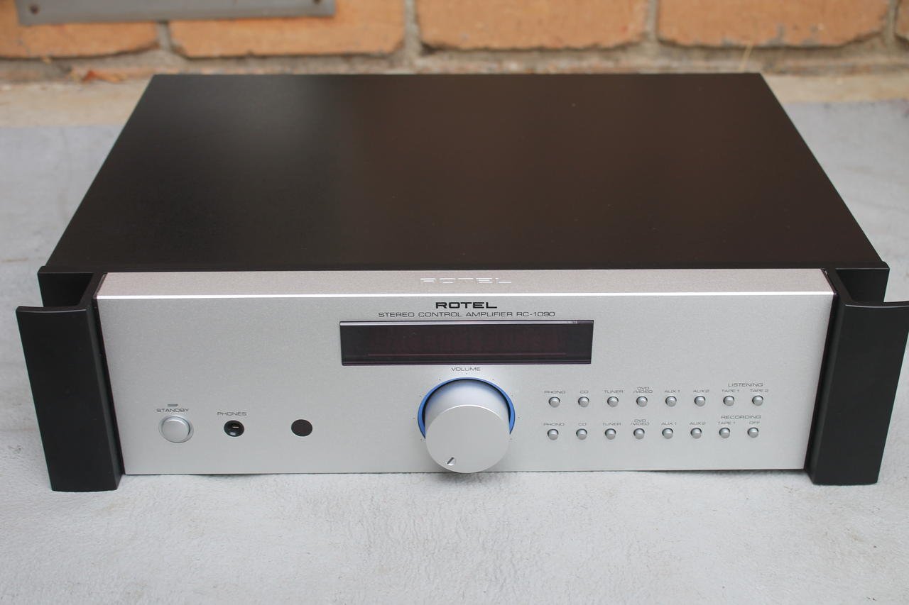

Δυστυχώς ο rotel δίνει έξοδο ή στα xlr ή στα rca ......εχει κουμπακι που διαλέγεις.
Άρα στέλνω μόνο xlr σήμα στα ενεργά.
Το σαμπ δεν ξέρω με τι τρόπο να το συνδέσω......ή ξέρω μεν αλλά περιμένω καμμία καλύτερη ιδέα δε!

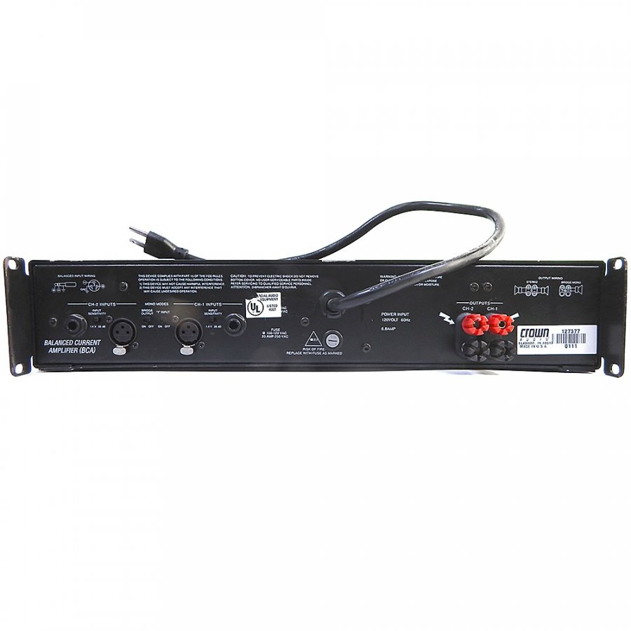

Και γω έτσι το εχω σκεφτεί αλλά το θέμα είναι πως θα τροφοδοτησω με σήμα τον τελικό......από κανα tepe out?

Ο προ είναι rotel rc 1090

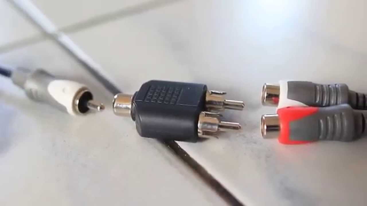

Αν δεν έχεις πηγή με ισορροπημένη έξοδο, τότε γύρισε το διακόπτη στη θέση ασύμμετρης εξοδου όπου έχεις 2 ζεύγη. Με καλώδιο σαν αυτό συνδέονται τα ηχεία και ο τελικός.

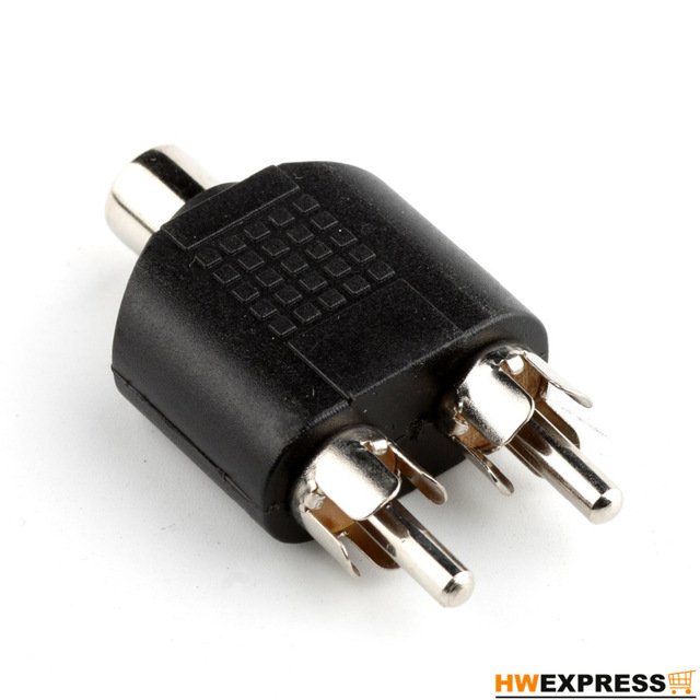

Υποθέτω πως το sub το χρειάζεσαι όταν χρησιμοποιείς τα Yamaha. Οπότε στην έξοδο που χρησιμοποιείς για τα Yamaha, χρησιμοποίησε αντάπτορα σε διπλό RCA για την αριστερή έξοδο (πχ) και ενεργοποιείς και το sub.

Νομίζω όχι η βέλτιστη,με την έννοια ότι κάμνω το σήμα από unbalanced σε balanced,αλλά έτσι βγάζω εκτός και τον τελικό που στην τελική δεν χρειάζεται.
Τραβάω σήμα με το καλώδιο που μου έγραψες στα Yamaha και ένα RCA to rca στο σάμπ.
Μένει να βρω αντάπτορα από στέρεο RCA σε μόνο RCA για να τροφοδοτησω το σαμπ.
Αυτά πρεπει να είναι, αλλά άντε βρες τα στην Ελλάδα .
Σε οποιοδήποτε κατάστημα με ηλεκτρονικά (πχ Ακτίνιο, Κατουμά κλπ).
