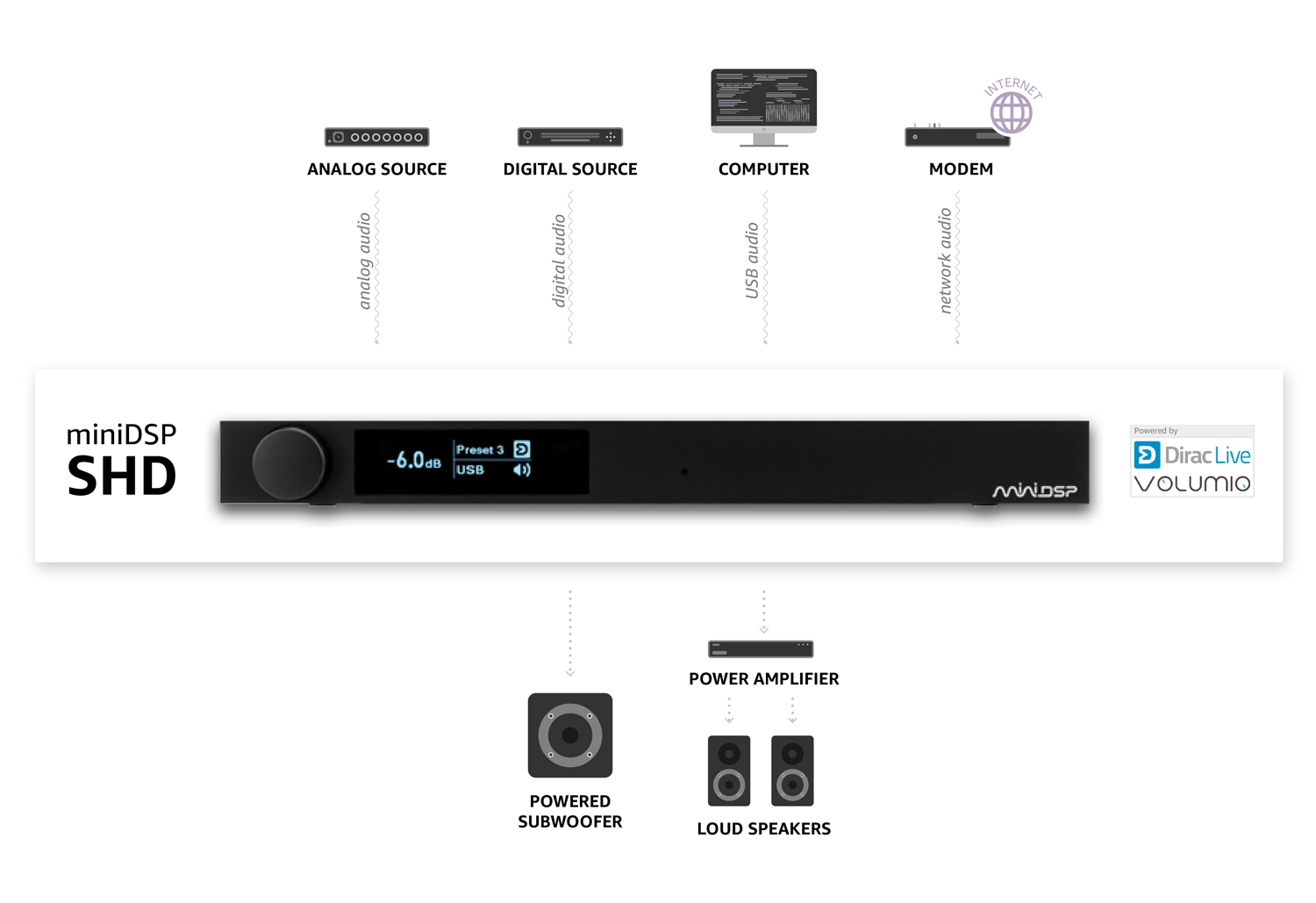

και τωρα μου μπηκε ο διαολος ξανα....Σκεφτηκα να προσπαθησω μοναχος να τα σεταρω σωστα κτλ. Οποτε σε αυτο το σεναριο τριγυριζω γυρω απο ενα SHD minidsp και καποιον τελικο.
το SHD(https://www.minidsp.com/products/streaming-hd-series/shd) εχει ολα τα καλα πανω και μαλιστα τωρα τελευται παιζει και ROON. Τωρα το κροσσαρισμα σε τι συχνοτητες και σε πια θεση θα ναι τα σαμπ δεν το ξερω αλλα περιμενω και εδω μια βοηθεια. Αυτο που με προβληματιζει ειναι πως θα ακουγεται σαν συνολο και εαν το shd ειναι υποβαθμιση απο το 851n! Eπισης για το τελικο αναζητω κατι σε 150watt 8οhm οχι πανω απο 3000ε. Παιζουν και αυτα τα nc400 τα οποια εχω ακουσει σε αλλο συστημα....και δεν μπορω να πω οτι ενθουσιαστηκα. Σαν κατι να ελειπε. Επειδη ομως ηταν σε αλλο συστημα...δεν εχω γνωμη. Επισης ουτε εδω ξερω εαν τα nc400 ειναι υποβαθμιση εαν και η λογικη λεει πως ειναι μια πολυ καλη....υποβαθμιση.
γενικα το σεναριο να μπει ενα γουφερ σε καθε ηχειο και να παιζει σαν 3δρομο.....ειναι ενα ονειρο ή ειναι εφικτο; εαν ειναι εφικτο ποια αρνητικα εχει ενα τετοιο συστημα;

στην περιπτωση του SHD θα βαλω τα σαμπ στις 2 εξοδους και οι αλλες δυο θα πανε ενισχυτη. Στην περιπτωση του Η190 δεν μπορω να τον αξιοποιησω γτ το SHD θα παιζει σαν προενισχυτης. Εκτος εαν τον βαλω στο 70 ή 75 και τον αφησω να ειναι με αυτην την ενταση ολη την ωρα....αλλα και παλι δεν ξερω κατα ποσο σωστο ειναι αυτο.
τι εννοεις οτι με τα campbridge μπορω?!εννοεις με τον τελικο της campbridge μπορω;
Πηγή>SHD>έξοδος SHD προς τελικό και προς sub. Έτσι δουλεύει. Out 1&2 στον τελικό, out 3&4 στα sub.
Στην άλλη περίπτωση με τον ολοκληρωμένο είναι ολίγον μπέρδεμα. Και βλέπω ότι στην περίπτωση του Hegel οι έξοδοι είναι μόνο unbalanced. Line level Output: 1 x unbalanced fixed (RCA), 1 x unbalanced variable (RCA)
Για να κάνεις σωστή δουλειά θα έπρεπε στους 2 ολοκληρωμένους που έχεις να μπορούσες να έχεις πρόσβαση στα τελικά τους στάδια κάτι που δεν συμβαίνει. Οπότε χρειάζεσαι τελικό - τελικούς (αν είναι μονομπλόκ) και κατά προτίμηση balanced αν τελικά κάνεις την κίνηση

Κάπου μπερδεύτηκες. Δεν χρειάζεσαι έξοδο sub από το 851Ν. Τη διαδρομή του σήματος θα την κάνει μετά την πηγή το SHD.
Μαλλον εσυ μπερδευτηκες....
Το shd ειναι ντακ παιζει και σαν προ..... Οποτε Οποτε το 851n παει για πουλημα
Δεν μπερδεύτηκα. Το γνωρίζω ότι είναι και DAC και προ. Το θέμα είναι ότι θες και πηγή που τη συνδέεις ψηφιακά ή αναλογικά. Το 851N θα έκανε τη δουλειά αυτή, δηλαδή της πηγής. Αλλά αν το θεωρείς περιττό γιατί σε καλύπτουν τα network streaming features του SHD, φυσικά μπορείς να βγάλεις to 851N από την αλυσίδα αναπαραγωγής.
Εγώ έγραφα για τη συνδεσμολογία προς τον τελικό και τα sub με το SHD να είναι και στο ρόλο του δέκτη ήχου από κάποια πηγή. Γιατί για να χρησιμοποιήσεις το εξελιγμένο bass management και το EQ θα πρέπει να είναι πριν τον τελικό που θα οδηγεί τα ηχεία και πριν τον ενισχυτή των sub που θα οδηγεί τα sub.
