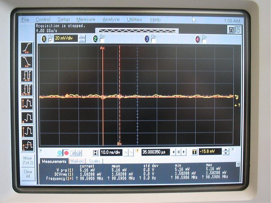

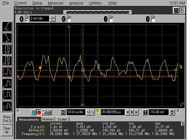

Μερικές εικόνες από τις δοκιμές που έγιναν στο τροφοδοτικό.
Με φορτίο στα 5ν 1 Α και στα +/- 12ν 60mA
Δώστε προσοχή στα mV/div

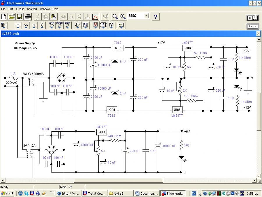

Το τελικό σχέδιο που έχω και στο οποίο γίνανε οι μετρήσεις είναι το παρακάτω

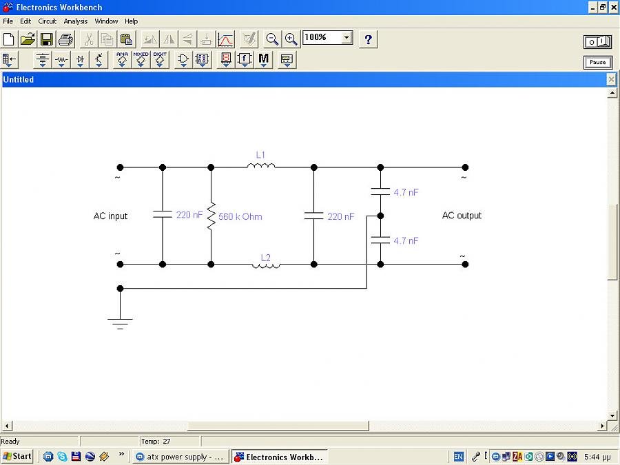

Με μια τροποποίηση στην είσοδο του μετασχηματιστή τροφοδοσίας που έχω βάλει ενα Φίλτρο L C το οποίο δεν φαίνεται στο σχέδιο. Το φίλτρο είναι από ένα παλιό Τροφοδοτικό PC και είναι το φίλτρο που έχει στην είσοδο 220 vAC

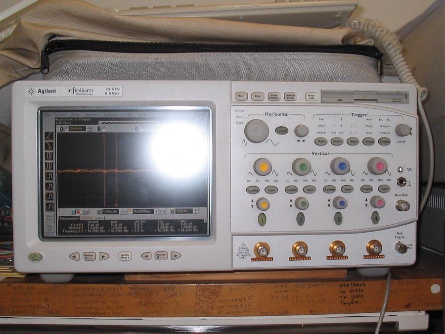

Που να δεις τι άλλα όργανα έχουν εκεί οι άνθρωποι !!!
Είναι το Κέντρο Ηλεκτρονικών Επισκευών και Εφαρμογών
Της πολιτικής αεροπορίας και κάνουν support όλα τα αεροδρόμια
Της Ελλάδας ."Μαματα" με κεφαλαία γράμματα

Επειδή έχω ήδη μια καλή εικόνα για το μέχρι που μπορεί να πάει ο ήχος του DV-865, θα σας συμβούλευα να αφήσετε για λίγο το αναλογικό στάδιο και να το βάλετε να παίξει αρχικώς με ένα τυπικά καλό και απλό γραμμικό τροφοδοτικό. Ενα απλό τροφοδοτικό χωρίς υπερβολες είναι υπερ αρκετό σε πρώτη φάση.
Να συγκεντρωθείτε περισσότερο στον μηχανισμό ανάγνωσης (transport) που μεταφράζεται σε αντικατάσταση του ίδιου του transport με ένα άλλο ανώτερης ποιότητας.
