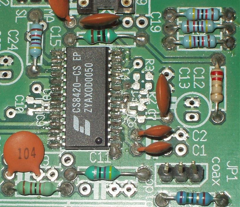

Απο τα χεράκια μου -bye- -bye- -bye- -bye-

βασίλη έχεις ξεχάσει τα πιο καταραμένα από όλα ίσως, τα ssop28 και τα qfp48 (0.65 κ 0.5 pitch αντίστοιχα:icon15: ).. τα πρώτα συνιστούν την αποκλειστική (πλέον, πλην cirrus) συσκευασία για dac, στην δε δεύτερη κατοικούν πολύ συμπαθητικά -κατά τ άλλα- asrc + s/pdif tranceivers....
να μαντέψω ότι αυτό είναι το upsampler του ελεκτορα το 2002 ή κάνω λάθος??
να σου πω... είδες ποτέ προβλήματα κλειδώματος στην εισερχόμενη παλμοσειρά?...
γιατί το 8420 θεωρείται το ολοκληρωμένο που καταβαράθρωσε την cirrus στα asrc..
Απάντηση: Re: Το Blue Sky στην χειρουργική κλίνη.
παει χρονια αυτη η κωλονια με το 8420 δεν θυμαμαι καλα, αλλα το ελεκτορ στην συγκεκριμένη κατασκευη εχει διακοπτη reset πρωτη μουρη!!!!!:chinscratch: :chinscratch: :chinscratch:
