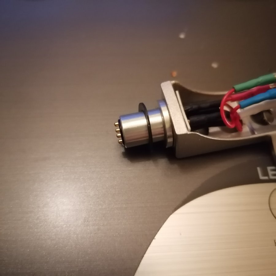

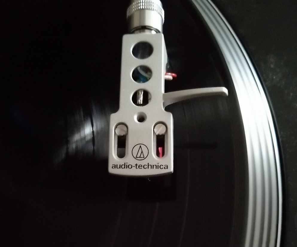

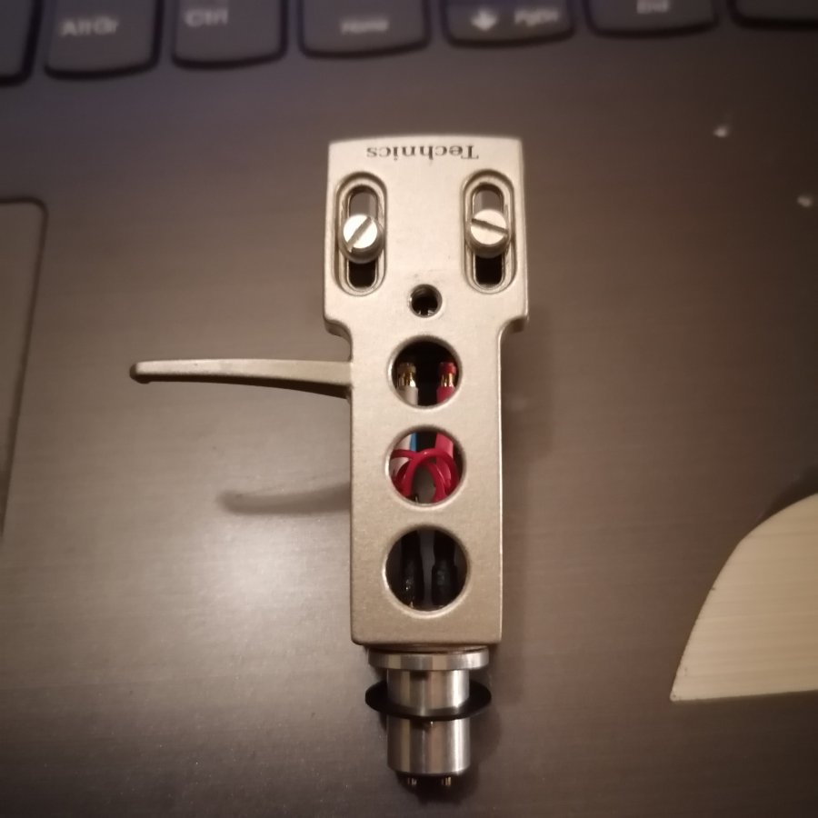

άλλαξα το headshell στο πικάπ και τώρα μειώθηκε η ένταση και ο ήχος είναι άτονος , χωρίς μπάσο και επίπεδος
ειναι δυνατον ;
ειναι δυνατον ;
Ε πες κάτι παραπάνω.. τι headshell έβαλες;; τι καλώδια έχει πάνω;;
βάλε καμιά φωτό μπας και δούμε κάτι...
με την VM95ML όλα αυτά;;
το λαστιχάκι του κολάρου στο headshell που είναι και δεν φαίνεται;
χωρίς αυτό μπορεί να γίνει ζημιά στα 2 ημικυκλικά τμήματα του κολάρου στο armtube.
σε headshell ίδιας γεωμετρίας με τo technics είναι αδύνατον να έχεις σωστό overhang με την κεφαλή εκεί πίσω..
εδώ είναι η σωστή θέση και μάλιστα χωρίς λαστιχάκι, ακόμα πιο μπροστά.
(εκτός αν το πικάπ δεν είναι technics)
Reactions: PetVoul
πως τσεκάρεις αν βιδώνεις με σωστό αζιμούθιο το headshell ;;
την vta ;;
όλα αυτά πρέπει να είναι στην εντέλεια γιατί οι line contact δεν συγχωρούν αστοχίες. μετά κοιτάμε και για καλά hs/wires
τέλος, ποιό headshell είχες πριν από αυτό;;
την vta ;;
το πικάπ είναι το dual από τα lidl . το τσεκάρισμα γίνεται με το αλφαδακι . μάλλον συνέδεσα λάθος τα καλωδιάκιά γιατί τώρα που έβαλα πάνω την shure που τα ποδαράκια έχουν χρώμα είναι διαφορετικά
