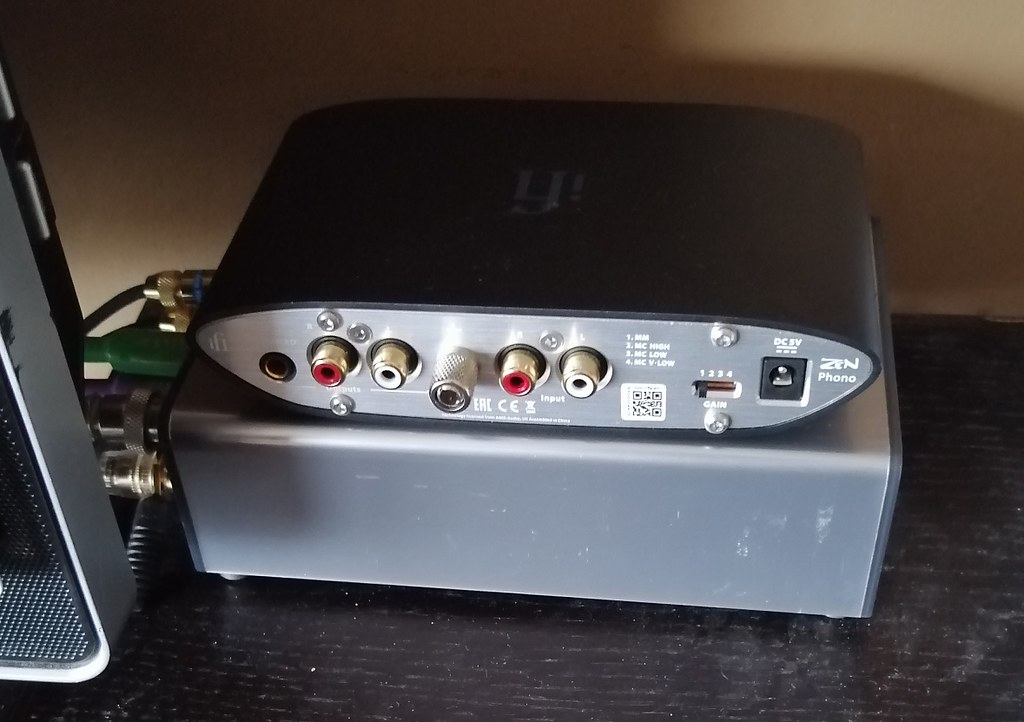

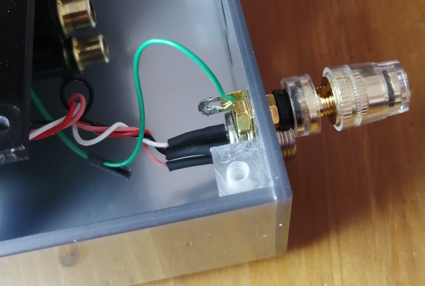

αλλαξα τη γειωση στο trichord , εστριψα και τα καλωδια
dino by Thanasis Tzioymakas, on Flickr
εβαλα και βαρος για να παταει καλα
dino 2 by Thanasis Tzioymakas, on Flickr
αλλα παλι φωναζει το ατιμο . δεν τολμαω να ανεβασω την ενταση .
ενω το ifi zen οσο και να ανεβασεις ενταση ακουγεται ευχαριστα

δεν έστριψες σωστά τα καλώδια.. 🤣🤣🤣
