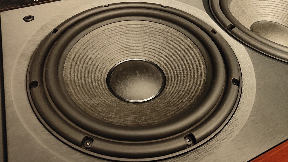

1) το σχόλιο του reviewer "σε αυτή τη τιμη" ....εχουν για φυστικια τα δυομιση χιλιάρικα ρε παιδια?
Σε αυτή τη τιμή ΌΦΕΙΛΕ να παίζει καλά.
2)παλιά σε hiend ηχείο που προεξειχε το μεγάφωνο της μπάφλας ήταν άκυρο ......τωρα ξαφνικά
δεν τρέχει τίποτα για να το κριτικαρουμε...ολα καλά??
