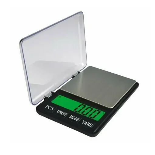

μπες σε ένα μαγαζί με είδη ηλεκτρονικού τσιγάρου και πάρε μία περίπου σαν αυτή :
να βγάλουμε εύκολα άκρη σε πραγματικές συνθήκες....

Έχω αυτή που στήνω τη κεφαλή, δεν κάνει δλδ;
Τα στοιχεία του βραχίονα (βάρος κλπ) υπάρχουν στο διαδίκτυο,τι άλλο θέλεις να μετρήσεις;
Αυτές μαγνητίζουν, δεν είναι ότι καλύτερο να βάλεις κεφαλή πάνω τους. :)
Αυτές που μετράνε βάρος για κεφαλή πάνε συνήθως μέχρι τα 5 γραμμάρια.
Αυτό που θέλει ο Βλαδίμηρος να ζυγίσεις, ζυγίζει πάνω από 5 γραμμάρια.
Δεν μπορώ να σου πω τι, ντρέπομαι.
Όχι βρε τι πέντε γραμμάρια, παραπάνω ζυγίζει..Το διαπίστωσα όταν έψαχνα το ιδανικό μαραφέτι να βάλω για καρούμπαλο στο μπροστινό μέρος του βραχίονα.
