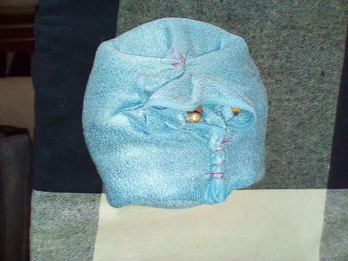

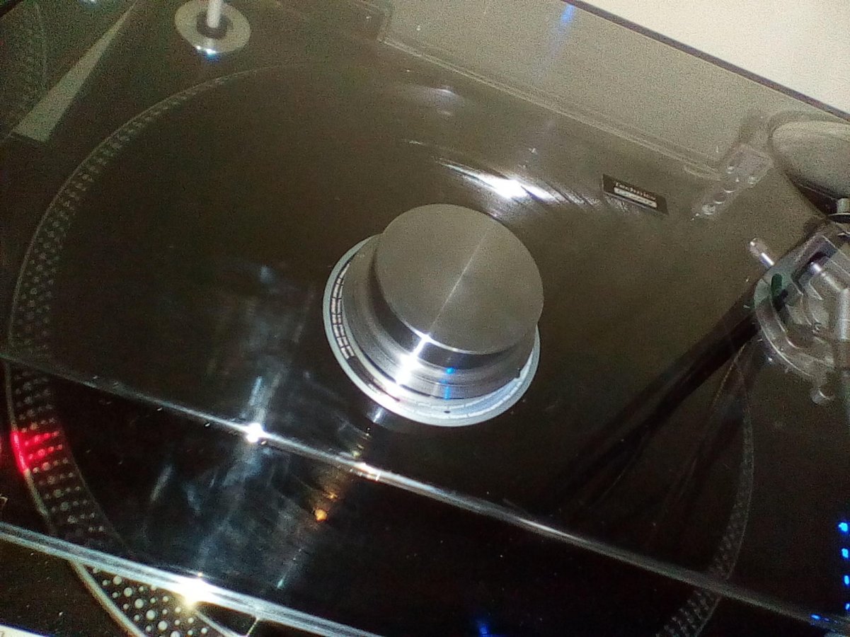

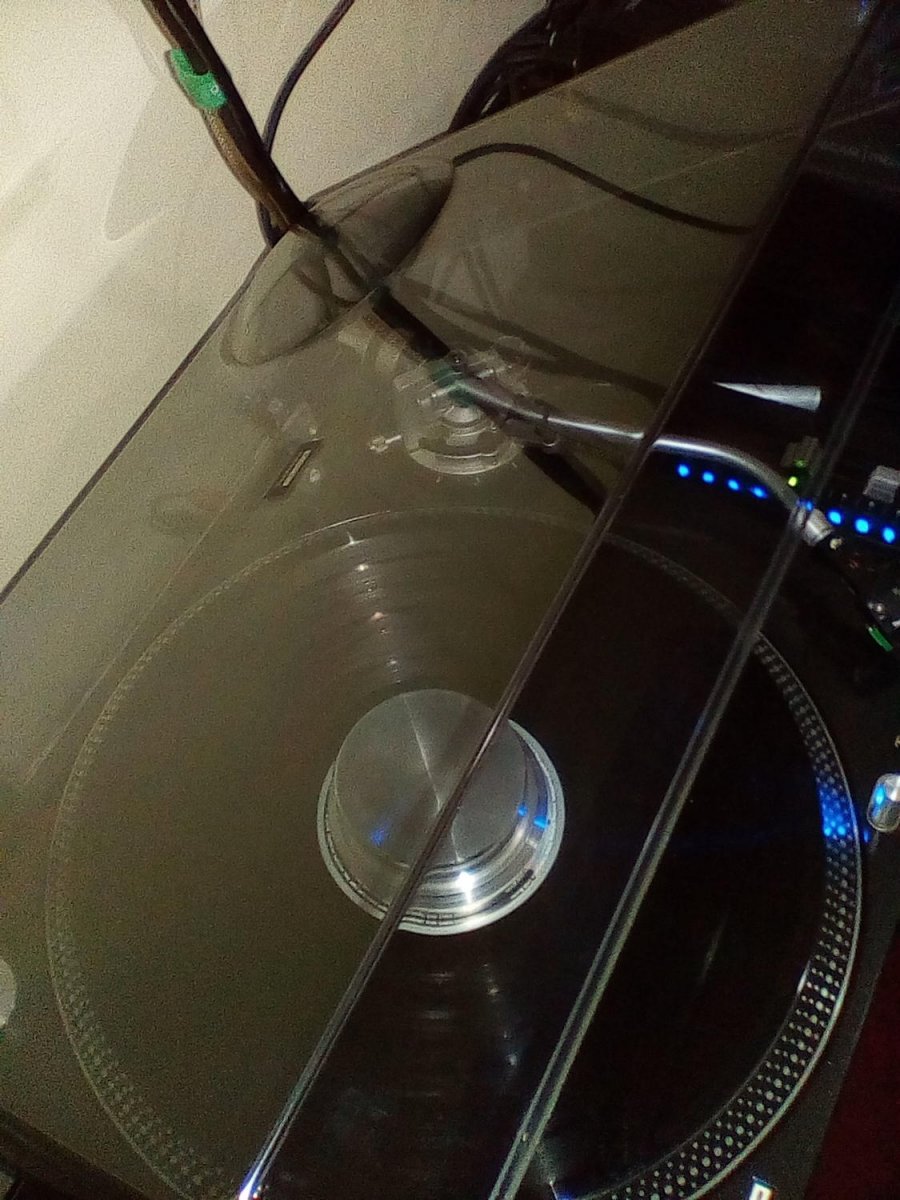

νομίζω δεν είχα αναφέρει εδω στο νήμα την "ζημιά" που έκανε ο μεγάλος γατούλης μου στο καπάκι του πικάπ..
(σε κάποιο άλλο νήμα κάτι είχα πει νομίζω).
ο αίλουρος που λέτε, κυνηγούσε μύγα. ρίχνει σάλτο πάνω στο πικάπ, του κάνει σλάλομ το ιπτάμενο, πάει να χάσει την ισορροπία του και "φρενάρει" με τα νύχια πάνω στο καπάκι.
βρέθηκε ο μισός έξω απο το πικάπ στην πίσω μεριά προς τον τοίχο και με τα μπροστινά πόδια προσπάθησε (και τα κατάφερε) να ξανανέβει όλος.
το περιστατικό μου το περιέγραψε με κάθε λεπτομέρεια η σύντροφος που το είδε "ζωντανά" , ανήμπορη να αντιδράσει γιατί μύγα και γάτα είναι κατά κάτι τις γρηγορότερα πλάσματα απο μας.
είδα τα "χνάρια" όταν ήρθα απο την δουλειά ..και χωρίς να μου έλεγαν κάτι θα καταλάβαινα τι συνέβει.
ευτυχώς το απόλυτο κακό το μετρίασε ένα κομμάτι απο λεπτή κουρτίνα κομμένο και ραμμένο στα μέτρα του πικάπ.
κάπως προστάτεψε το πλαστικό και δεν είχα χάραξη με γρέζια.

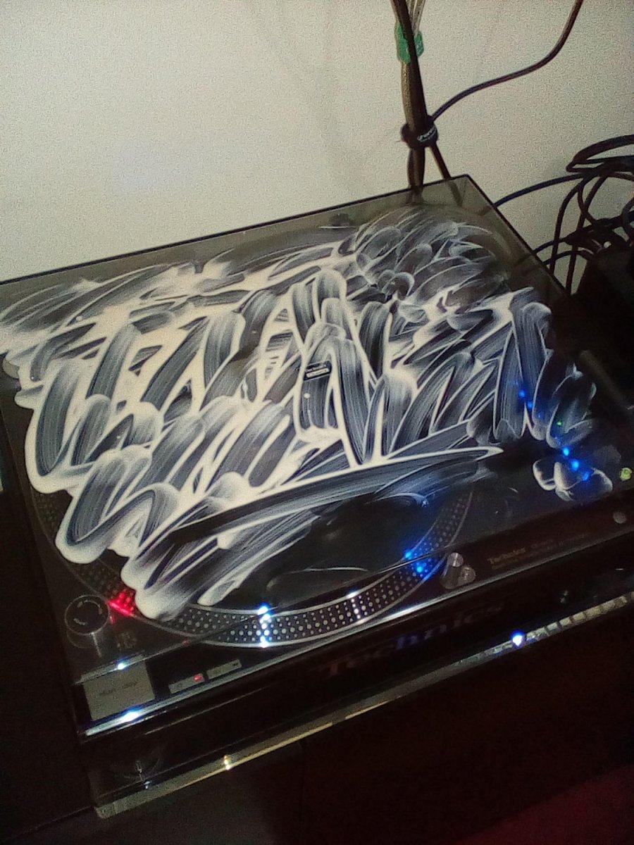

πριν καιρό κάποιο παλικάρι ζήτησε λύση σε γρατζουνισμένο καπάκι απο πολύ παλιό technics sl 2000 (δεν ήταν νήμα όπως φαίνεται και δεν μπόρεσα να το βρω) και του είχα πει για αλοιφή γυαλίσματος για χρώματα αυτοκινήτων (ψιλή σε νούμερο).. είχα κάνει κάποιες διορθώσεις σε καπάκι πικάπ, αλλά οι ζημιές ήταν μικρές σε σχέση με τα καμώματα του γατούλη.
έφτανε επάλειψη και τρίψιμο με βαμβάκι στο χέρι.

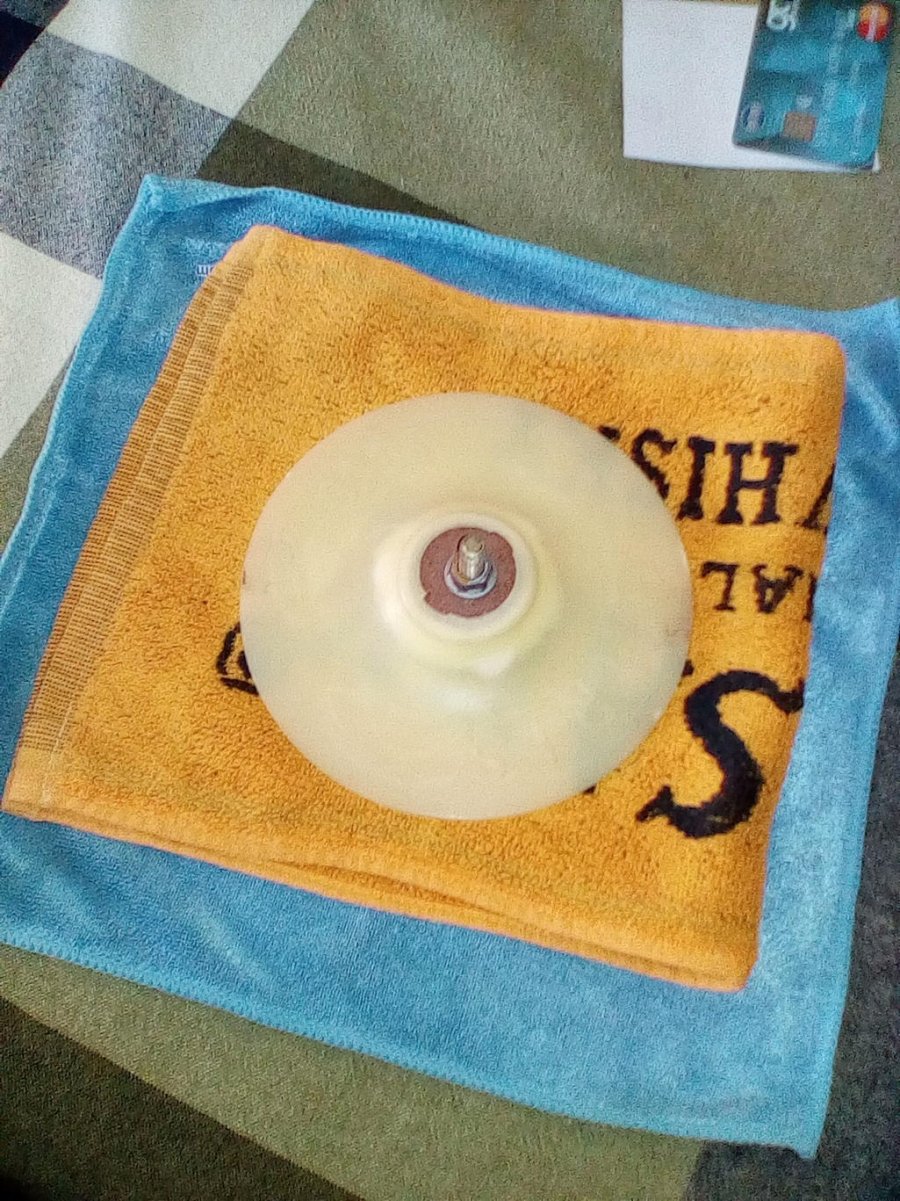

τώρα χρειάστηκαν μεγαλύτερα μέσα.. και καθώς τα εμπορικά είναι κλειστά, έπρεπε να αυτοσχεδιάσω...
οι φωτογραφίες απο το κινητό δεν μπορούσαν να αποτυπώσουν το μέγεθος της ζημιάς, καθώς τα "παιχνίδια" του φωτός στο διάφανο καπάκι δεν άφηναν πολλά περιθώρια στην φτωχή ανάλυση.
όμως κάτι θα δείξω απο το αποτέλεσμα και τα εργαλεία...

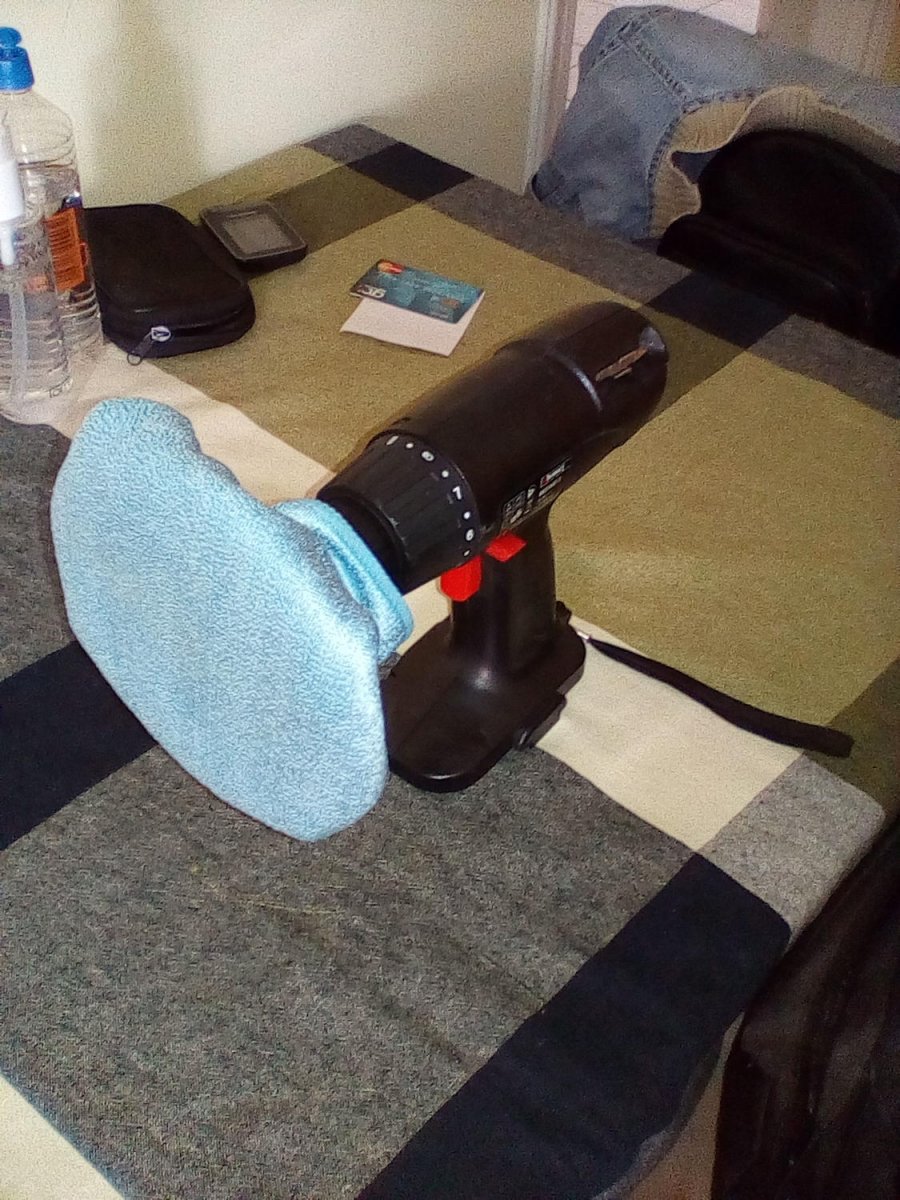

θεωρώ ότι θα το ξέρεις ήδη γιατί είσαι πολύ καλός μάστορας αλλά πρόσεχε λίγο τις στροφές στο δραπανοκατσάβιδο μη σου χαράξει, αν και λεπτή η κρέμα το καπάκι, κανονικά θέλει αλοιφαδόρο

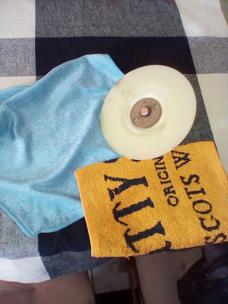

με παίδεψε πολύ το στρογγυλό σκατόπραγμα που δεν θυμάμαι πως λέγεται, γιατι δεν γύρναγε ίσια και ήθελε λύσιμο και εκ νέου ρεγουλάρισμα.
όμως όπως φαίνεται και στην φωτό, το πανί μικροϊνων (με το πετσετάκι απο μέσα) το είχα ράψει και μάλιστα σφιχτά.

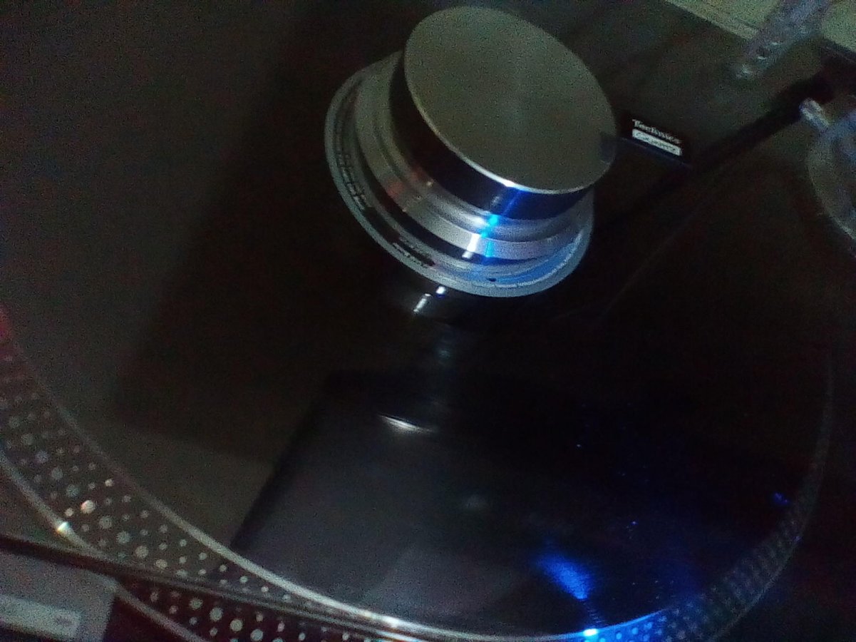

το αποτέλεσμα (χωρίς υπερβολή) είναι άψογο!
πολύ καλύτερα απο πριν γιατί όπως και νά'χει, πικάπ που βγήκε απο την κούτα το '07 έχει τα σημάδια του χρόνου στο καπάκι του.
θα μπορούσα να πω ότι σε σύγκριση με ολοκαίνουργιο, μόνο στο φως του ήλιου μπορεί να φανεί κάτι.
αν δεν είχα θέμα με την περιστροφή του εν λόγω εξαρτήματος, ίσως και να το έφτανα στο 100% ενός καινούργιου.
βλέπετε κάπου έχασα το ηλίθιο "σκουφί" του ..όσο και να έψαξα, δεν το βρήκα..
που να τον έβρισκα;;
ναι ξέχασα να πω ότι οι στροφές ήταν στην μέση της κλίμακας, γιατί χαμηλά "δούλευε" η καστάνια και ψηλά ..φοβόμουν.. :laugh:
θα βάλω ακόμα μια-δυο φωτό, γιατί στο προηγούμενο ποστ το κινητό μουλάρωσε...
