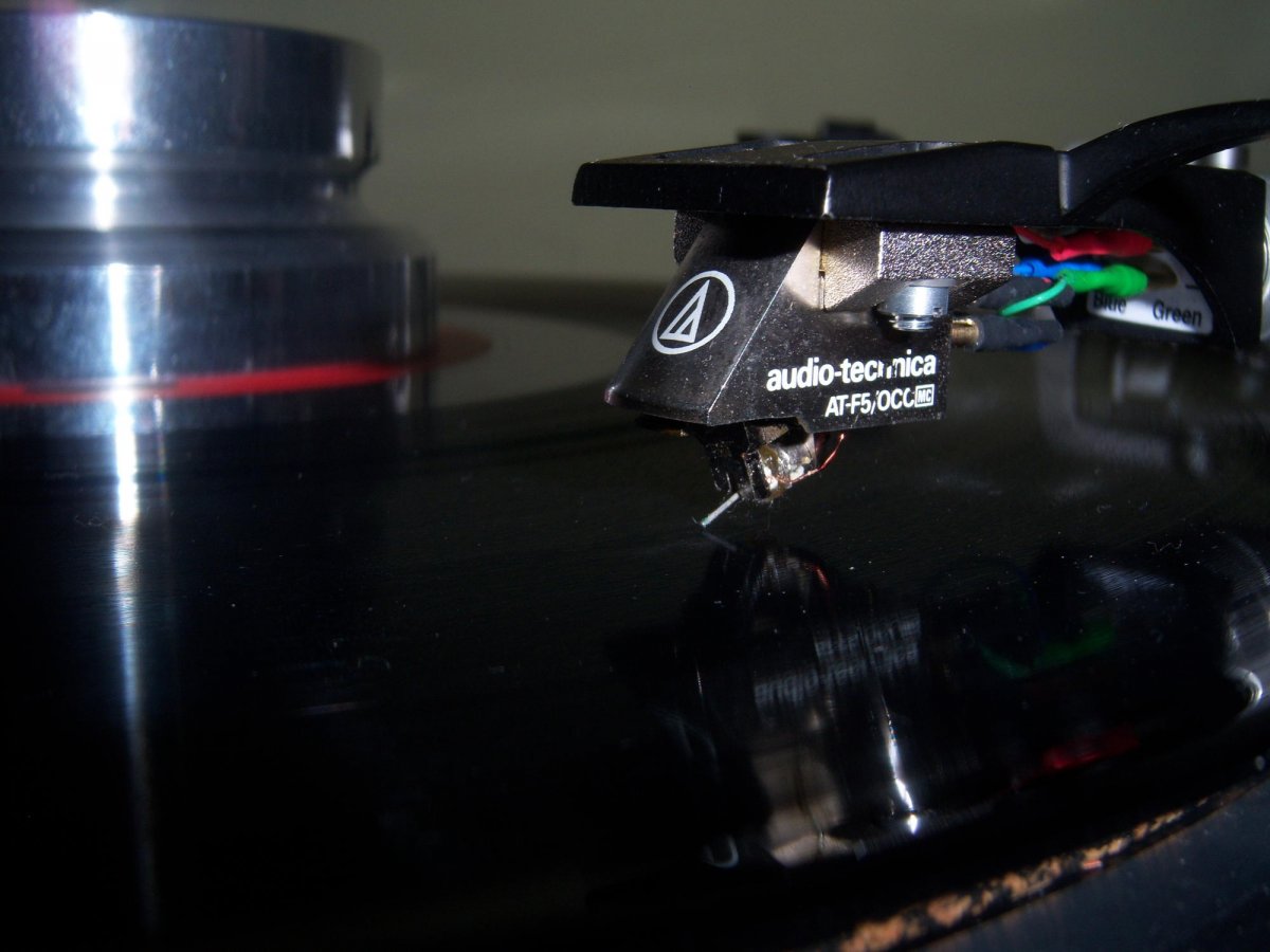

επισκευή της ανάρτησης στην παλιά μου AT F5... (on the fly)
έκανε ανεξέλεγκτες δονήσεις σε σχεδόν δύσκολα περάσματα και κάποιες φορές έχανε το tracking στα δύσκολα.
όση ώρα την δοκιμάζω, είναι άψογη!
η ενδοτικότητα του εργοστασίου έχει πάει περίπατο εδώ και χρόνια (αφού το damping rubber έχει παραδώσει πνεύμα από το '06-'07) και μένει να κάνω δοκιμές με βάρος ανάγνωσης και μάζα..
ίσως να μην θέλει καμιά αλλαγή γιατί και έτσι "ξεβράκωτη" μια χαρά πάει με 1,5γρ.
θα ενημερώσω πως, όταν δείξει αντοχή στον χρόνο.
αλλιώς ..κάναμε την πλάκα μας και δεν πέτυχε..

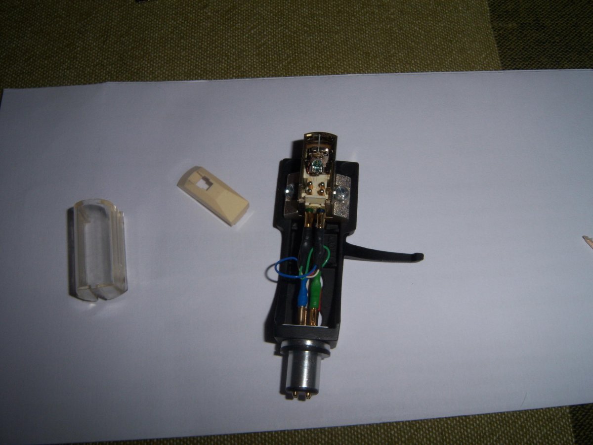

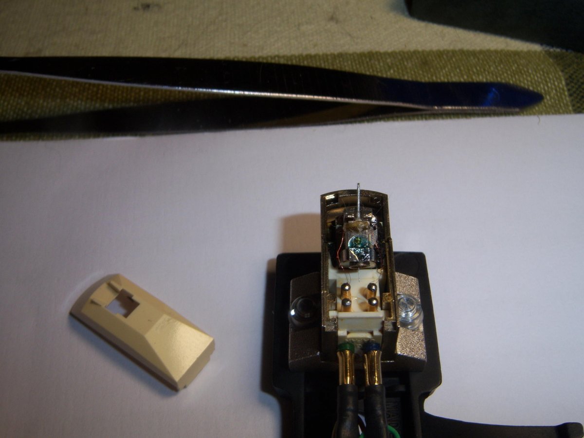

αύριο θα δείξω επισκευή της ΑΤ3050 που έκανα με άλλον τρόπο και πρέπει να περιμένω να στεγνώσει το υλικό για να δω το αποτέλεσμα.
πιο δύσκολη κατάσταση γιατί η κεφαλή είναι ακόμα πιο μεγάλη σε ηλικία και το damping rubber έπρεπε να φύγει εντελώς!
και οι 2 έχουν άψογα στελέχη και ακίδες!
View attachment 176006View attachment 176007View attachment 176008
η κεφαλή αγοράστηκε το '88 με '89, πληρώνοντας στον Αξαρλή έναν (δικό μου) μισθό της εποχής... :laugh:[/QTE]

εγώ αναβελόνωση δεν έκανα όχι μόνο γιατί δεν χρειαζόταν, αλλά γιατί δεν μπορώ.
μια επέμβαση στο damping rubber έκανα για την πλάκα μου περισσότερο και θα δείξει αν έκατσε.
κάποια πράγματα είναι πέρα από τις δυνατότητές μου.
αν είχα τα κατάλληλα εργαλεία ίσως να δοκίμαζα σε καμιά παλιά και φθηνή.
αλλά σε MC10 super, ..ποτέ! :flipout:
δεν ξέρω πως θα πάει τελικά η επισκευή στα damping rubber, αλλά το μόνο που έχω καταφέρει έως τώρα είναι να ισιώσω την χτυπημένη ακίδα από την Μ70.
γνήσια ανταλλακτική ήταν..
η πρώτη από ίδια ατσαλιά πριν χρόνια όχι μόνο δεν ίσιωσε, αλλά λυπόμουν που την έβλεπα έτσι όπως την έκανα μετά από την προσπάθεια να την ισιώσω...:flipout:
