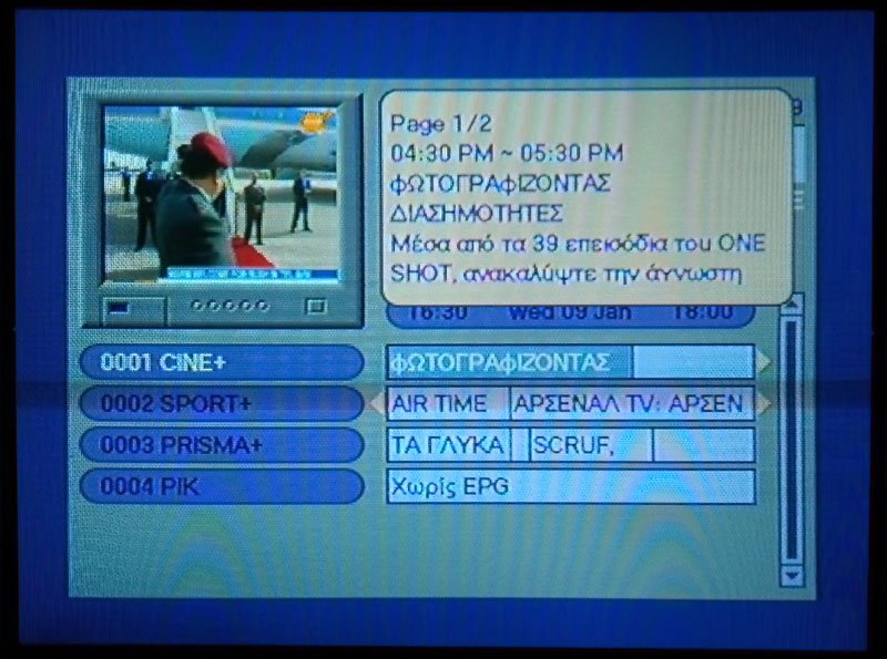

Πριν απο λίγο στο ΣΠΟΡ+ ξεκίνησε το EPG. O Daewoo eM-1160 το δείχνει κανονικά στα ελληνικά:fahne90::worshippy:
Στον Daewoo DT2003 κινεζικα σε ολα τα καναλια...εκτος απο το Cine+ που ειναι με Αγγλικους χαρακτηρες οι εκπομπες.
Λοιπόν....Daewoo eM 1160.....ελληνικά ελληνικότατα και στο CINE+.
Οι χαρακτήρες είναι στα αγγλικά (ούτως ή άλλως ο τίτλος της εκπομπής είναι αγγλικός "Safari Chef") αλλά πατώντας το i βγαίνει η περίληψη του προγράμματος στα ελληνικά.
Στο SPOR+ όλα είναι ελληνικά
