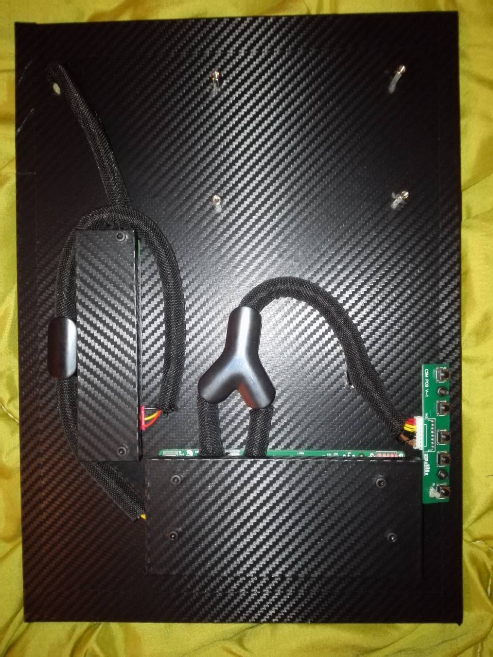

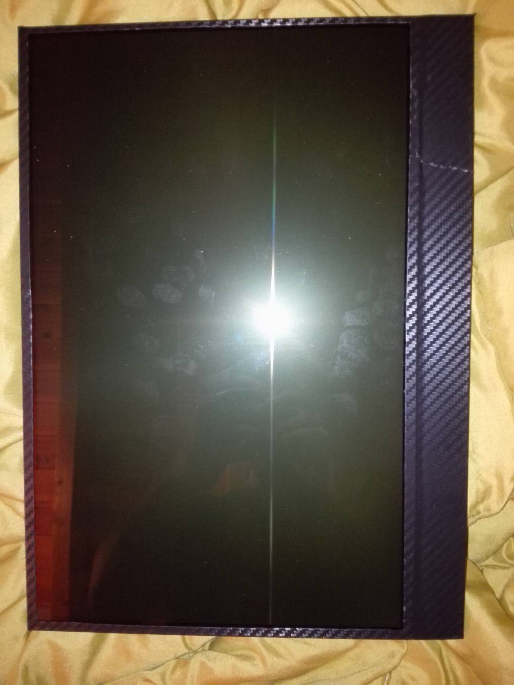

Καθομαι με το 3 λοιπον αφου δεν ειναι απαραιτητο το 4. Για την οθονη εχω controller board. Ηταν απο ενα παλιο λαπτοπ που δεν δουλευε, η οθονη ηταν λειτουργικη, την ξηλωσα τελειως και της εβαλα το controller για ενα δευτερο μονιτορ για πειραματα με το raspberry.
