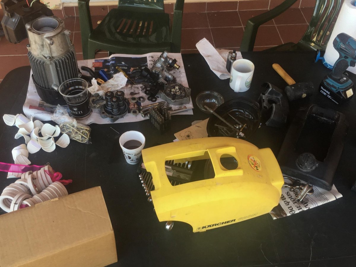

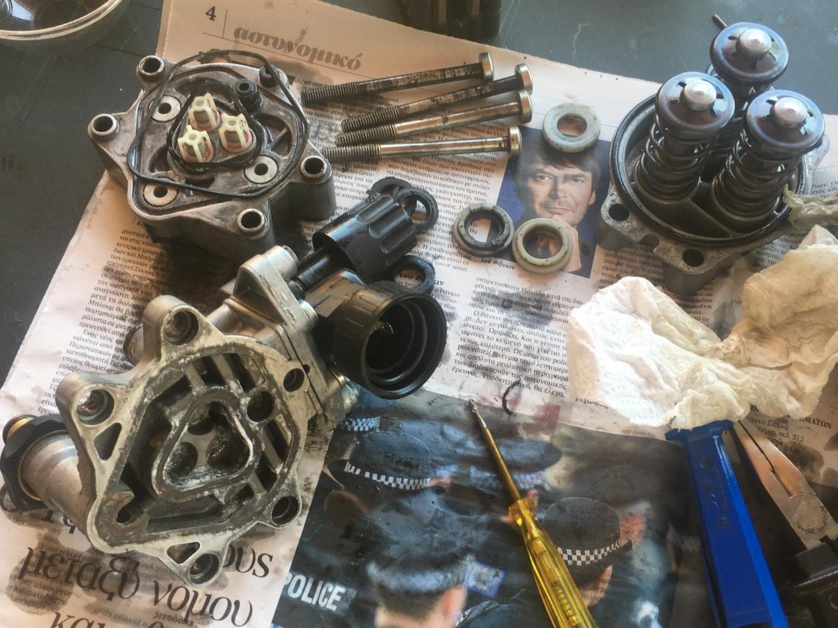

Σήμερα έχασα το μπάνιο μου αλλά άξιζε τον κόπο. Το καρχεράκι αυτό με βγάζει ασπροπρόσωπο εδώ και 22 χρόνια, κρίμα να το παρατήσω με την πρώτη δυσκολία.
Ευτυχώς μετά την «επέμβαση» δουλεύει άψογα, αν και οι τσιμούχες έχουν ξεραθεί σχεδόν εντελώς. Όταν είμαι Αθήνα θα περάσω να πάρω ένα σετ να τις αλλάξω την επόμενη φορά.

Καλημέρα...
Τι είχε?
Κ6 Είναι?
Όχι, υπήρχε Κ6 το 1997; Από τότε το έχω.
Είναι το 620Μ.
Ολες οι τσιμούχες και τα Ο rings είναι σαν ξύλο, θέλουν άλλαγή. Και μιά βαλβίδα με ελατήριο και μεταλικό μπιλάκι ήταν μάλλον κολλημένη.
Τώρα τα καθάρισα όλα και τα λίπανα, έβαλα και καινούριο λάδι στο κάρτερ με τα εμβολάκια και δουλεύει σχεδόν άψογα.
Λέω σχεδόν γιατί δυστυχώς, όπως είπα, οι τσιμούχες είναι τελείως καμμένες, αν και έκανα κάτι ψιλομαιμουδιές με τεφλόν, μια πολύ μικρή διαρροή εξακολουθεί να την έχει.
Ελπίζω στην Karcher να βρώ το δικό του σετ από τσιμούχες και O rings, και σε λογική τιμή, και να τα αντικαταστήσω όλα.
