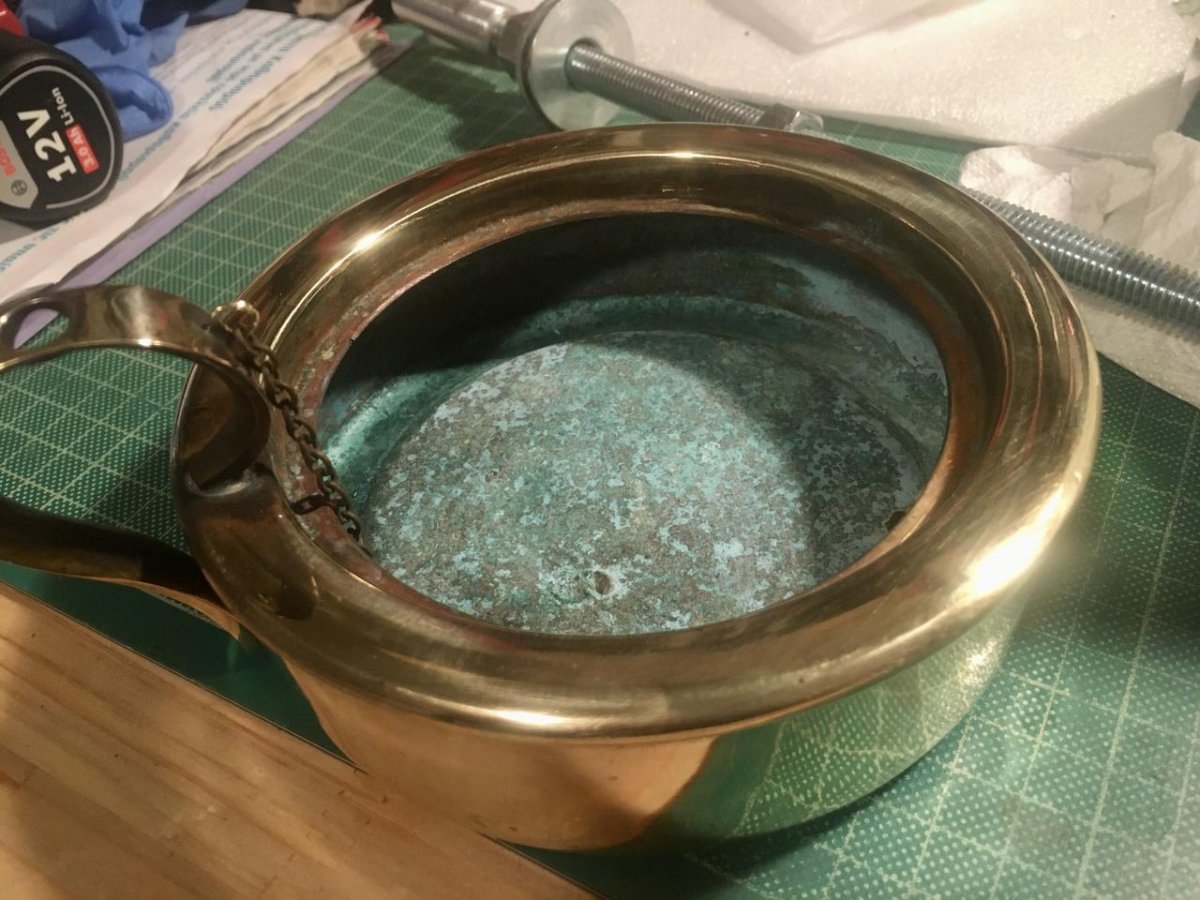

Σήμερα το απόγευμα μου έδωσε φίλος ένα σταχτοδοχείο περίτεχνο με πορσελάνη το πάνω και μπρούτζινο το κάτω μέρος.
Ήταν πολύ παλιό όμως και παραπεταμένο για πολλά χρόνια με αποτέλεσμα το μπρούτζινο μέρος να αλλαξει εντελώς όψη και χρώμα. Είχε πάρει μια άγρια πράσινη μορφή σαν ψώρα, όπως περίπου φαίνεται στο εσωτερικό του.
Δεν σκέφτηκα να το φωτογραφίσω πρίν την “επέμβαση” για να καταλάβετε καλύτερα πως ακριβώς ήταν.
Με λίγο πράσινο ειδικό σαπούνι γυαλίσματος, μια πανόβουρτσα κι ένα δεκάλεπτο χρόνο έγινε αυτό που βλέπετε. Λαμποκοπάει!
Στα αρνητικά τώρα... Η πανόβουρτσα έγινε κατάμαυρη κι αυτή τη στιγμή μουλιάζει σε ζεστό νερό και χλωρίνη. Τελικά χρειάζομαι άλλο set για τα ξύλα κι άλλο για μέταλα. Ο μπρούτζος ειδικά βγάζει πάρα πολύ μαυρίλα.

Καταπληκτικη επαναφορα Μπαμπη!!
Δυστυχως και με μπρουτζο και με ολα σχεδον τα μεταλλα/κραμματα οι βουρτσες μαυριζουν. Και καλα τα μικρα αναλωσιμα βουρτσακια του dremel που ειναι φτηνα, αλλα οι πανοβουρτσες ειναι ακριβες.

ναι μαυριζουν πολυ οι πανοβουρτσες και δεν κανουν για τα ξυλα
ωραιο γυαλισμα, αλλά το θεμα ειναι πως θα διατηρηθει
Τίποτε δεν κρατάει για πάντα, θέλει ξανά γυάλισμα όταν αρχιλσει και μουνταίνει και "βρωμίζει".
Δεν είναι και καημός, 10" λεπτά δουλειά.

Βερνίκι σε σπρευ.
Δεν παίζει αυτό Πάνο, το σταχτοδοχείο προορίζεται για υπαίθριο μπαρ σπιτιού στη Νάξο.
Όπως καταλαβαίνεις θα ταλαιπωρείται παλρα πολύ και το βερνίκι θα δημιουργήσει πιο πολλά προβλήματα απ´ αυτά που θα λύσει.
Η πιο απλή λύση είναι 1-2 φιρές το χρόνο αλοιφούλα και μια μικρή πανόβουρτσα στο δράπανο. Απλό κι αποτελεσματικό.
Δοκίμασε το βερνικι σε σπρέι καλα σου λεει ο Πανος.
Θα καλυψει την εξωτερικη επιφανει και θα σταματησει την οξειδωση.
Αν φθαρει θα φυγει με remover αμεσα και θα ξαναγυαλιστει.
Δοκίμασε το.
