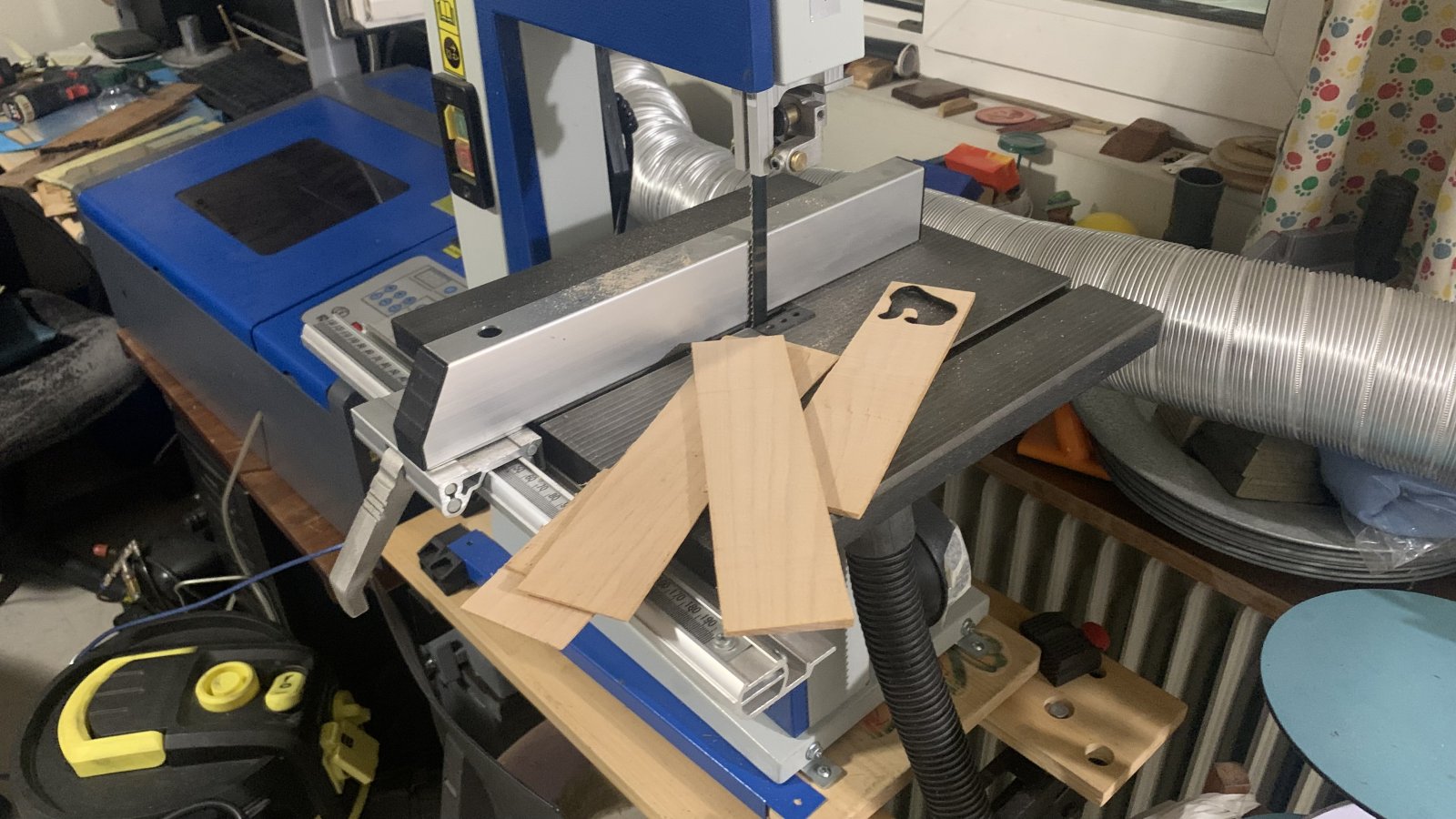

Χρειάζομαι άμεσα πλακάκια οξιάς 4-6 mm γιατί πλάκωσαν οι παραγγελίες.
Εγώ φταίω βέβαια που ότι φτιάχνω τους τα δείχνω.
Για τα δοκιμαστικά έκοψα 3-4 στην μικρή BASA 1 αλλά αυτό είναι μαρτύριο…
