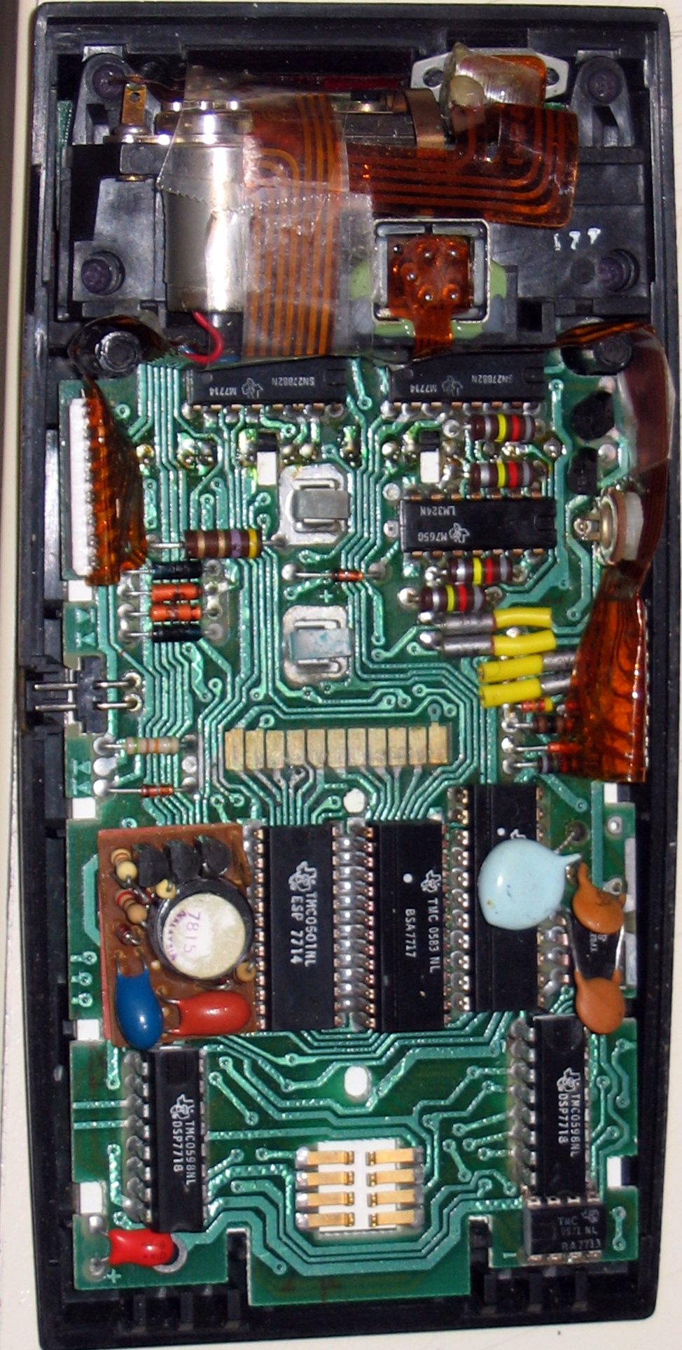

Λοιπόν μέχρι να βάλω τις δικές μου φωτό, ας δούμε λίγο αυτές που βάζει ο Γιώργος.
1. η φόρτιση γίνεται από τις δυό παράλληλες γραμμές που βλέπουμε στη μέση αριστερά άκρη. Εκεί δίνει το ανταπτοράκι
2. Το πακάκι με τις μπαταρίες δίνει στα δυό ελάσματα που βλέπουμε στο κέντρο προς τα πάνω. Σε μένα έχει σπάσει το επάνω και έχω βάλει ένα σύρμα. Υπάρχει ένα ενδεχόμενο να δίνει ρεύμα και αμέσως να χάνει την επαφή ? Λίγο κουφό το βλέπω...
3. Το δικό μου έχει έναν τανταλίου στις δυό τρύπες ανάμεσα από το επάνω λαμάκι και το ολοκληρωμένο που είναι στα δεξιά του που εδώ μεν δεν υπάρχει αλλά υπάρχει στη δεύτερη φωτογραφία με μπλέ πυκνωτή.
Από τα άλλα αξιοθέατα που φαίνονται, επάνω είναι ο αναγνώστης καρτών, στη μέση οι πολλές επαφές είναι γιά να πιάνει ο εκτυπωτής και κάτω γιά τις eprom που φαίνονται στη δεύτερη φωτό.
