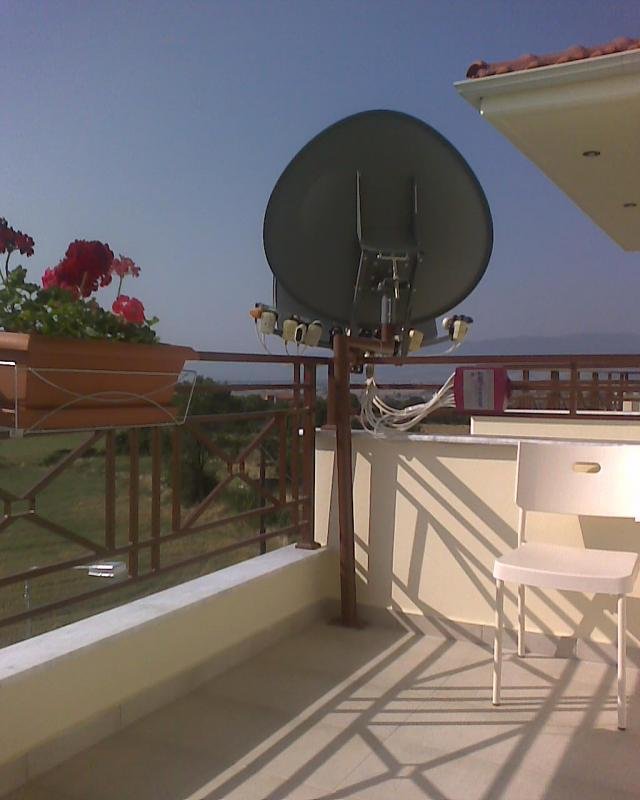

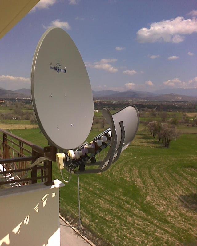

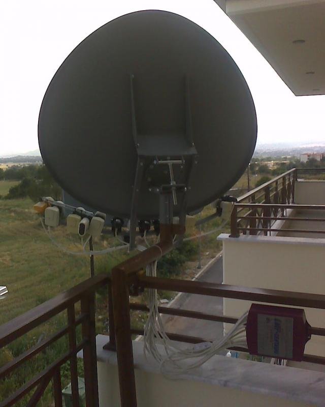

Θά ήθελα να μεταφέρω και τη δική μου εμπειρία σχετικά με το Wave frontier T90 και ένα πιάτο Τeleves 111x120.
Βρίσκομαι στη ΒΔ Ελλάδα.
Με το Televes κατέβαζα μέσω παράκεντρων λήψεων τόξο απο 7W-42E μέ κέντρο στις 19,2Ε.
Με το Wave frontier T90 πλέον κατεβάζω απο 5W-42E. H ποιότητα του σήματος που έχω όμως στους παράκεντρους δορυφόρους είναι πολύ μεγάλυτερη απο το Τeleves.
Το πιάτο αξίζει τα λεφτά του διότι αν γίνει σωστή εγκατάσταση εξαρχής το σήμα δεν πέφτει σε κανέναν απο τους δορυφορούς.

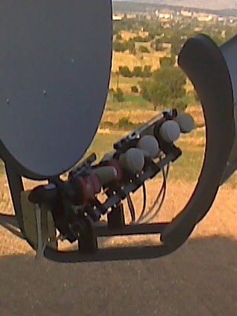

Ενα επίσης μεγάλο πλεονέκτημα είναι ότι σε κοντίνους δορυφόρους τα lnb δεν είναι κολλήτα (υπάρχει κενό ανάμεσα στις 3 μοίρες) και μπορεί κάποιος να χρησημοποιήσει και φυσιολογικού μεγέθους lnb.
Αντιθέτως τα κοινά πιάτα με τις μεταλλικές βάσεις στήριξης πιστεύω ότι δεν αντέχουν σε βάθος χρόνου. Συγκεκριμένα στο Τeleves που είχα, αναγκάστηκα και σήκωσα τη βάση διότι λόγω βάρους είχε μετατοπιστεί.
Εμένα μου κάνει εντύπωση που με το Televes έχει σήμα στο τόξο απο 7W-42E.
Σε λίγο μικρότερα πιάτα που έχω(1.07x1,17m, 1.00x1,15m ,1.00x1,10m) το τόξο σε μερικά ήταν το μισό από το "7W-42E"

Εγώ θα σου πρότεινα το ΜΤΙ WHITE. Δοκίμασε το και θα δεις τη διαφορά ιδιαίτερα σε παράκεντρες λήψεις.
http://www.electronicsworld.gr/single/mti-high-line-ap8-t2nrc-single-lnb-0db.html
