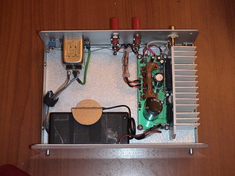

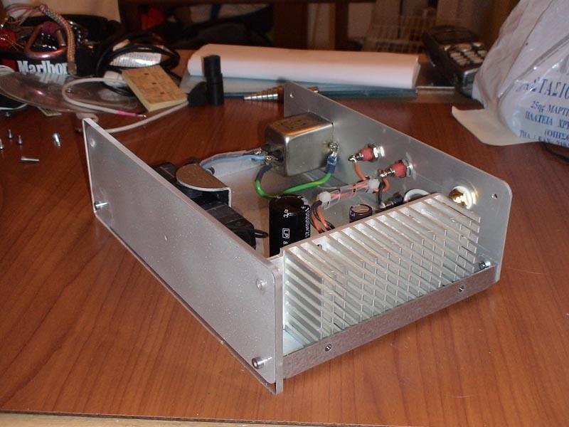

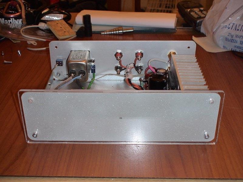

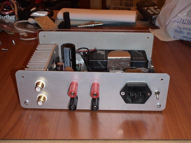

Είπα και εγώ να δοκιμάσω αυτό το μικρο chip, ετσι από
περιέργεια...
Η εταιρία 41Hz λίγο πολύ είναι γνωστή ( http://www.41hz.com/ )
και ο ενισχυτής είναι ο AMP6.
για τροφοδοτικό χρησιμοποίησα ένα pack από laptop
(έτσι για να μην ξεχνιόμαστε).
ενα μεγαλο ευχαριστω στον φιλο μου Κωστα Τζ. για την βοήθεια
στο κουτί.
μερικές φώτο για αρχή..

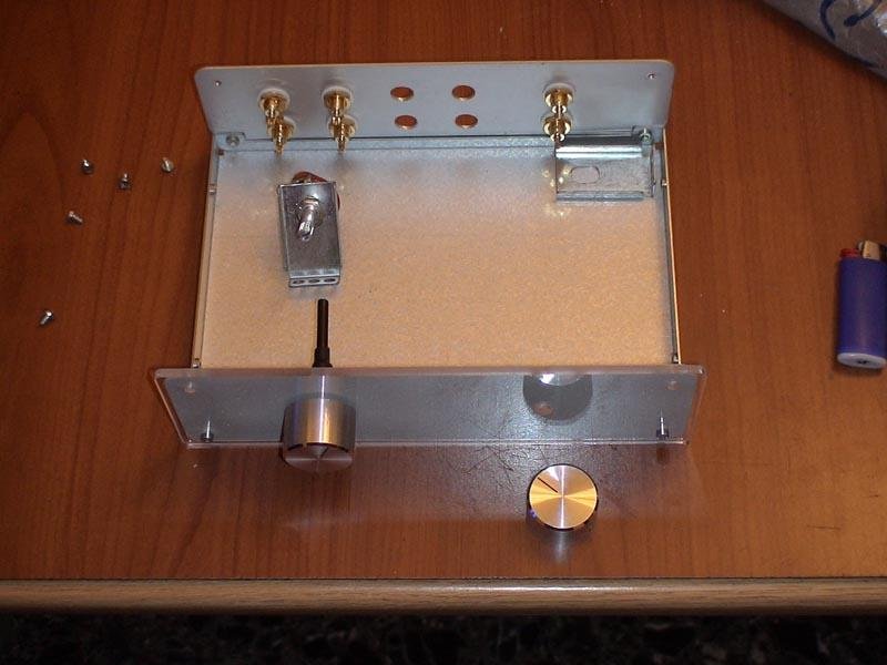

το επόμενο στάδιο είναι η μονάδα εισόδων και το
volume control,Passive preamp να το πω ?
.... μπαααα δεν το λέω...
έπεται συνέχεια...

ρε συ Κώστα....
κανά μεγαλύτερο κουτάκι δεν έπαιζε?
αν ανεβάσει θερμοκρασίες ο μικρός...?
από θερμοκρασία ούτε κουβέντα...
και αυτή που του έβαλα πολύ του πέφτει
δες εδω και θα καταλάβεις

προτίμησα να τον κάνω σε 2 κομμάτια έτσι ώστε να μπορώ
να χρησιμοποιήσω τον passive preamp και σε άλλους ενισχυτές.

το τροφοδοτικό από το laptop βγάζει 19ν.
η πλακέτα όμως του tripath έχει δικό της regulator -LM1084- που κατεβάζει
την τάση στα 14,5ν και ένα πυκνωτή 10000μF .
αν παρόλα αυτά ο ήχος είναι χάλια θα αλλάξω το τροφοδοτικό
του laptop με ένα μετασχηματιστή.
στο παλμογράφο βλέπεις σημεία και τέρατα ιδίως πριν τα πηνία εξόδου το μηχανάκι εκπέμπει κανονικά !! αρμονικές σε τρέλες συχνότητες , νομίζω ότι με ένα κατάλληλο δέκτη θα έχουμε καλή λήψη :ADFADF1::flipout::flipout:
Βασίλη μην ξεχνάς ότι και ο Trends Audio TA-10 (TA-10.1) έχει
Switching Power Supply παι παρόλα αυτά δεν έχει πρόβλημα
μπορεί βεβαία να κάνω και λάθος !
μια δοκιμή θα μας πείσει
Κώστα είσαι θεός! Εσύ χαραμίζεσαι αγόρι μου! Τι θεϊκό κουτάκι είναι αυτό; Θέλω και εγώ! :grinning-smiley-043
Η τροφοδοσία ίσως να μη δημιουργήσει κανένα πρόβλημα γιατί στην έξοδο έχει πηνία που κόβουν τις πολύ υψηλές συχνότητες... Και με την τάση που του έβαλες αν θυμάμαι καλά ο ιδιοσυντονισμός του θα παίζει κάπου στο 1Mhz.
Βγάλε του τα πηνία εξόδου και κάτσε δίπλα του με ένα ραδιοφωνάκι να δεις που παίζει... :BDGBGDB55:
Οπότε υποθέτω ότι τα φιλτράκια θα κόβουν και τυχών προβλήματα που θα του δημιουργήσει το διακοπτικό τροφοδοτικό... Αν θυμάμαι καλά κόβουν από τα 100Khz και πάνω...
Btw και επειδή δεν διακρίνεται καλά στην πρώτη φωτογραφία, οι γείωση του σήματος δεν πρέπει να είναι σε καμία περίπτωση κοινή με τη γείωση του ρεύματος στα τρίπαθα γιατί θα γίνουν πολύπαθα!
Αν κάνεις κάτι τέτοιο απλά αφαίρεσε τη γείωση του σήματος από το κουτί... -bye-
