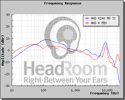

Γνωμη μου ειναι οτι πρεπει να ληφθει υποψιν η πτωση στα db στην ακοη σου,οπως ανεφερες οτι εχεις απο 2khz εως 7khz.
Βασει λοιπον αυτου,εβαλα απο περιεργεια τα διαγραμματα συχνοτητων απο το Headroom,για τα δυο ακουστικα που με ρωτησες και στο pm,και απ'οτι φαινεται τα 240 ειναι λιγο πιο τονισμενα εκει.
Βεβαια αυτος ο τροπος ειναι λιγο παρακινδυνευμενος για ασφαλες συμπερασμα,διοτι μοντελο απο μοντελο στην παραγωγη αλλαζει,η αντιληψη των συχνοτητων μπορει να αλλαζει και σε σχεση με τη συνολικη αποκριση συχνοτητων (δηλαδη παροτι τα 240 παραπανω φαινονται πιο τονισμενα στο φασμα που εχεις πτωση,μπορει να ακους πιο καθαρα με τα 550 λογω πιο ισορροπημενης αποδοσης προς χαμηλα κτλ)
Δεν ειχε το διαγραμμα των Sony MDR 1R που με ρωτησες,παντως τα sony τα βρισκω λιγο χρωματισμενα και πλουσια στις μεσαιες γενικα,και σε δυνατοτερες εντασεις θα τα ηθελα λιγοτερο εντονα εκει,αλλα δεν ειμαι σιγουρος αν αυτο που με ενοχλει ειναι σε αυτες τις συχνοτητες που εχεις πτωση.Επισης τα Sony ειναι λιγο πιο ευγενικα και προς τις υψηλες,και δε ξερω αν εχεις και καποια μικρη εστω πτωση και εκει λογω ηλικιας πχ (δε ξερω ποσο χρονων εισαι),ισως σου φανουν λιγακι οτι εχουν μια μικρη ελλειψη αερα στα πριμα.(Αν και μετα απο αρκετο στρωσιμο,θεωρω οτι τα πριμα τους ειναι οκ βασικα).
Παντως παιδια πιστευω οτι ο φιλος πρεπει να επιλεξει και βασει της ιδιαιτεροτητας της ακοης του,αν δε θελει να χρησιμοποιει EQ.
Επισης δε θυμαμαι προσωπικα τα 240 αν ειναι τοσο ευκολοδηγητα γενικα,αν και θυμαμαι ο supersonic ειχε πει οτι παιζουν ικανοποιητικα και απο ipod.Δυσκολευομαι να θυμηθω οταν τα ειχα δοκιμασει απο ενα discman παλια,αλλα νομιζω καλα τα οδηγουσε σχετικα.

Αλλα εχει ενδιαφερον να μαθω αν το προιον (π.χ. ενα cd) που φτανει στα χερια μου, ειναι αποτελεσμα ενος στουντιο που θεωρει οτι τα ηχεια μου ειναι αχρωματιστα και flat, ή θεωρουν οτι θα τσιμπησει λιγα μπασακια κλπ οποτε εχουν φροντισει να μειωσουν τις σταθμες κι αλλο αυτοι.
Οσον αφορα το ακουσμα, μιας και μια εικονα ή ηχος ειναι χιλιες λεξεις ή νοτες, αν καποιος εχει στην κατοχη του ακουστικα φιλοσοφιας μονιτορ, θα ηθελα να ακουσω.
supersonic δεν εχω εσφαλμενες εντυπωσεις οσον αφορα τα διαγραμματα. Τις βλεπω τις καμπυλες στα διαγραμματα. Για αυτο και ρωτω μεταξυ αλλων, αν "μονιτορ" ειναι μια περιγραφη οχι μονο για οσο το δυνατον φλατ καταστασεις, αλλα και αναλυτικοτητα και οτι αλλο μπορει να ξεγυμνωσει μια ηχογραφηση.
Δεν ισχυριστηκα οτι π.χ. το k550 ή το κ240 ειναι flat . Αρα οπως προανεφερα, πρεπει να παιζουν ρολο κι αλλα πραγματα οπως ειπα για να να εφτασε καποιος να τα χαρακτηρισει οτι εχουν μονιτορ χαρακτηρα.
Αν αυτα τα πραγματα ειναι η αναλυση κλπ κλπ ειναι καλοδεχουμενα, θετικο το βρισκω.

Απλα και καθαρα στο τεχνικο σκελος και μονο, βλεπω οτι τα κ240 (αν θυμαμαι) τα ohm στα 50 , εναντι των 32 ohm στα κ550 και ευαισθησια 94 (αν θυμαμαι) εναντι 104 των κ550.
Δεν ξερω αυτο πως μεταφραζεται στην πραξη, αλλα εστω και λιγο κερδος θεωρητικα μοιαζει να εχουν τα κ550 με αυτα τα νουμερα.

- AKG K550
Κοινη παραδοχη πως προκειται για μονιτοριστικα και οχι χρωματισμενα οπως τα sennheiser ακουστικα.
Ομως περαν των επιφυλαξεων για σωστη απομονωση λογω μεγεθοτς κεφαλιου, ή χαμηλα μπασα, ή λεπτο σωμα στις μεσαιες, εχω την αισθηση απο περιγραφες οτι εχουν ακομα πιο μονιτοριστικο χαρακτηρα απο τα κ240 mk2.
Το συμπερασμα αυτο το βγαζω μονο και μονο απο το γεγονος οτι οσοι τα επελεξαν, ακουγαν κλασικη μουσικη, ροκ, φωνητικα, και τελος παντων ειδη μουσικης που δεν συμπεριλαμβανουν πιο ηλεκτρονικα/μοντερνα ακουσματα.
Μιας και ειναι στα 32 ohm (οκ σχετικα απο οδηγηση) ειναι μεσα στο budget, ηθελα να ρωτησω τους ηδη κατοχους οχι τι ειδη μουσικης ακουνε με αυτα, αλλα πως παιζουν αυτα τα ακουστικα με τα ειδη που εγω θελω να ακουσω.
Απλα θα μου τα κανουν λιγο πιο flat ή θα καταστρεψουν αρκετα την ευχαριστηση ακροασης. ?
Πως συμπεριφερονται τα k550 στα παρακατω ειδη: ??????????????
