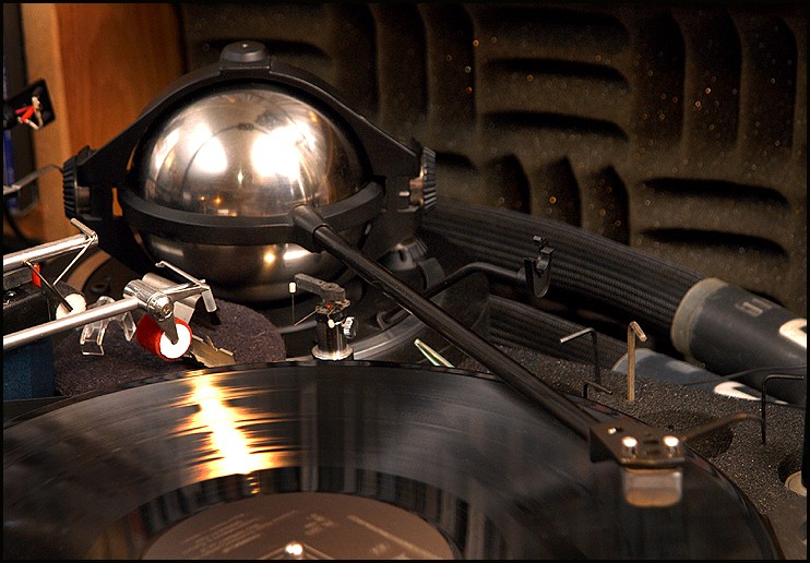

Εδώ υπάρχει ένα review στο γερμανικό περιοδικό ImageHiFi. Είναι στα γερμανικά (εννοείται), αλλά έχει πολύ καλές φωτογραφίες. Ο ρηβιούερ γράφει πολύ καλά λόγια (όπως πάντα). Το κύριο ηχητικό χαρακτηριστικό του βραχίονα είναι, πάντα σύμφωνα με το ImageHiFi, η απουσία ηχητικού χαρακτήρα.
Τιμή 8000 ευρώ.

που το βρηκες αυτο το σχέδιο???
Μες το site τους δεν φαινεται κατι τετοιο
Με τιποτα δεν μπορεις να πεις οτι ο μικρός βραχίονας περιστρεφεται με κέντρο που ισαπέχει απο το κέντρο περιστροφής του δίσκου και του μεγαλου βραχίονα οπως φαινεται καθαρά στο σχεδιο σου.
Τοτε προφανως ισχύει ο Θαλής
Δεν μπορεις να εκτιμήσεις τις διαστάσεις απο φωτο
αλλά προφανως θα το εχουν κανει ετσι
αλλιως δεν θα ειχε νοημα

Το κλειδί ειναι το κέντρο περιστροφής του βραχίονα ''οδηγού'' να ειναι στο κέντρο της απόστασης του κέντρου του δισκου και του κέντρου περιστροφής του μεγαλου βραχίονα.
Αυτα τα τρία σημεια να ειναι πανω στην ιδια ευθεία
η φυση θα δουλεψει μονη της
Η μονη δυσκολία ειναι οι τρεις αρθρωσεις του κανονικού βραχίονα
Τα μηχανουργεία εχουν σφαλμα λιγότερο του 1/10 του χιλιοστού, αλλιως δεν θα δουλευε κανενα ρεκτιφιε ή τουρμπίνα
Τις αρθρωσεις μαλιστα μπορεις να τις αντικαταστησεις με εμβολο
αυτο θελει πολύ ψαξιμο λογω τριβών αλλά σιγουρα γινεται και ετσι
Νίκο θα χρειαστεί μεγαλύτερη ακρίβεια και αρκετές προσπάθειες και κόπο, δε το βλέπω τόσο εύκολο... αλλά ας τα αφήσουμε αυτά για τη DIY ;-)
