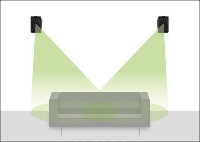

Θέλω την άποψη σας ή την εμπειρία σας σχετικά με την σωστή τοποθέτηση ζεύγους ηχείων Atmos.
Προγραμματίζω στο αμέσως επόμενο διάστημα την αγορά ενός ζεύγους Dali C-1 Alteco αλλά ο μόνος διαθέσιμος χώρος τοποθέτησης είναι στον κάθετο τοίχο που ακουμπά ο καναπές θέασης, δηλαδή θα μπουν πάνω από τα κεφάλια μας (των θεατών) - ευτυχώς σε ικανή απόσταση μεταξύ τους και όσο ψηλά θέλω. Δεν ξέρω αν μπορούν να μπουν στο ταβάνι που μάλλον θα ήταν πιο σωστή η τοποθέτηση τους, δηλαδή να μπουν στα 1,5 - 2 μέτρα στο ταβάνι μπροστά από τον καναπέ.
Από ότι βλέπω και η Dali προτείνει (και) αυτή την τοποθέτηση, δηλαδή στον τοίχο πάνω από τον καναπέ.
Να προχωρήσω στην αγορά τους και τοποθέτηση εκεί ? Θα έχω ικανοποιητικό ηχητικό αποτέλεσμα ?
Να ψάξω να βρω άλλα ηχεία που να μπαίνουν στο ταβάνι ? Έχετε να προτείνετε κάποια ? Εννοείται ότι το σχετικό μπάτζετ είναι ανάλογο των Alteco (~300 )

Η ορθή τοποθέτηση σύμφωνα με τις προδιαγραφές της Dolby για ένα ένα ζεύγος στο ταβάνι, είναι με κλίση από 65 έως 100 μοίρες από το κεφάλι του ακροατή. Είναι προφανές ότι στην περίπτωσή σου μιλάμε για τοποθέτηση μεταξύ 65 και 80 μοιρών, καθώς δεν βλέπω χώρο πιο πίσω. Και λόγω της κλίσης της μπάφλας των alteco πας για τις 65.
Για να βάλεις τα Alteco στο ταβάνι θα χρειαστεί να βρεις βάση οροφής. Δεν έχουν στη συσκευασία.
Η τοποθέτηση στον τοίχο αν και δεν υπάρχει στις προδιαγραφές της Dolby, χρησιμοποιείται από πολλούς με καλά αποτελέσματα. Στα Alteco υπάρχει και ένας διακόπτης που στέλνει την ηχοδέσμη με 25 μοίρες περισσότερη κλίση προς τα κάτω σε σχέση με τον άξονα της εμπρός μπάφλας, τον οποίο και θα χρησιμοποιήσεις.
Δεν ξέρω αν έχεις χώρο αριστερά και δεξιά του καναπέ, ο οποίος θα σου έδινε τη δυνατότητα τοποθέτησης σε καλύτερες προϋποθέσεις στόχευσης της θέσης ακρόασης (πλαϊνοί τοίχοι).
Αν μπορείς, ταβάνιασέ τα πάντως.
Αντίστοιχο, με πρόβλεψη να μπει σε οροφή (έχει στη συσκευασία βάση) είναι το SVS Prime Elevation, το οποίο είναι όμως ακριβότερο αλλά και καλύτερο.

Όχι, δεν υπάρχει δυνατότητα σε πλαϊνούς τοίχους και επίσης δεν υπάρχει η δυνατότητα και του απέναντι τοίχου (από τον καναπέ) γιατί εκεί θα έπεφτε μπροστά τους η οθόνη του προβολέα που κατεβαίνει από το ταβάνι...
Επίσης καλή η πρόταση των SVS αλλά δεν μπορώ να ανέβω τόσο ψηλά σε κόστος, ιδίως μάλιστα την στιγμή που τα υπόλοιπα ηχεία δεν είναι και ότι το καλύτερο και σιγά-σιγά θα αναβαθμιστούν προσεχώς...
Οπότε με βλέπω να προχωρώ με τα Alteco είτε στο ταβάνι (αν βρω και είναι εύκολο για βάσεις ) είτε στον τοίχο...
