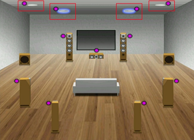

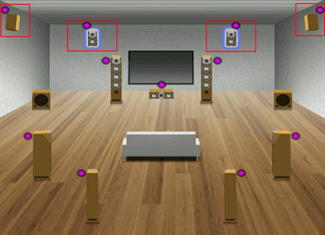

Οποία από της δύο επιλογές τοποθέτησης ηχείων επιλεγεί, ο ενισχυτής αναλαμβάνει τα υπόλοιπα. Δηλαδή, αν αναπαράγει dolby atmos και το setup ηχείων είναι Overhead αναπαράγει αυτούσιο το περιεχόμενο όπως το ήθελε ο σκηνοθέτης. Αν το setup είναι, Front/Rear Height, τότε ο ενισχυτής το επεξεργάζεται και χωροταξικά στέλνει τον κάθε ήχο εκεί που κανονικά θα έπρεπε να είναι. Το ίδιο ισχύει όταν αναπαράγετε dts X σε μια διάταξη Overhead αντί Front/Rear Height όπως θα έπρεπε να είναι.
Δυστυχώς όταν δεν υπάρχει η δυνατότητα για Overhead και για Front/Rear Height ταυτόχρονα ο συμβιβασμός είναι απαραίτητος. Και όταν λέω συμβιβασμός εννοώ τις ταινίες που μιξαρίστικαν με αυτά τα φορματ γιατί οι πιο παλιές θα είναι ότι νάνε και στις δύο περιπτώσεις.

Μια διόρθωση.
Και στο DTS:X η κανονική διάταξη είναι overhead...

Τώρα που ήπιαμε και το καφέ μας να διευκρινίσουμε και ορισμένα πράγματα που δεν δύσκολα αλλά στην παρούσα περίπτωση απαιτούν διευκρίνιση. Η διάταξη των ηχείων σε dolby atmos στην οροφή ονομάζετε στα αγγλικά Overhead η in ceiling speakers.. Εδώ το λεξικό το διευκρινίζει ξεκάθαρα..
This room needs overhead lighting (= lights in the ceiling).
Η διάταξη των ηχείων σε dts X είναι διαφορετική, δεν τοποθετούνται τα ηχεία στην οροφή και να βλέπουν το πάτωμα. Αλλά ονομάζονται ηχεία ύψους σε μια διαφορετική διάταξη ημισφαιρίου και βλέπουν όχι στο πάτωμα υπό γωνία, αλλά την θέση ακρόασης. Το πλεονέκτημα της τοποθέτησης κατά dts X είναι ότι δεν απαιτούνται ειδικά και αμφιβόλου ποιότητας ηχεία αλλά συνηθισμένα ηχεία φτάνει αυτά να τοποθετούνται έτσι ώστε να βλέπουν την θέση ακρόασης.

Και σε άλλες 100 που μπορεί να υποστηρίζουν ό,τι θέλουν. Η πραγματικότητα είναι ότι η DTS δεν έχει προδιαγραφές τοποθέτησης για το DTS X. Πιο "έξυπνο" αυτό βέβαια... αλλά κουκουρούκου. Έτσι κι αλλιώς το παιχνίδι των immersive formats το έχασε πανηγυρικά και δεν την έσωσαν οι περιορισμοί των χώρων των σπιτιών.
