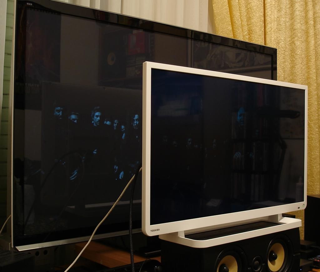

Ας ξεκινήσω με τα δυσάρεστα: IPS... Γνωρίζοντας ότι η Toshiba δεν διαθέτει μια σταθερή προτίμηση μεταξύ VA/IPS (αν και στα κορυφαία της μοντέλα προτιμάει τα VA) δεν μπορώ να πω πως δεν ήμουν ενήμερος για το ρίσκο, αλλά ήθελα να είμαι αισιόδοξος. Τελικά, ήμουν απλά άτυχος και στον μέγιστο βαθμό, μιας και το IPS που φοράει το συγκεκριμένο μοντέλο προέρχεται από κατώτατης ποιότητας εκδοχή. Τα σκοτεινά πλάνα αποδίδονται ωσάν μέσα από πυκνή ομίχλη, εντύπωση που επιδεινώνεται και από το clouding του συγκεκριμένου κομματιού. Δεν θα δίσταζα να πω ότι επιλέγοντας το συγκεκριμένο μοντέλο, αγοράζετε την χαμηλότερη αντίθεση που είναι διαθέσιμη σε επώνυμες τηλεοράσεις αυτή τη στιγμή. Προσπερνώντας αυτόν τον ογκώδη σκόπελο, η επίστρωση του πάνελ βρίσκεται κάπου μεταξύ των ημιγυαλιστερών που συναντάμε στη σειρά 6 της Samsung και των ultra clear, η γωνία θέασης είναι τυπική IPS (δηλαδή κρατάει κάπως καλύτερο χρωματικό κορεσμό από τα VA, αλλά χαλάει πολύ η ήδη χαμηλή αντίθεση, σε δε σύγκριση με Plasma/CRT, απλά αστεία) και το φάσμα των LED είναι το τυπικό που συναντάμε στη μεσοχαμηλή κατηγορία. Χρωματική ομοιομορφία πολύ καλή (dE ~3 σε μέτρηση 8 σημείων), ομοιομορφία φωτεινότητας κακή (απόκλιση >26%σε μέτρηση 8 σημείων). Η ανανέωση, ως αναμένεται, βρίσκεται στα 50/60Hz μόνο. Αν είσαι ταινιόφιλος με εξωτερικό player, απλά ατύχησες (τώρα βέβαια, τί ταινιόφιλος θα την έβρισκε με 32άρα IPS αποτελεί αλλουνού παπά ευαγγέλιο). Η απόκριση των κρυστάλλων, επίσης είναι πιο αργή του αναμενόμενου για IPS πάνελ. Αν και εξακολουθεί να παραμένει καλύτερη των VA, η διαφορά είναι δυσδιάκριτη και ορατή μόνο σε σύγκριση side by side...
Απόδοση μαύρου και γωνία θέασης σε φωτεινό και σκοτεινό περιβάλλον, συγκριτικά με την Plasma Panasonic 50UT50:

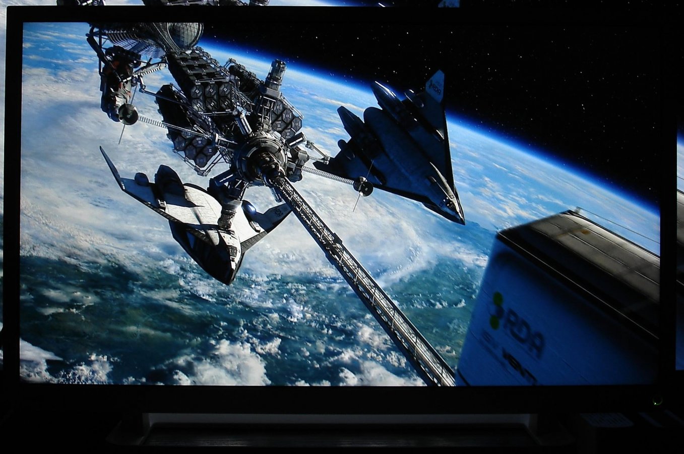

Η επεξεργασία εικόνας, αν και δεν κατάφερα να την ταυτοποιήσω με κάποιο τεχνικό εγχειρίδιο ή teardown, οπτικά φωνάζει πως μάλλον πρόκειται για κάποιο τσιπάκι της mediatek: τυπικό/ικανοποιητικό upscale αλλά με μηδενική ικανότητα καταστολής των mpeg τεχνουργημάτων, μέτρια προς καλή απόπλεξη βίντεο, καλή προς πολύ καλή αναγνώριση αλληλουχίας 2:2 για απόπλεξη φιλμ. Γενικά, σε αποστάσεις πάνω από 1-1,5 μέτρο, θα δώσει μία καθαρή και ευκρινή απεικόνιση στο τηλεοπτικό και σε φωτεινά πλάνα, αρκεί να έχετε επιλέξει και προσαρμόσει το κινηματογραφικό προφίλ και να έχετε ψηφιακή λήψη. Ο αναλογικός δέκτης είναι για τα μπάζα, τελεία (αν και υποτίθεται ότι από το νέο έτος δεν πρόκειται να τον χρησιμοποιήσει κανείς).
Στον τομέα της κίνησης, έχουμε 250-300 γραμμές στο κλασικό APDC Motion Resolution@60Hz, διπλό είδωλο σε όλους τους στίχους των AVClub Motion Tests 1 & 2, μία γραμμή στο AVClub Motion Test 4 και 2:3 pulldown στο AVClub Motion Test 3, τυπικές δηλαδή συμπεριφορές τηλεόρασης πραγματικών 50Hz χωρίς δυνατότητα σωστής απεικόνισης 24p.

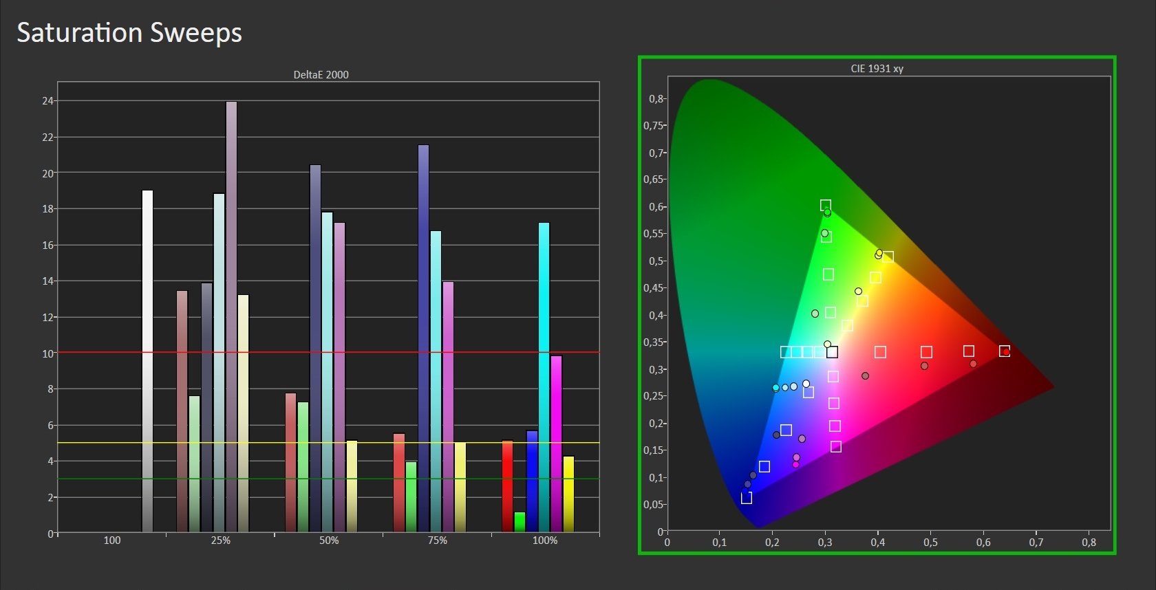

Παραδόξως, διατίθεται ένα 3D CMS, αλλά η κλίμακα του γκρι ρυθμίζεται μόνο σε ένα σημείο. Παίζοντας με τα διαθέσιμα ρυθμιστικά, το καλύτερο αποτέλεσμα που μπορέσαμε να πάρουμε, ήταν το ακόλουθο:
Στη σταθμισμένη της κατάσταση, η φωτεινή εκπομπή της συσκευής μέτρησε ~113,4 cd/m², ενώ η πλήρης αντίθεση ANSI μετρήθηκε στα 682:1.
