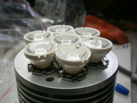

Με αδιευκρίνιστα (ακόμα και σε μένα που πήρα την απόφαση κριτίρια), ο τρίκανος έγινε εφτάκανος (!!!). Σε αλουμίνιο 70 χιλιοστών διαμέτρου διαμορφώθηκε μια γενναία ψύκτρα (ύψος κυλίνδρου πάνω από 10 εκατοστά) για 7 XML U2, από την CN http://www.cnqualitygoods.com/goods.php?id=1770 σε 16άρι αστεράκι, που θα συνδεθούν σε σειρά. Από πάνω θα μπούν οπτικά 10 μοιρών, δηλαδή αυτά: http://www.cnqualitygoods.com/goods.php?id=1580. Τα δυο φώτα θα τροφοδοτηθούν με δυο τέτοια τροφοδοτικάκια από την Κινέζικη XSCYZ: http://www.xscyz.com/index.php?main_...roducts_id=418, που έχουν ρυθμιζόμενη τόσο τάση, όσο και ένταση, οπότε και μου δίνουν τα 23 volt και 3 amperes που χρειάζομαι...

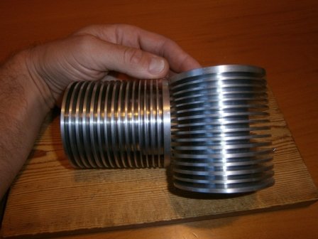

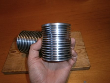

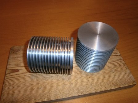

Οι βάσεις-ψύκτρες τελείωσαν από τον τόρνο. Διάμετρος 75 χιλιοστά, μήκος 81 χιλιοστά και βάρος 645 γραμμάρια. Έκανα πολλά και βαθιά φτεράκια και μάλιστα πρόσεξα τα πρώτα πέντε να έχουν πιο "ρηχές" εσοχές, για να έχω καλύτερη μετάδοση θερμότητας στο σώμα.
Διαμόρφωσα επίσης στην φρέζα τα δυο ξεχωριστά "εξάσφαιρα" που θα καλύψουν τα οπτικά και θα έχουν και το κρύσταλλο προστασίας. Αυτά τα "εξάσφαιρα" θα πιάνουν με τρία βιδάκια με το σώμα. Περιμένω τα led και τους φακούς για να τελειώσω τη διαμόρφωση των "εξάσφαιρων"

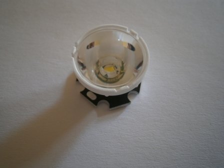

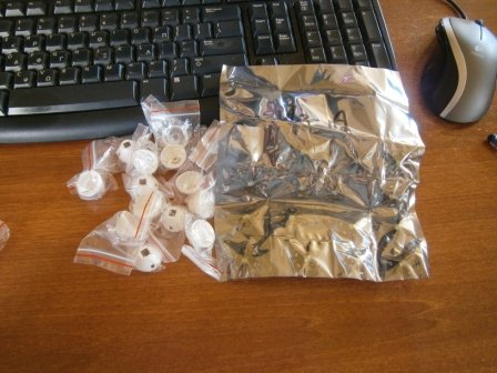

Ήρθαν χτες τα U2 και οι φακοί. Ήρθαν και τα τροφοδοτικάκια, αλλά δεν κατάφεραν να εντοπίσουν το δεματάκι στο Ταχυδρομείο, παρ' όλο που μου είχαν στείλει ειδοποίηση και με αυτήν το αναζήτησα...
Ledάκια και φακοί ήρθαν σαν δώρα, με αναγραφόμενη τιμή 20$, σε απλό κίτρινο φάκκελο, μέσα σε υπερασφαλή συσκευασία με μπόλικο μπουρμπουληθροπλαστικό (!!!)

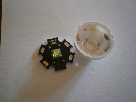

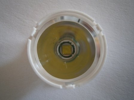

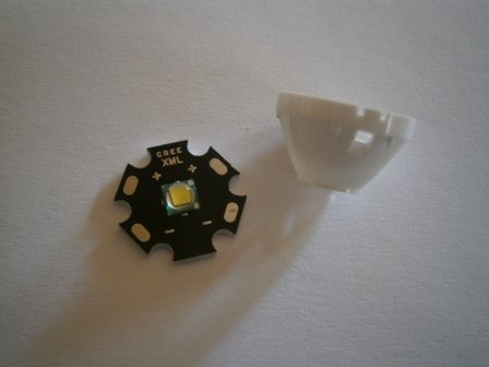

Στα led όπως βλέπετε αναγράφεται μονο CREE XML και στην συσκευασία τους με το χέρι γραμμένο με μαρκαδόρο U2 1Α (μάλλον).
Sto pdf φαίνεται ο τρόπος τοποθέτησής τους. Θα τα βιδώσω στην αλουμινένια βάση με heat paste. Είπαμε ότι θα είναι 7 U2 σε σειρά, τροφοδοτημένα στα 3 έως 3.3 amperes...
Θυμίζω πως τα stars είναι 20 χιλιοστά και οι φακοί 21 χιλιοστά διάμετρος και ~11 ύψος...
Μικροκαμωμένο μου μοιάζει το συνολάκι U2-φακός 10 μοιρών. Για να δούμε...

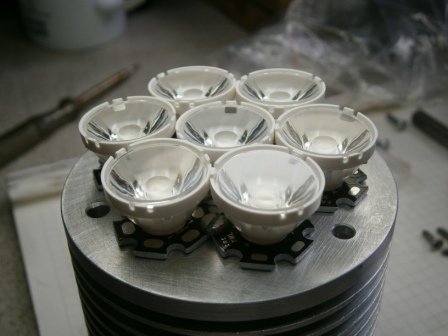

Ερώτηση: Σκέφτομαι το μπροστινό (6 χιλιοστών, για να αντέχει την κακομεταχείρηση και τα κλαδιά...) κρύσταλλο να συγκρατεί τους φακούς στην θέση τους πάνω στα led. Δηλαδή οι φακοί θα "στριμωχτούν" ανάμεσα στα led και στο κρύσταλλο, χωρίς ανοχές. Έχετε καμιά άλλη ιδέα??? Σημειώνω ότι οι φακοί "κουμπώνουν" πάνω στα led αλλά όχι με ασφάλεια...

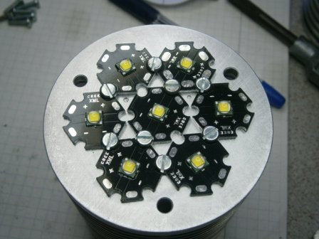

χτες μεταξύ άλλων έγιναν και τα σπειρώματα Μ3 για τα βιδάκια συγκράτησης των stars. Αποδείχτηκε απαραίτητη η χρήση κοπτικού υγρού, αλλιώς τα σπειρωματάκια θα ήταν μπελάς...
Ερώτηση: Πως στερεώνουμε τους φακούς στην θέση τους πάνω στα led??? Σημειώνω ότι οι φακοί "κουμπώνουν" πάνω στα led αλλά όχι με ασφάλεια, οπότε και σκέφτομαι να τους "στριμώξω" ανάμεσα κρύσταλλο και PCB...
θα σας ενημερώσω φωτογραφικά σύντομα.
Καλό γίνεται, αν και έχω ένα θεματάκι γιατί τα κεφάλια από τις Μ3 είναι κοντά στα weld spots των Pcb... Μάλλον θα τις τορνίρω ένα κλικ...

Θα μικρύνω στον τόρνο ένα κλικ τα κεφαλάκια από τις Μ3, γιατί γειτνιάζουν επικίνδυνα με τα weld spots και λέω να τα τοποθετήσω στη θέση τους. Θα κολήσω μικρά κομματάκια καλώδιο σιλικόνης και τα τα τροφοδοτήσω επίσης με ένα καλώδιο σιλικόνης.

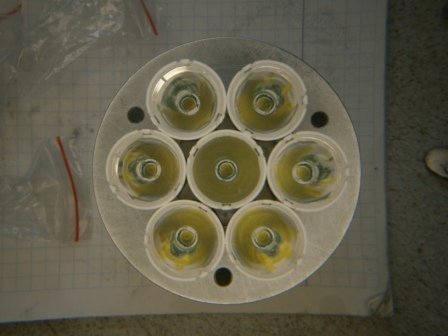

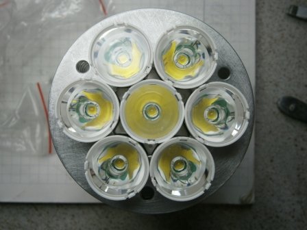

για δείτε, σαν αναποδογυρισμένος πύραυλος γίνεται... Να μου πεις πως με 7000 lumen, κάτι σαν πύραυλος θα είναι...

βρήκα πλαστικές βίδες Μ3, οπότε οι σιδερένιες που βλέπετε στις φωτό αντικαθίστανται με πλαστικές... Αν δεν αποδειχτεί βασανιστήριο το κόλλημα των μικρών τεμαχίων καλωδίων, θα έχω σύντομα έτοιμα για άναμμα τα αντικείμενα...
