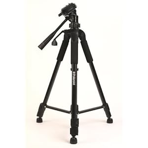

πήρα αυτό το τρίποδο απο το amazon http://www.amazon.co.uk/Polaroid-Includes-Carrying-Digital-Camcorders/dp/B004OVEJQC/ref=pd_cp_ph_2
μου βγήκε στα 18 με δωρεάν μεταφορικά. Όπως το είδα, είναι ίδιο με ένα Hama που είχε το mediamarkt στα 37
Αν εξαιρέσουμε την κεφαλή που είναι απο πλαστικό και με φοβίζει λίγο, το πλακάκι όπως κουμπώνει, λές όπου ναναι θα φύγει η nikon απο πάνω!
κατά τ'άλλα είναι αρκετά αξιοπρεπές για πρώτο τρίποδο. Αυτό που θέλω να ρωτήσω, είναι αν μπορώ αργότερα να βάλω άλλη κεφαλή, καλύτερης ποιότητας ή αυτά βγαίνουν φίξ ανάλογα με τον τύπο του τρίποδου?
Re: Τριπόδια..
Κοίταξε την άρμωση της κεφαλής πάνω στο τρίποδο, αν είναι με τυπική βίδα μπορείς, αλλά το θέμα είναι αν αξίζει τον κόπο. Μια καλή φθηνή ball head κοστίζει 35-45 , ενώ πακέτο με κάποιο αξιοπρεπές τρίποδο είναι γύρω στα 50-70 , οπότε δεν ξέρω αν σε συμφέρει.
