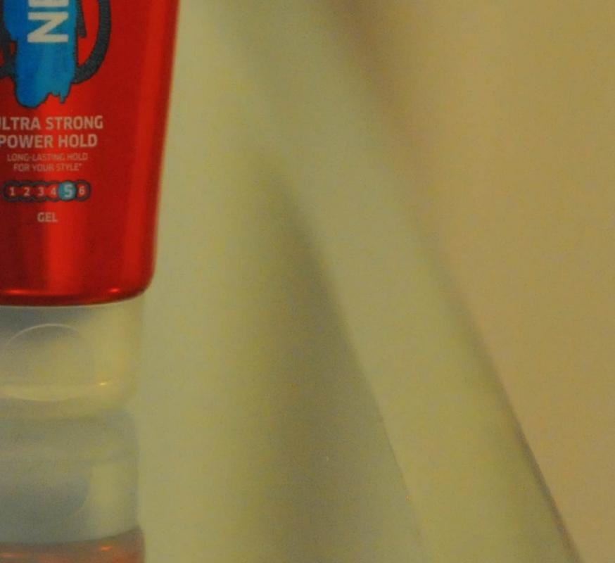

Συγνώμη που άργησα να κάνω το τεστ που σας υποσχέθηκα, αλλά είχα προγραμματίσει να κάνω τις λήψεις έξω στο ύπαιθρο. Όμως ο καιρός εδώ στη Θεσσαλονίκη όλες αυτές τις μέρες αποδείχθηκε ακατάλληλος. Αέρας και βροχή συνέχεια. Έτσι αναγκάστηκα να το κάνω σε εσωτερικό χώρο.
Λοιπόν τα δεδομένα είναι τα εξής:
Τριπόδι το Benro A250 με τη δική του κεφαλή B0. H οποία αλλάζει αν θέλετε, είναι αφαιρούμενη. Ο σκοπός μου είναι να δω ποια είναι τα όρια αυτού του τριποδιού, τόσο σε φωτογραφία, όσο και σε βίντεο. Έτσι δημιούργησα ένα θέμα πολύ χαμηλού κοντράστ, ώστε έτσι κι αλλιώς η μηχανή, η όποια μηχανή να έχει πρόβλημα εστίασης, άρα να μην κολακεύει το τριπόδι. Οι μηχανές μπήκαν σε Mode live view και η εστίαση έγινε χειροκίνητα. Μετά γύρισα σε χρονομέτρη (10 δευτ.) δηλαδή έδωσα τη δυνατότητα στο τριπόδι να αποσβέσει όποιο κούνημα υπήρχε από το δικό μου χέρι. Και στη συνέχεια έβαλα τη μηχανή να τραβά από 1/60 έως 10 δευτ.
Οι πρώτες λήψεις είναι με μια μικρή κι ελαφριά μηχανή, την NIKON d5100 με έναν μικρό κι ελαφρύ φακό, τον 55-200 με το vr στο off . ΠΑΝΤΑ VR, OS, VC στο OFF πάνω σε τριπόδι. Θα πρότεινα ακόμη και για τους φακούς με IS να κάνετε το ίδιο. Εστίαση στο 55. Όλες οι λήψεις είναι όπως βγήκαν από τη μηχανή, απλώς έγιναν κροπ.
Οι λήψεις είναι 5385 1/20 δευτ., 5387 1/5, 5388 1 δευτ., 5390 2 δευτ., 5391 4 δευτ., 5392 10 δευτ.
Όπως μπορείτε να δείτε το τριπόδι δεν είχε κανένα πρόβλημα να στηρίξει τη μηχανή. Δεν έχουμε καμιά φωτογραφία που να μας δείχνει ότι η μηχανή κουνήθηκε, άλλωστε αυτό κάνει το τριπόδι να μας στηρίζει σωστά τη μηχανή. Η ποιότητα λήψης είναι αποτέλεσμα της μηχανής και του φακού, όχι του τριποδιού.
H πρώτη μπορεί να φαίνεται θολή, αλλά δεν είναι απλώς χρειάστηκε να σηκώσω το iso στο θεό, μόνο και μόνο για να πετύχω την ταχύτητα 1/20.
5385 1/20 sec
5387 1/5 sec
5388 1 sec
5390 2 sec
5391 4 sec
5392 10 sec

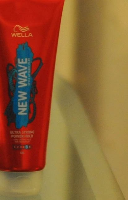

Re: Τριπόδι Benro A 250
Πάμε τώρα σε κάτι πιο δύσκολο. Μια μεγάλη μηχανή με μεγάλο καθρέφτη, ο οποίος έχει σοβαρό κραδασμό όταν σηκώνεται και κατεβαίνει. Μηχανή η ΝΙΚΟΝ d700. Ίδιες συνθήκες με την προηγούμενη μηχανή, δηλαδή live view εστίαση χειροκίνητη, μετά γύρισα στο χρονομέτρη, 10 δευτ. καθυστέρηση και λήψη της φωτο. Οι πρώτες λήψεις είναι με ένα μικρό σταθερό φακό, τον ΝΙΚΟΝ AF 50 1.8.
8534 1/50 δευτ., 8535 1/30 δευτ., 8536 1/15 δευτ., 8537 1/6 δευτ., 8538 1 δευτ., 8539 2 δευτ., 8540 5 δευτ., 8541 10 δευτ.
8534 1/50 sec
8535 1/30 sec
8536 1/15 sec
8537 1/6 sec
8538 1 sec
8539 2 sec
8540 5 sec
8541 10 sec
Ο βαθμός δυσκολίας αυξάνει στη συνέχεια. Ο μικρός 50άρης αντικαταστάθηκε από τον μεγάλο και βαρύ τηλεφακό NIKON afs 80-200 2.8 (1,5 κιλά). Φυσικά αυτή τη φορά στηρίχθηκε το σύνολο στο κολάρο του φακού κι όχι της μηχανής. Πρώτο σετ λήψεων σε εστιακή απόσταση 80.
8543 1/80 sec
8544 1/30 sec
8545 1/15 sec
8546 1/5 sec
8547 1 sec
8548 2,5 sec
8549 5 sec
8550 10 sec
Συνεχίζουμε με την ίδια μηχανή, τον ίδιο φακό, αλλά τώρα σε εστιακή απόσταση 200.
8558 1/125 sec
8557 1/60 sec
8556 1/30 sec
8555 1/5 sec
8554 1 sec
8553 2 sec
8552 5 sec
8551 10 sec
Υπόχη ότι η μηχανή με τον τηλεφακό ζυγίζει λίγο περισσότερο από 2,5 κιλά, δηλ. στο όριο που ορίζει ο κατασκευαστής του τριποδιού.
Πώς σας φαίνονται;
Εμένα μου φαίνονται όλες οι λήψεις χρήσιμες, δηλαδή αυτός που τραβά τις κρατά, δεν τις πετά, δεν βλέπω να υπάρχει κούνημα σε κάποια από αυτές.
