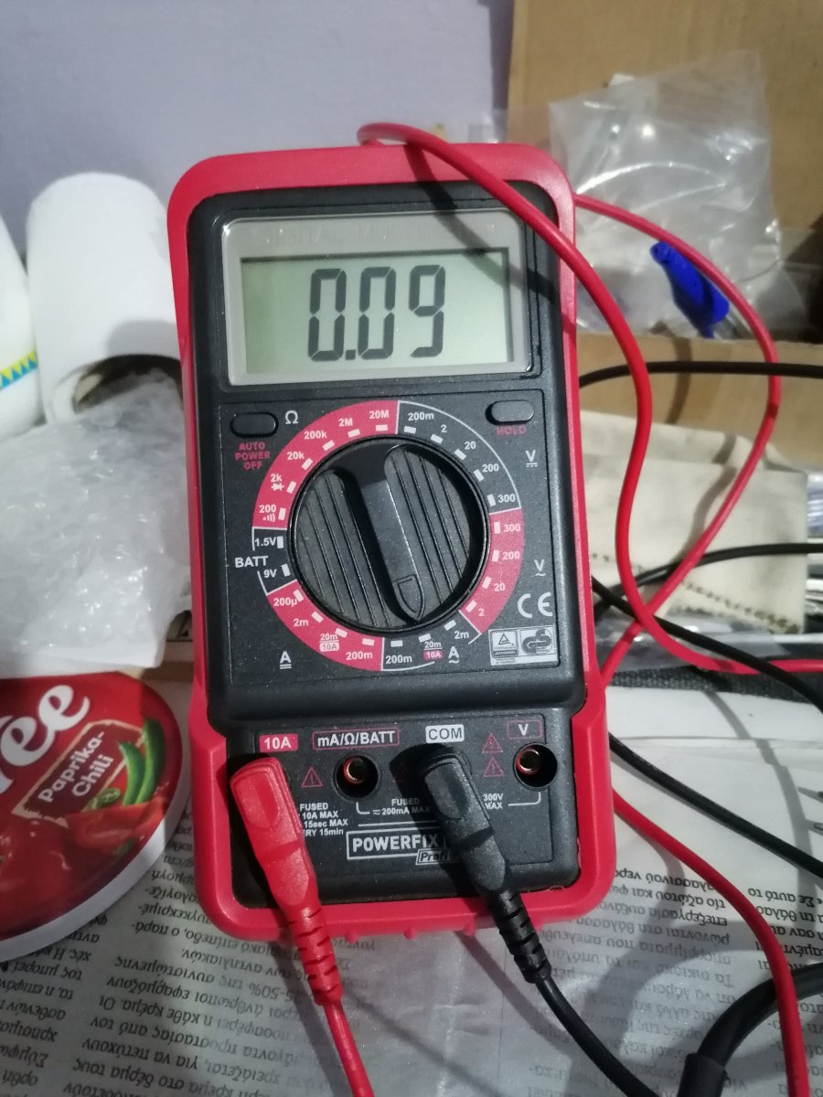

μέτρησα την κατανάλωση στο dino στον "πάγκο" αλλά και σε πραγματικές συνθήκες με τυπική ΜΜ κεφαλή 4mV
υπήρχε μια μικρή διαφορά μεταξύ τους με την μία στο 1Α και την άλλη στο 0,8Α σε κατάσταση ηρεμίας..
στις πραγματικές συνθήκες η μία πήγε στο 1.1Α αλλά όχι σταθερά (κατέβαινε στο 1Α συχνά) και η άλλη ήταν σταθερή στα 0.9Α

το dino θα μείνει λυμένο μέχρι να μου πείτε ότι το αμπερόμετρο ήταν στην σωστή κλίμακα μέτρησης και περιμένω τους υπολογισμούς σας για την ισχύ του τροφοδοτικού
Αν βλέπω καλά το αμπερόμετρο το έχεις στην κλίμακα 200mA αλλά το θετικό probe το έχεις στην "τρύπα" των 10Α. Πρέπει να το βάλεις στην δίπλα τρύπα, που λέει mA/Ω/BATT.
το έβαλα εκεί Δημήτρη και έγραφε ασυναρτησίες.. άλλαζε συνεχώς τιμές στον πάγκο με το phono σε κατάσταση ηρεμίας.
όμως και μένα κάτι δεν μου άρεσε , γι'αυτό περίμενα κάποια παρέμβαση...
θα το ξανασυνδέσω αργότερα μετά την δουλειά, ή αύριο το πρωί.
με το θετικό probe στην θέση 10Α έχουμε ζωή όπως νωρίτερα
μάλιστα όταν γύρισα το gain του phono σε MC VL, τσίμπησε 0,1Α σταθερά
αυτή είναι η "αδύναμη" τάση του τροφοδοτικού σε κατάσταση ηρεμίας
Reactions: STENTOR
η λίγο πιο δυνατή τάση μου έδωσε αυτό το νούμερο στο χαμηλότερο gain
και αυτό στο υψηλότερο.. (πάντα σε κατάσταση ηρεμίας)
Είναι πολύ πιθανό να έχει καεί η ασφάλεια του πολύμετρου που παρεμβάλλεται στην "τρύπα" των 200mA και γιαυτό να μην σου δίνει ενδείξεις.
Αλλά και η κλίμακα των 10Α κάνει τη δουλειά, παρότι με μικρότερη ακρίβεια.
Απ΄ότι φαίνεται έχουμε μέγιστη κατανάλωση 110mA. Πολύ λογικό νούμερο για τέτοια σχεδίαση, ίσως και λίγο παραπάνω απ' ότι θα περίμενα.

ναι είχες δίκιο για την ασφάλεια των 200mA, ήταν καμμένη.
έβαλα μια 0,5Α γιατί αυτή είναι η μικρότερη που έχω.. θα το πειράξει λες;;
(η ασφάλεια από το εργοστάσιο ήταν 250mA και όχι max 200 που λέει το όργανο στην πρόσοψη.. ότι είχαν έβαλαν και αυτοί)
