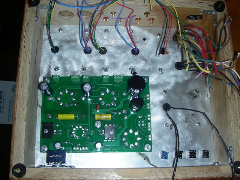

Tubelab simple se

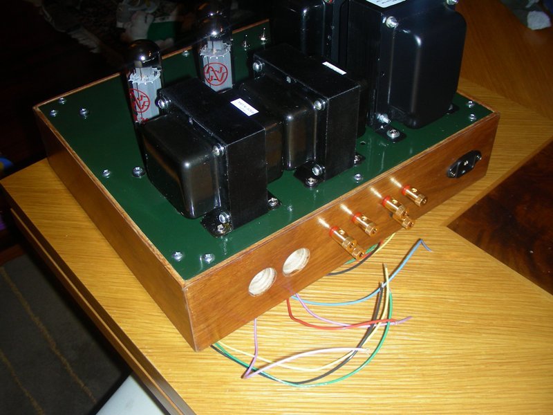

αύριο θα μπουν οι rca και η ασφαλειοθήκη και θα αρχίσω την καλωδίωση
κακώς δεν έβαλα χερούλια .... η μεσούλα μου ......
Πρόσεξε τις μπορνες των ηχείων. Αυτού του τύπου που βάζεις δεν σφίγγουν καλά τα παξιμάδια και σπάει η πλαστική ροδέλα από την πίσω μεριά. Εσύ δεν έχεις πρόβλημα για βραχυκύκλωμα γιατί το σασί είναι ξύλινο, αλλά μπορεί να περιστρέφεται όλο μαζί το βύσμα. Για δες την φωτογραφία πως το αντιμετώπισα εγώ το πρόβλημα.
έχεις δίκιο, η αλήθεια είναι οτι χθες που τις βίδωσα ναι μεν είναι σφικτές αλλά μου έδινε την εντύπωση οτι όσο έσφιγγα τόσο προχωρούσε μέσα στο ξύλο
παρόλο που (ποστ 15 1η φωτό) είχα φρεζάρει την μέσα μεριά για να μπει μέσα η ροδέλα ....
πάντως έχω και αλουμίνιο, άμα δω οτι έχουν τζόγο θα το κάνω όπως εσύ .. thanks
Το γκρι που φαίνεται είναι πλαστική μεμβράνη υγρομόνωσης (κάνει και ασφαλτόπανο). Οι μεγάλες ροδέλες είναι από βίδες στήριξης πανέλου και από μέσα έχουν λάστιχο , αλλά μπορείς να χρησιμοποιήσεις απλές μεγάλες και από κάτω σαμπρέλα. Πάντως σιγουρέψου ότι είναι εντάξει πριν κολλήσεις τα καλώδια …..μετά είναι δύσκολο. Καλή συνέχεια.
ροδέλες με λάστιχο από κάτω έχω (είναι λίγο μεγάλες βέβαια), εάν βάλω μόνο αυτές και από πάνω το παξιμάδι ???
θα το δοκιμάσω το βράδυ ....

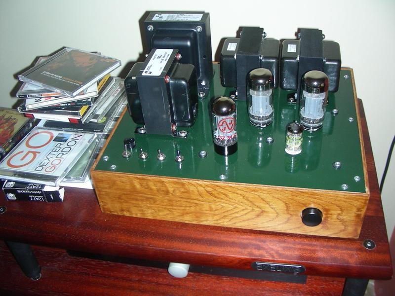

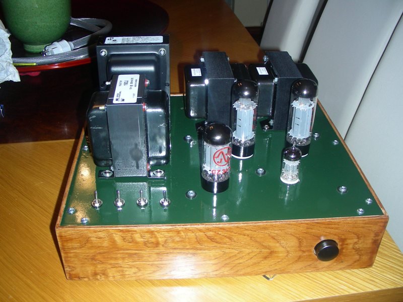

Σήμερα το μεσημεράκι ο ενισχυτής είπε τα πρώτα του λόγια στο σπίτι του Κώστα (kokar) ..... (ένα ευχαριστώ δεν αρκεί ...)
πριν λίγο τον τοποθέτησα στο σπίτι και τον σύνδεσα ..........
τρομερά ήσυχος ... dead silent που λένε ....
τον άκουσα σε τριοδική λειτουργία χωρίς ανάδραση με τις ρώσικες λάμπες ......... ο ήχος του είναι απλά τρομερός , μαγεία ............
θα δώσω μερικές ώρες στις λάμπες και το απόγευμα θα δοκιμάσω Ultralinear, ανάδραση και ψηλές εντάσεις .... αν και απο αυτό που ακούω τώρα μάλλον θα τον αφήσω έτσι .........
