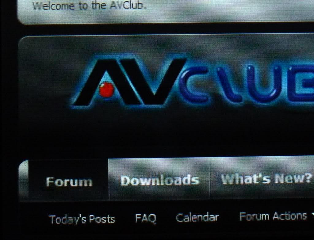

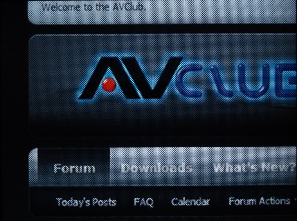

Σε όλα τα πάνελ LCD και Plasma, η διευθυνσιοδότηση των υπο-εικονοστοιχείων γίνεται κατά σειρές και στήλες, όπως τέτοια είναι και η φυσική διάταξή τους πάνω στο πάνελ. Π.χ.:
Η Sharp, παρότι χρησιμοποιεί την ίδια φυσική διάταξη, έχει ένα κακό χούι να εφαρμόζει ένα διαφορετικό μοτίβο διευθυνσιοδότησης, το οποίο θυμίζει λίγο τη δομή κυψέλης που είχαν οι μάσκες των μη-trinitron crt. Π.χ.:
To αποτέλεσμα είναι, να μην υφίσταται ουσιαστικά πλήρες 1:1 pixel mapping σε αυτά τα πάνελ και αν τα παρατηρήσεις απο κοντά, θα δεις ότι οι κάθετες και οριζόντιες γραμμές είναι κατσαρές, ενώ οι διαγώνιες εμφανίζουν μικρότερο σκαλοπάτι απ' ο,τι σε συμβατικά πάνελ...
Για να γίνει πιο εύκολα κατανοητή η διαφορά, ορίστε και δύο close-ups σε ίδιας πυκνότητας πάνελ που δείχνουν το ίδιο πράγμα... :D
Συμβατική LCD:
http://i692.photobucket.com/albums/vv289/JL_P/4-8.jpg
Sharp LCD:
http://i692.photobucket.com/albums/vv289/JL_P/1-9.jpg
ΥΓ: Αν οι φωτογραφίες φαίνονται με moire στην οθόνη σας, πατήστε στους συνδέσμους και μετα μεγέθυνση, για να τις δείτε σε πλήρη ανάλυση...

Tην επόμενη φορά που θα δεις τηλεόραση με πάνελ της Sharp, πλησίασε λίγο πιο κοντά... ;)
Στα UV2A είναι λίγο βελτιωμένη η πυκνότητα του raster, αλλά η γενική ιδέα παραμένει η ίδια...
