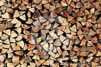

Ενας αυτοσχεδιος διαχυτης ηχου (sound diffuser). Για να γινει αυτο αρκει το τζακι να κλειστει με ξυλα, οπως στην παρακατω φωτογραφια.
Τα ξυλα αυτα πρεπει να εχουν οσο μικροτερο κενο μεταξυ τους, να ειναι δλδ στοιβαγμένα οσο πιο πυκνά γίνετε. Για αυτο καλυτερα να ειναι οπως της φωτο, δλδ σχισμενα και οχι στρογγυλά παλουκια.
Πολυ σημαντικο ειναι η προσοψη του τζακιου να μην έρχεται πρόσωπο, δλδ τα ξυλα μας να εχουν μεταξυ τους διαφορά στο βαθος τοποθετησης και μαλιστα σε τυχαίες αποστασεις. Να μοιάζουν δλδ με κατι τέτοιο
Το συνολικό κόστος ειναι λιγα ευρω, το αποτέλεσμα σχεδόν εγγυημένο. (Στην χειρότερη χρησιμοποιείτε τα παλουκια για να ζεσταθείτε...).

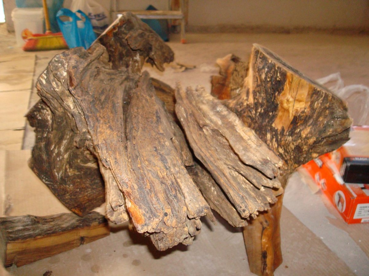

Η ριζα ελιας που εχω σκαλίσει για τραπέζι στο σαλονι μου ειχε μια φωλιά κανονικη, αλλα δεν ειναι προβλημα. Σε ενα μαγαζι με χρώματα ζηταμε ενα προιον τυπου xyladecor και αν θελουμε και ενα διαφανο λουστρο θαλάσσης.
ομορφο το τραπεζι....αλλα ειναι διαφορετικη περιπτωση αυτη εκει εξω με τον περιορισμενο σκοτεινο χωρο και με προσβαση στον εξω κοσμο μεσω καμιναδας τζακιου
Μετα απο 5 χέρια xyladecor και 10 λούστρο θαλάσσης κανενα ζωύφιο δεν μπορει να σταθεί. Η συγκεκριμένη ριζα βγήκε απο χωράφι που σάπιζε κατι χρόνια και ειναι αδρανής 100% πια.
