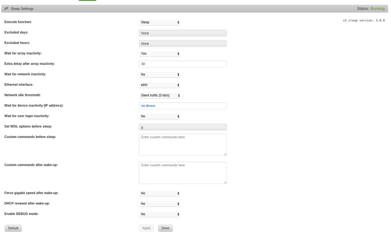

2) χρησιμοποιεί κανεις το Sleep;
ποια η διαφορά του απο το Spin down delay: 45 minutes
