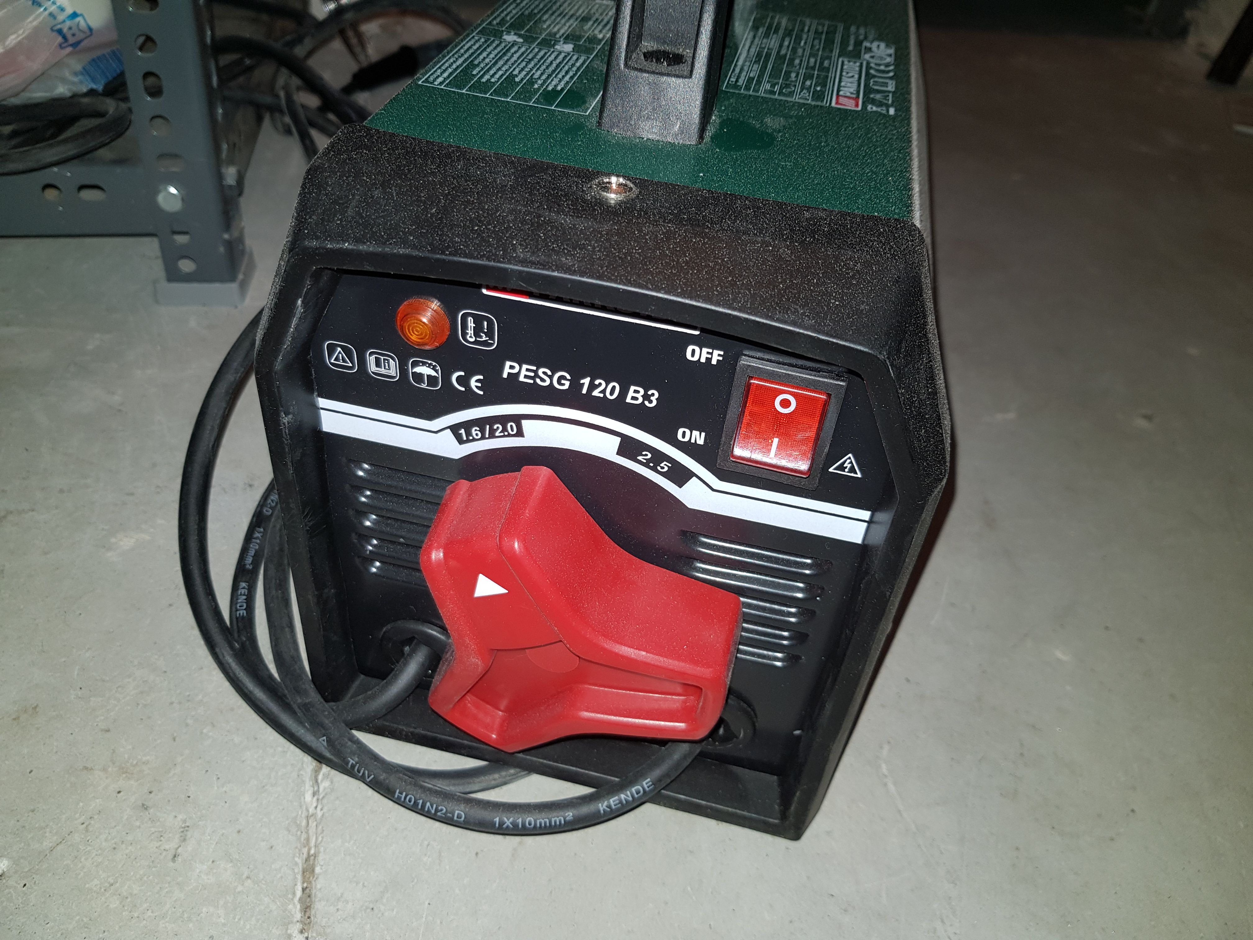

Κώστα δεν σε ξέχασα.
Σήμερα άδειασα να δοκιμάσω την κόλληση (δες περισσότερες λεπτομέρειες στο νήμα "DIY...".
Μια χαρά τα έβγαλε πέρα. Δύο ηλεκτρόδια στη σειρά, περίπου, έκαψα και ούτε που βαρυγκώμησε. Κάποια στιγμή θα δοκιμάσω και με περισσότερα, αν τύχει κάποια ανάγκη.
Ακόμα δεν έχω προλάβει να βάλω τη σίτα, αλλά θα γίνει κι αυτό.
Ορίστε κι η πατέντα, για όποιον ενδιαφέρεται:
Το μηχάνημα:
Και η πατέντα που έκανε ο φίλος Kokar:
Να θυμίσω ότι γενικά η ηλεκτροκόλληση των lidl δεν είναι και από τα πιο επιτυχημένα εργαλεία τους (βέβαια, είναι σε τιμή χώμα). Το κυριότερο, τείνει να "κόβει" γρήγορα, λόγω υπερθέρμανσης.
Με την πατέντα αυτή του Κώστα (εύκολη και γρήγορη, αν ξέρεις τι κάνεις), αντέχει πολύ παραπάνω.
Μοναδικός μου προβληματισμός, που πρέπει να συνδέσεις το ανεμιστηράκι. Στη δικιά μου, το συνδέσαμε κατευθείαν στην είσοδο του ρεύματος, με αποτέλεσμα, μόλις τη βάζεις στην πρίζα να παίρνει μπρος ο ανεμιστήρας, ακόμα και με κλειστό τον διακόπτη της κόλλησης. Αυτό έχει το καλό ότι ψύχει και αφού την έχεις σβήσει, αλλά είναι και λίγο μπελάς/φασαρία να δουλεύει ενώ έχεις κλειστή την κόλληση και κάνεις άλλες δουλειές, μέχρι να την βγάλεις από το ρεύμα. Ο Κώστας γνωρίζει πολύ καλύτερα από εμένα, πάντως ο καθένας ας κρίνει ανάλογα με τις ανάγκες του πως θέλει να το κάνει.
Σε κάθε περίπτωση, αξίζει πολύ η πατεντούλα (μέχρι να βγάλει μια inverter το lidl, να ησυχάσουμε) :)
Ευχαριστώ πολύ και πάλι, Kokar.
Σε αυτες τις μηχανες λογω αυξημενων δινορευματων (λογω κακης κατασκευης) υπαρχει υπερ αυξημενη αυξηση θερμοτητος και το ανεμιστηρακι θα κανει ποοοοολυ καλα την δουλεια του . Υποψιν να να μην κοβει οταν κοβεις και την μηχανη (δεν κολλατε ) να δουλευει συνεχεια , ωστε να ψυχει το μετασχηματιστη . Καλοδουλευτη.

βλέπω όμως οτι δεν ευκαίρησες να βάλεις την σιτα στον ανεμιστήρα ε ??? χε χε χε
Ναι, δες, ειχα γραψει οτι δεν ειχα προλαβει :)
Πλεον, ομως, εγινε κι αυτο.
Δεν εβρισκα καταλληλες βιδες κανονικες και τελικα την εβαλα με παξιμαδοβιδες και ειναι μια χαρα 😁
Το ανεμιστηρακι ειναι 220 και το εβαλες να τραβαει η να φυσαει;
Καλυτερα να απαντησει ο Κωστας, που το εκανε, αλλα νομιζω οτι ειναι 12v το ανεμιστηρακι (εβαλε μεσα και μετασχηματιστακο) και το εβαλε να ρουφαει απεξω και να ριχνει μεσα.
ακριβώς αυτο, παίρνει απο έξω και το πετάει μέσα.
