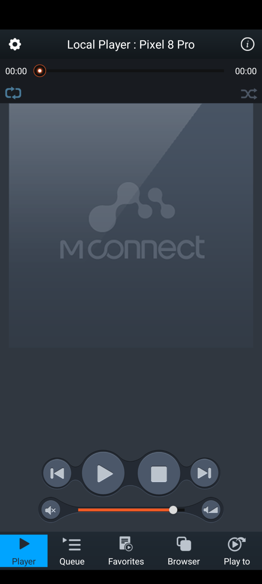

Εδώ δείχνει τι παίζει αυτή τη στιγμή:

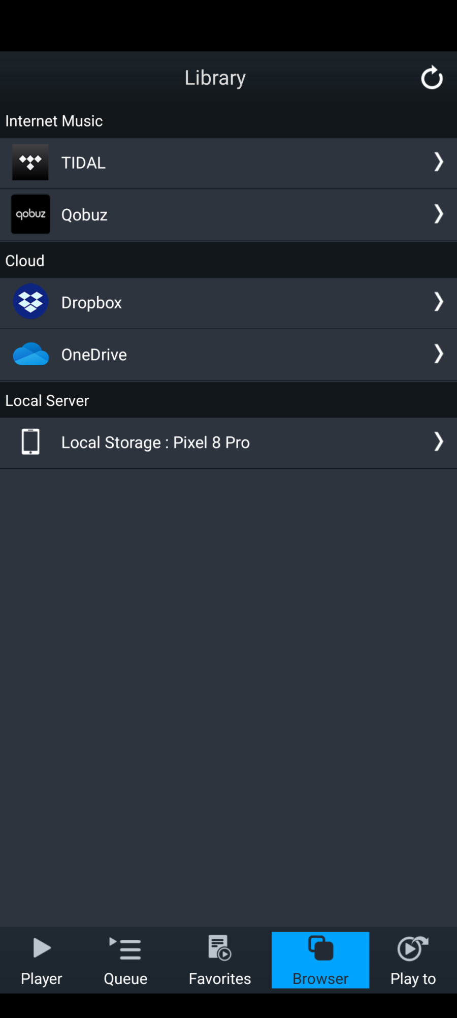

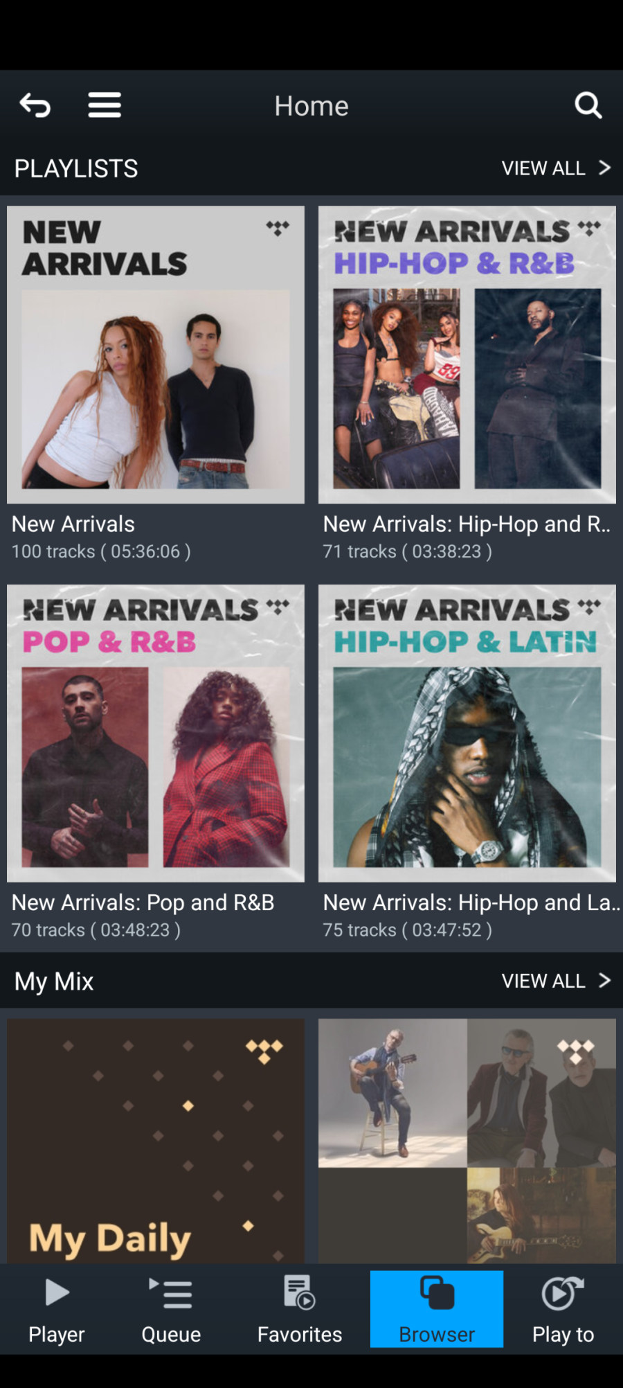

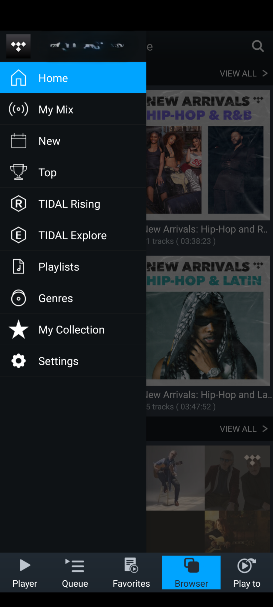

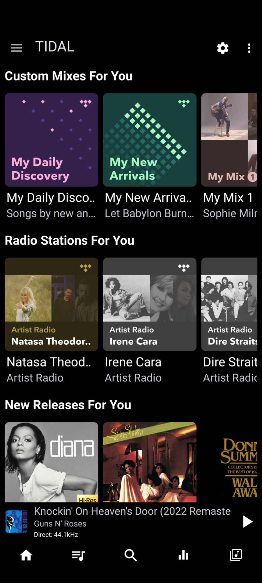

Εδώ είναι η διαθέσιμες βιβλιοθήκες με την μουσική. Αν ήμουν συνδεδεμένος στο δίκτυο θα φιανόταν οτιδήποτε είναι upnp και βρίσκεται συνδεδεμένο στο δίκτυο (π.χ. Moode). Αν επιλέξει κανείς το Tidal ή το Qobuz θα του ζητήσει να κάνει login και στην συνέχεια εμβανίζεται η πρώτη οθόνη (του Tidal σε μένα):

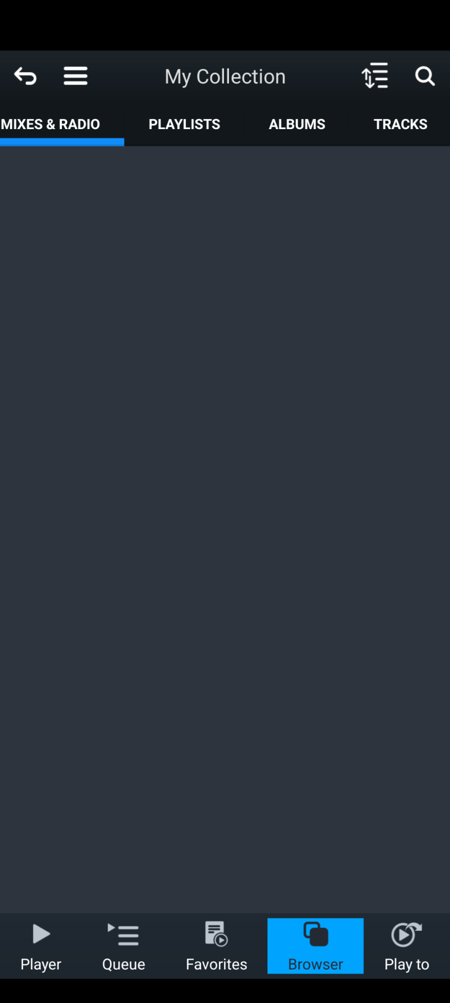

Στο MyCollection βρίσκονται όλα τα κομμάτια και οι playlists που υπάρχουν αποθηκευμένα στην μαμήσια εφαρμογή:

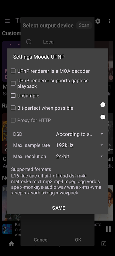

Πάνω αριστερά υπάρχουν 3 παράλληλες παύλες. Από εκεί επιλέουμε το cast και διαλέγουμε την συσκευή που θέλουμε να στείλουμε. Εγώ είμαι στο Moode. Στο γρανάζι δεξιά της συσκευής είναι οι ρυθμίσεις. Εκεί εμένα μου βγάζει τα παρακάτω. Δεν επέλεξα τίποτα, διότι αν επιλέξω κάτι εδώ, δεν ακούγεται τίποτα και ρύθμισα το max sample rate και το resolution όπως παρακάτω. Το bit perfect το ρυθμίζουμε αλλού.

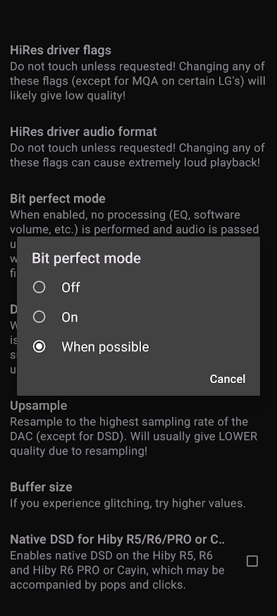

Για να παίξει bit perfect:

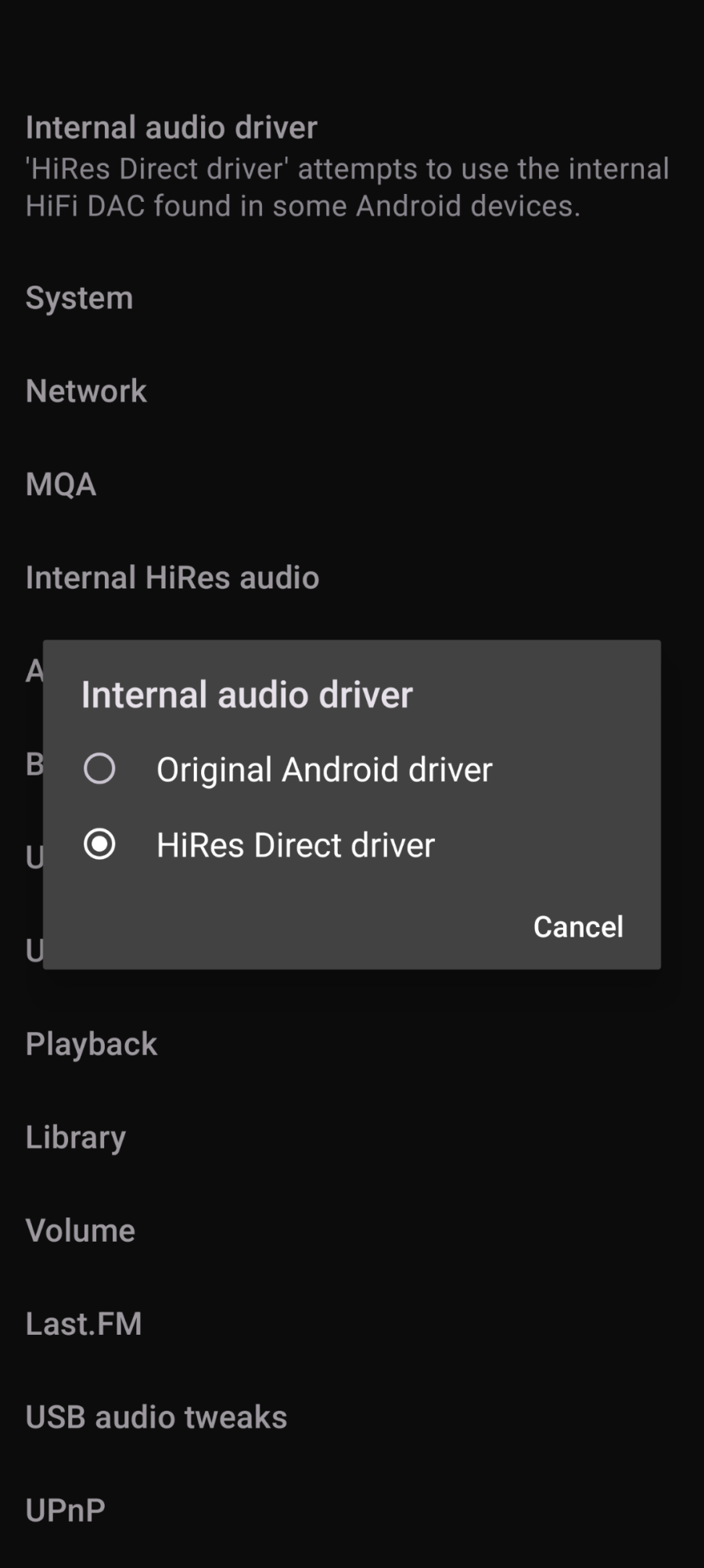

Πάμε στις ίδιες 3 γραμμές ξανά, αλλά τώρα στα settings. Εδώ στην πρώτη επιλογή που λέει "Internal Audio Driver" επιλέγουμε το HiRes Direct Driver".
Μετά στην επιλογή "Internal HiRes audio" κυρίως οι παρακάτω υποεπιλογές
-> HiRes driver flags -> Direct & Direct PCM (check)
->HiRes driver audio format -> Auto
-> Bit perfect mode -> When possible (αλλιώς σε μένα δεν ακούγεται τίποτα)
-> Bypass system EQ and dolby (check)

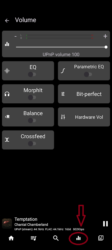

Τώρα αν βάλετε κάτι να παίξει και επιλέξετε αυτό:
Στην συνέχεια αν προσπαθήστε να πατήσετε π.χ. το Parametric EQ θα δείτε ότι είναι απενεργοποιημένο και σας εμφανίζει στο κάτω μέρος ένα μικρό παραθυράκι που λέει "Bit Perfect mode!"
Επίσης στο Internal HiRes audio -> buffer size το έχω ανεβάσει στα 65536 frames γιατί έκανε διακοπές.

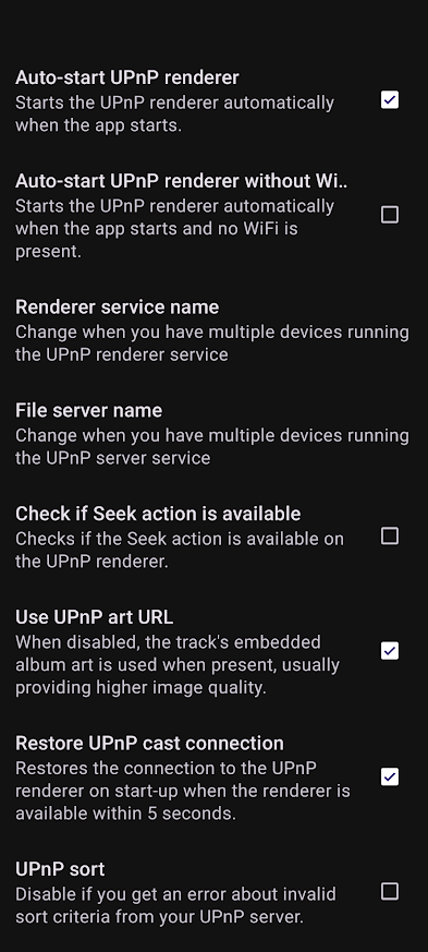

Για να συνδέεται αυτόματα στην τελειταία συσκευή που έπαιξε (raspberry σε μένα), έβαλα τις παρακάτω ρυθμίσεις
Settings - > UPnP:
