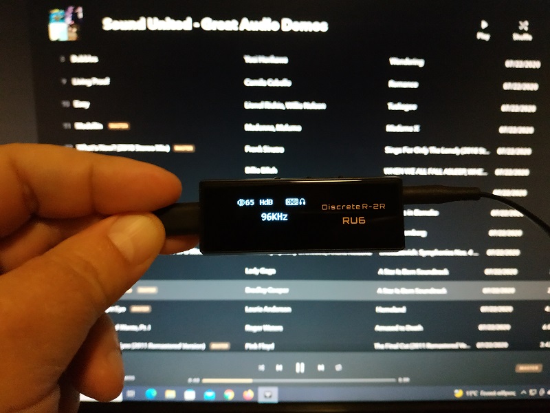

Ladder DAC με 96 αντιστάσεις, OS και NOS λειτουργία.
Εσωτερικά ξεχωριστές πλακέτες, κατασκευή CNC έξοδος 3,5mm και 4,4mm Balanced.
Must για όσους το ψάχνουν σε ποιοτικά USB dongle DAC.
Εδώ στα χέρια μου.
Πολύ ενδιαφέρον!!! :)
Που και πόσο το βρίσκουμε;
Ultimate Audio, 349€.

Τσιμπάει λίγο, αλλά είναι εντυπωσιακό από πολλές απόψεις! 🙃 😉
Είναι το πρώτο και μοναδικό ladder USB dongle DAC. Δεν έχει σχέση με οτιδήποτε άλλο στον ήχο. Αν ακούσεις δεν ξαναγυρνάς σε απλό DAC.

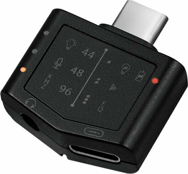

Στα dirt cheap δεν νομίζω να βρεις κάτι καλύτερο από αυτό, που έχει και έξτρα πολύ ενδιαφέρουσες δυνατότητες όταν χρησιμοποιείται με PC (και όχι μόνο).
Από τη στιγμή που δεν ψάχνεις κάτι με audiophile ήχο, κοιτάς μόνο δυνατότητες και κάποια απλά specs να μην είναι τα χειρότερα ή να είναι ελαφρώς καλύτερα από εκείνα που έχουν τα εντελώς βασικά USB dongle DAC.
Εδώ στα χέρια μου.
Ένα από τα καλύτερα dacs dongles ωστόσο εαν θέλουμε πιο "καθαρό" σήμα και παραπανω δύναμη μονόδρομος το thx onyx

Το RU6 πάντως όποιος το έχει ακούσει έχει μείνει με το στόμα ανοιχτό για τον αναλογικό του ήχο.
Προσωπικά δυσκολεύτηκα πολύ να αποφασίσω μεταξύ ποιου mode να ακούω καθώς τόσο το NOS όσο και το OS έχουν τις δικές τους χάρες.
