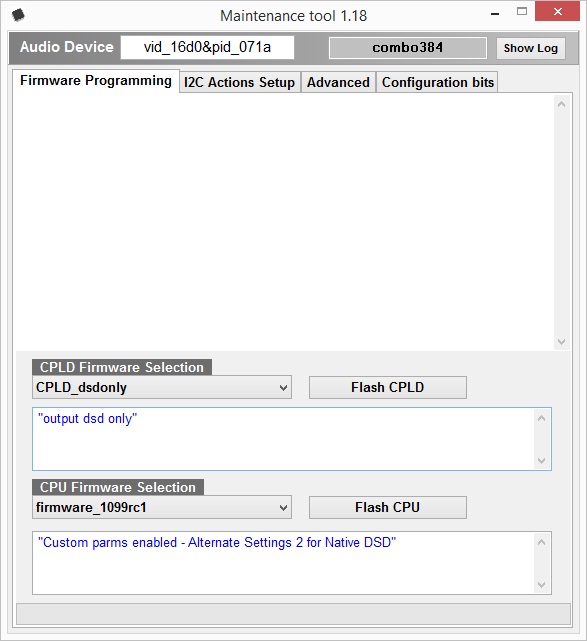

Υπάρχει νέο κρυφό ακόμη oem tool για την Amanero, με προσθήκη fw και καλύτερη υποστήριξη στο DSD.
Αντί για το amanero.com/oemtool117.zip πληκτρολογείται amanero.com/oemtool118.zip και το νέο εργαλείο είναι στα χέρια σας.
Λείπει μια υποστηρικτική σελίδα τους, που να εξηγεί με λεπτομέρειες όλες τις δυνατές επιλογές μέσα στο εργαλείο φλασαρίσματος που έχουν. Υπάρχουν ένα πλήθος επιλογές στο CPLD και στο CPU που δεν τις εξηγεί καθόλου!

No, το βρήκα εντελώς τυχαία ψάχνοντας το νήμα "The best dac is no dac" στο diyaudio. Δεν έδιναν το σύνδεσμο και πήγα με βάση τη λογική.
Έχουν κάνει μπόλικη δουλειά με τα DSD για να υποστηρίξουν πειραματικά υψηλές ταχύτητες και σε Linux, επίσης για εκδόσεις AKM, αλλά στη βασική σελίδα τους http://www.amanero.com/combo384_firmware.htm, αναφέρουν μόνο μέχρι τη 117. Αλλά και πάλι δεν υπάρχει τεκμηρίωση, ανοίγεις τα πτυσσόμενα μενού και γίνεται χαμός!
Στο 118 χρησιμοποίησα ένα CPLD_DSDonly (το περιγράφει ως "output dsd only") και ένα CPU με fw 1099rc1 (λέει "Custom params enabled, Alternate settings 2 for Native DSD"), κάνω δοκιμές στο εργαστήρι προς το παρόν οπότε δεν έχω ανατροφοδότηση ότι λειτουργεί σωστά.
Την πληροφορία την έδωσε ο quanghao, o οποίος είχε γράψει "Amanero have develop a new firmware on Andrea Ciuffoli specification to eliminate the problem of the bump during pause and change tracks."
Στη σελίδα του ο Andrea Ciuffoli (http://www.audiodesignguide.com/PureDSD/index.html), περιγράφει μια μέθοδο για να πάρεις απευθείας DSD από την αμανέρο, αλλά είχε διαπιστώσει κάποια θέματα θορύβου, μάλλον αυτό του έλυσε η Amanero με το συγκεκριμένο fw, αλλά πολύ μυστικοπάθεια φίλε μου....με το στανιό δίνουν τις πληροφορίες!
