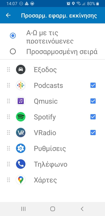

Το χειρότερο με το android auto είναι που δεν ανοίγει τις εφαρμογές από μόνο του, και πρέπει να την ανοίξεις εσύ εάν δεν τρέχουν.

Εαν εννοεις αυτές τις ρυθμισεις ξεκινανε κανονικα ολες

Ναι πρέπει να τις επιλέξει ο χρήστης να ξεκινάνε από άλλες εφαρμογές. Αυτή είναι η μόνη λύση. Ωστόσο δεν είναι πολύ προφανές αν δεν το ψάξεις ή δεν το ξέρεις γιατί δεν ανοίγουν αυτόματα.
