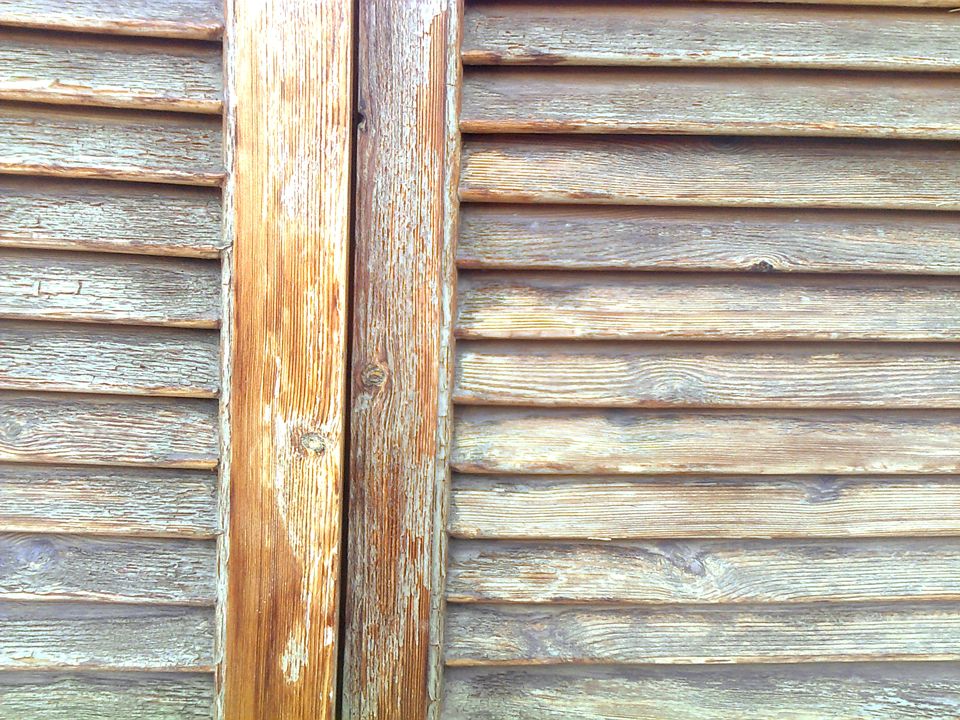

καρδιακο... μολις ειδα την κατασταση στα παντζουρθα ενος ενοικιαζομενου που εχω.
δειτε με τι εχω να παλεψω (2 μπαλκονοπορτες μεσα εξω + 1 παραθυρο)
web-0660.jpg~original
δυο φορες περασμενο με βερνικι νερου (αρλιδια για εμποτιστικο πανω σε τριμμενο ξυλο) το καλοκαιρι του 2014
το καλο ειναι οτι το βερνικι ξεφλουδιζει με το χερι (φαινεται στα δεξια), το κακο ειναι οτι το ξυλο σε σημεια γκριζαρισε, οποτε θελει ΠΟΛΥ τριψιμο
(και χωρις ρευμα στο σπιτι)
σε τέτοιες περιπτώσεις που το τρίψιμο είναι δύσκολο, είναι καλό να επενδύουμε σε καλά βερνίκια για να κρατάνε περισσότερο, να μην σκάνε και να χρειάζονται μετά από 4-5 χρόνια ένα πέρασμα από πάνω.
τρίψιμο να φτάσεις στο ξύλο και 2 χέρια βερνίκι εμποτισμού και 2 χέρια ζελέ (εγώ προτιμώ τα adler, αλλά και τα bondex καλά είναι).
Τα βερνίκια νερού είναι μόνο για εσωτερικούς χώρους. Για εξωτερικούς μόνο διαλύτου. Βρωμάνε αλλά κρατάνε πάρα πολύ.
Εγώ με bondex είμαι καλυμμένος εδώ και μερικά χρόνια!

ΟΤΑν τελειωσω με το τριψιμο θα βαλω βενικι εμποτισμου διαλυτου. Ηδη εχψ ενα αχρωμο και ενα χρωματιστο για να δω τι μιγμα θα κανω για να πλησιασω στην αρχικη βαφη
