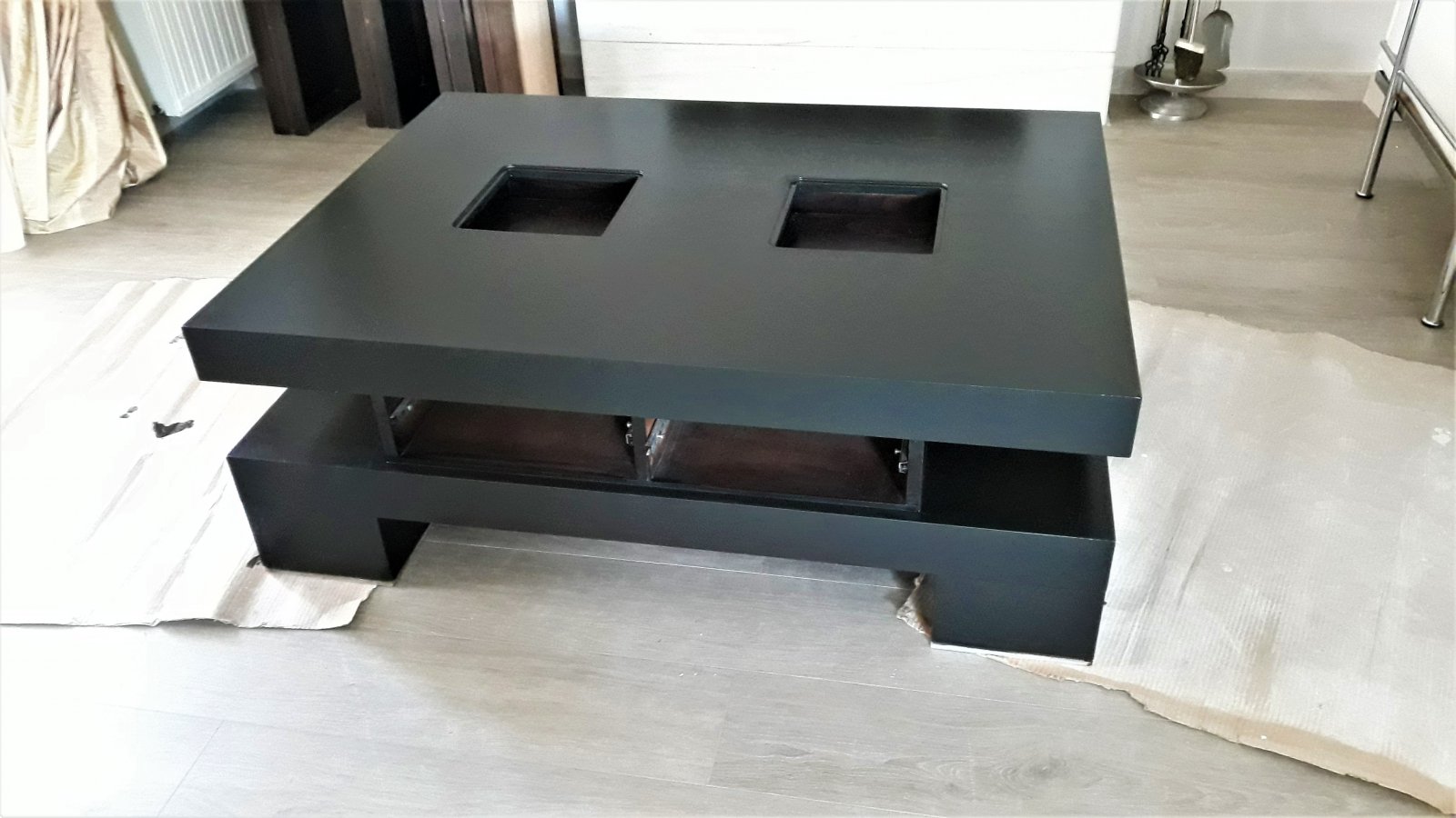

Έβαλα κασια μαζί με συντηρητικό για να πετύχω σταθεροποιηση υλικου..αυτο που πετυχα ηταν να κανω συχρονως μια πολυ καλη επιφανεια στην αποχρωση που ηθελα και συγχρονως ισχυρη στις καταπονησεις..
Χαρακτηριστικο παραδειγμα ενα τραπεζακι σαλονιου που ειχα φτιαξει σε ενα σπιτι στην Γλυφαδα και ειχε απολυτη επιτυχια..
Στη πρωτη φωτο ειναι κασια αναμεμειγμενη με συντηρητικο ξυλου..."ματαρει" αφου η κασια προσπαθει να υπερισχυσει...

Αφου στεγνωσε καλα, την επομενη μερα ετριψα με 400αρι πολυ απαλα και δεν δημιουργουταν θεμα..και περασα το πρωτο χερι βερνικι νερου....
Το αποτελεσμα ηταν αυτο....

Θεωρω λοιπον οτι και με την ανιλινη μπορει να γινουν τα παραπανω..ειτε με sealer ειτε με συντηρητικο....

Ωραίο βγήκε το χρώμα στο τραπεζάκι. Είναι από MDF γιαυτό δεν φαίνονται τα νερά;
Νίκο, θα το ξαναδοκιμάσω με την συνταγή σου μήπως και βγει αυτό που ήθελα.
Ναι Δημήτρη...
