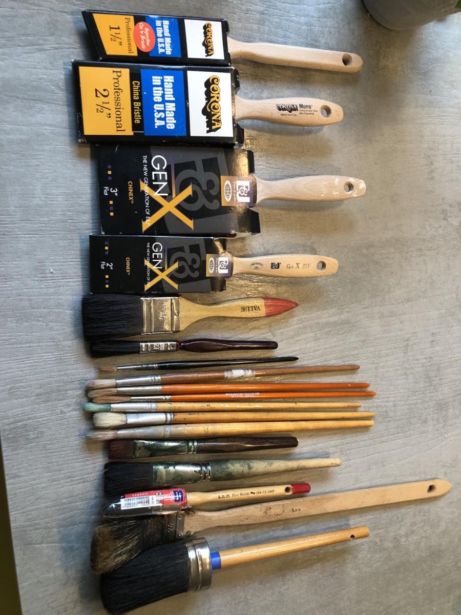

Από πινέλα νομιίζω καλά πάμε, λίγο η τεχνική μας λείπει! Τα μεταχειρισμένα μας τα άφησε ο πεθερός που ήταν ζωγράφος, εγώ το παλευω:) τωρα να παραγείλουμε και τις μπογιές και να δούμε τι θα γίνει.

Μια χαρά πινέλα έχεις...
Ειδικά τα αμερικανικα,μάλλον ημισυνθετικα,ειναι οτι πρέπει...
Όσο για την τεχνική ανάλογα με τι υλικό θα το κανεις παίζει ρόλο...
Επεισης ρόλο παίζει και εάν μπορείς να τα βγάλεις να τα δουλέψεις κάτω...

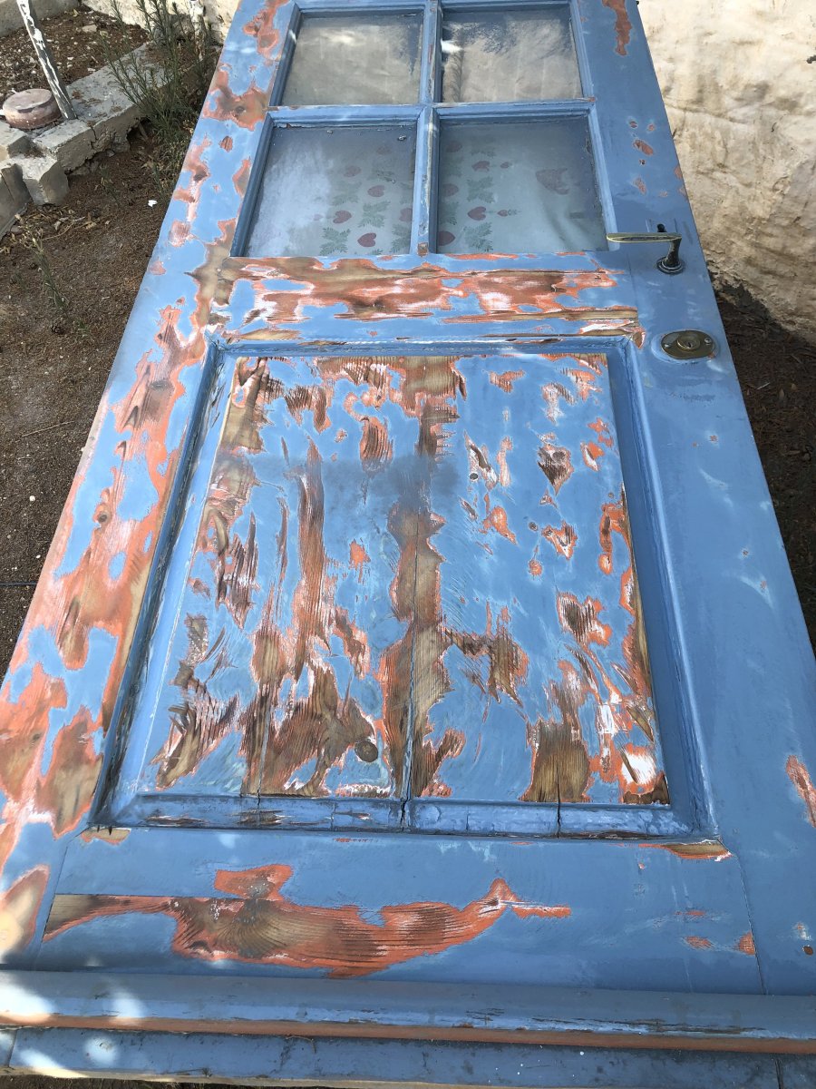

Πάμε από λαδομπογιά Verolac αλκυδικη άλμα σε Aquavit Eco! Παρακαλω τους εξπερτς να μου πουν εάν η Velatura Eco θα πιάσει πάνω σε παλιό μίνιο όπως στη φωτογραφία η να περάσω ένα ασταρι σιδήρου πρώτα και μετά Velatura eco ώστε να μη χρειαστεί να τρίβω για ώρες. Το ξύλο είναι οκ.

Τελικά πάντα οι φώτο φανερώνουν πράγματα...!!
Από την εικόνα που βλέπω αποδεικνύεται ότι το ασταρι μεταλλου με τα ντουκο της Verolac δεν έχει κάνει σωστη πρόσφυση εξαιτίας της σκληρότητας των υλικών για αυτο και φεύγουν ως το ξύλο..
Η πόρτα είναι σχετικά σε κακή κατάσταση..
Πως διορθώνεται...
Κανονικά η πορτα στην κατάσταση που είναι θέλει όλη καθάρισμα να βρεθεί ξυλο..ειδικά στα περιμετρικά ξύλα..
Βλέπω ότι είναι.τριμμενη με γωνιακο τροχο σε κάποια σημεία...και καλό και κακό για την επιφάνεια.. θέλει μεγάλη εξοικιωση αυτό..
Ο λογως είναι ότι στα σημεία που θα μείνει το χρωμα από το παλιό ενδεχομενος να δημιουργήσει πρόβλημα σε βάθος χρόνου καθώς θα δουλευει από κάτω..
Βλέπω κάποιες φλιδες ακόμη που δεν μου αρέσουν...
Το χρωμα βγαίνει είτε με πολύ τρίψιμο είτε με θερμοπιστολο φουσκωνοντας το χρωμα για ευκολία..
Το ασταρι μεταλλου δεν θα προσφέρει τίποτα...
Θέλει,εφόσον καθαριστεί και τριφτει σωστά,όλη βελατουρα..
Επεισης στις ενώσεις μεταξύ των ξύλων θέλει άνοιγμα με φαλτσετα και τρίψιμο.καλο πριν.περαστει η βελατουρα..
Από εκεί και πέρα η σειρά πάει όπως σου έγραψα σε προηγούμενο ποστ.
Δυστυχώς δεν ειναι ενα φρεσκάρισμα η συγκεκριμένη δουλειά...εάν θες να σου κρατήσει πολύ παραπάνω οπως ανεφερες πρέπει να κάνεις πανω κάτω αυτό που σου είπα...ειδικά στο ξύσιμο,καθάρισμα και τρίψιμο...Είναι το Α και το Ω..
Ξέρω θέλεις να το αποφύγεις αλλά δεν γίνεται..
Ότι άλλο θες ρώτα κατα την διαδικασία...
Στείλε p.m. εάν θες..

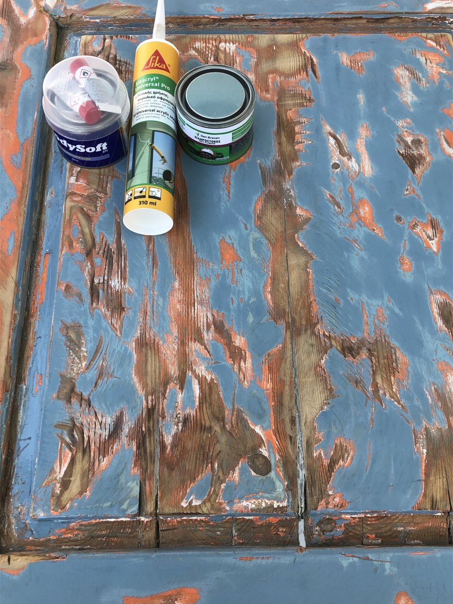

Κωστή συμφωνώ 100%, θα προσπαθήσω να βγάλω όλη τη μπογιά.
Σχετικά με τα σημεία όπου τα ξύλα έχουν διαχωριστεί τελείως και είναι διαμπερές, τι είναι καλύτερο, Σίδηροστόκος, Ακρυλικο για ενώσεις η κόλλα εποξειδικη 2 συστατικών; Ευχαριστώ πολύ!
