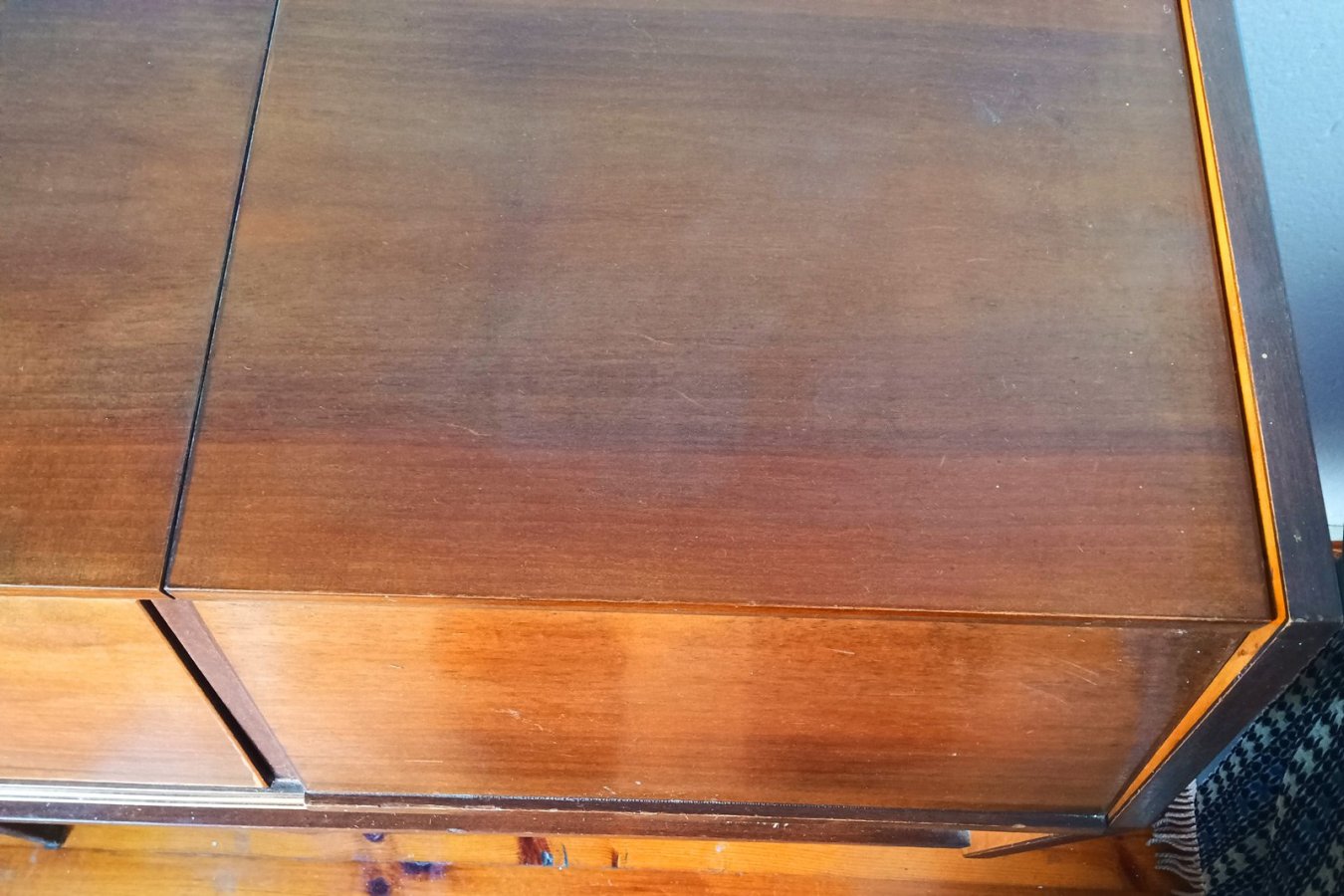

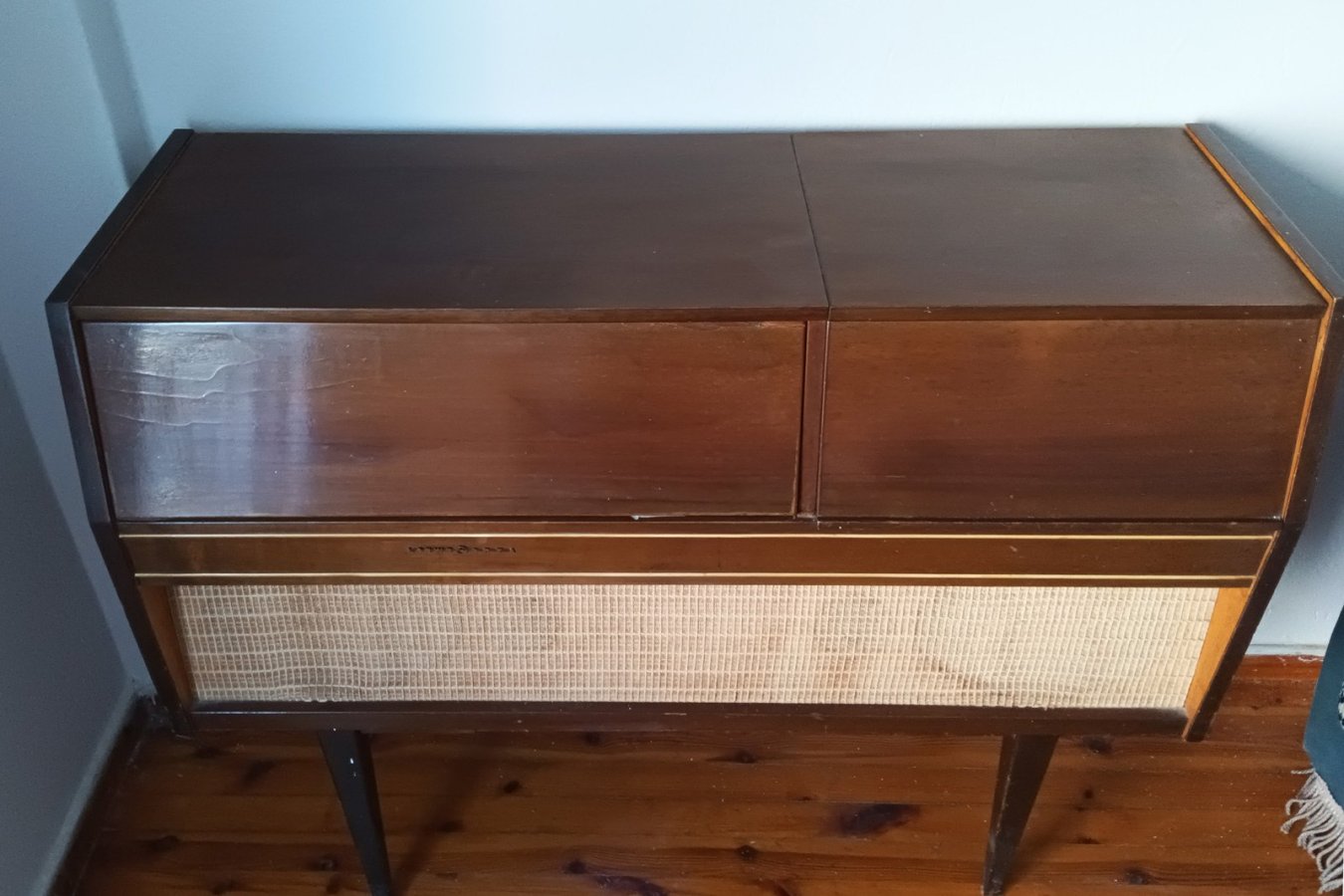

Οαιδια θα ηθελα την γνωμη σας για αυτο το προβλημα.
Στο στερεοφωνικο αντικα που βεπετε εχει αρχισει να χαλα το βενικι του.
Στην αρχη θολωε σε καποιο σημειο που καθαριστηκε με πανι με αζαξ σε ενα ξεσκονισμα.
τωρα αρχισε να κολλα στην αφη.
Δεν μπορω να ξερω καν το βενρνικι ειχε, αλλα σιγουρα ειναι πολυ γυαλιστερο ακομα.
Σκεψη μου ειναι να περασω ενα χερι λινελαιο σε ενα σημειο που δεν φαινεται για να δω τι θα γινει.
Αλλα για κανενα λογο δεν θα γινει τριψιμο.
Συχνά τα παλιά έπιπλα είναι περασμένα με γομαλάκα (shellac). Βάλε σε ένα σημείο που δεν φαίνεται μια σταγόνα οινόπνευμα και δες αν δυαλύεται το βερνίκι- αν ναι, μάλλον shellac είναι.
Δες κάνα βιντεάκι μήπως πετύχεις καμιά εύκολη λύση.
PS: δεν έχω πολλή πείρα ούτε από παλιά έπιπλα ούτε από γομαλάκα, οπότε περίμενε μήπως πάρεις καμιά πιο έγκυρη άποψη.
Αν ειναι γομαλακα έχει ένα θετικό και ένα αρνητικό.
Θετικό: επισκευάζεται τοπικά οποία ατέλεια έχει χωρίς να χρειάζεται να φύγει το προηγούμενο υπόστρωμα.
Αρνητικό. Δεν είναι εύκολη διαδικασία καθώς θέλει τεχνική με μπάλα ( french polish) και μπορει να γίνει χειρότερο απο ότι είναι αν δεν ξέρεις.
Αλλά αν λες οτι έχει μαλακώσει σε κάποια σημεία το αποκλείω να είναι γομαλακα . Ακομη και να την χάλασες με το azax σε 1 μέρα θα είχε σκληρυνει πάλι.
στη γομολακκα πηγε και το μυαλο μου.... αλλα το οτι κολλα στην αφη ειναι χωρς καθαρισμα κ μενει συνεχως ετσι...με το καθαοσμα απλα θαμπωσε
