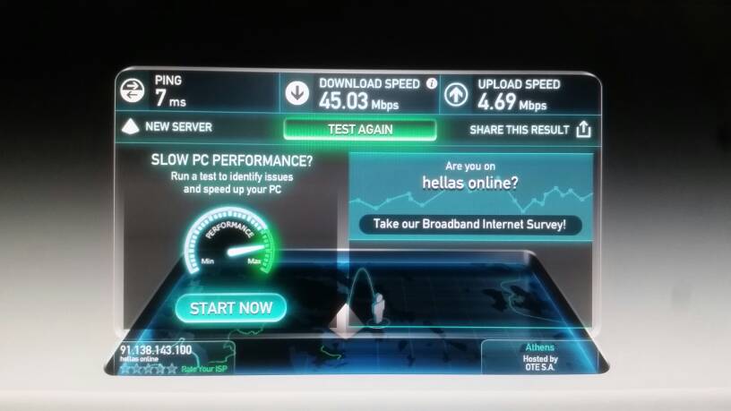

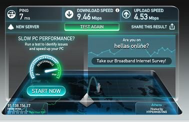

Μια χαρα ειναι οι μετρησεις σου και κλειδωνεις πολυ σωστα.
Επίσης εισαι με wifi ή με καλώδιο;
Τωρα αν εισαι με καλώδιο και εχεις τοσο χαμηλο downloading, μονο η hol θα στο πει.
Μπορει να κανει κανενα reset στην dslam καρτα και να φτιαξει
Κατι δεν μου αρέσει στα στατιστικά σου (download) σε noise margin / line attenuation
Παρε Vodafone και ανάφερε πρόβλημα τουλάχιστον να το δουν και από εκει..
Έχει τρελαθεί....
Πρέπει να εχει πρόβλημα (μεταξύ άλλων) και το καλώδιο από το μόντεμ στο σπίτι...
Η παραπάνω μέτρηση είναι από το μόντεμ κατευθείαν με διμετρο καλώδιο

Δεν εχει να κανει Ντίνε!. Απο τι στιγμή που εχεις κλειδώσει στα 49mbit εκει τελειώνει το θέμα. Αυτό που πρέπει να κοιτάξεις ειναι για πιθανό conjection του vdslam. Αυτό θα το διαπιστώσεις τεστάροντας ώρες αιχμής και μη. (Αν το βράδυ πιάνεις πάντα 45 που ειναι το μέγιστο και το πρωί / απόγευμα 10-15 τότε μάλλον το κέντρο σου εχει υπερφορτωθεί.)
Ο server που πρέπει να χρησιμοποιείς ειναι Vodafone Greece, απο τη στιγμή που εισαι HOL. Ολοι οι αλλοι θα σου δώσουν λάθος αποτελέσματα ωρες αιχμής.
Οι καμπίνες συνδέονται με 2x10G με standby 10x10G - δεν υπάρχει περίπτωση congestion. Επιπλέον, φυσιολογικά, εφόσον ο πάροχος έχει αρκετό bandwidth στο GR-IX και προς το εξωτερικό θα πρέπει να παρατηρούνται οι μέγιστες ταχύτητες (σχεδον) παντού.
Σιγά μην έχουν επαρκές connection με το εξωτερικό η Voda/Hellas-Off-Line.
Και αυτή και η Wind έχουνε γεμίσει πελάτες με τις προσφορές τους αλλά το bandwidth τους με το εξωτερικό παραμένει σε χαμηλά νούμερα.
