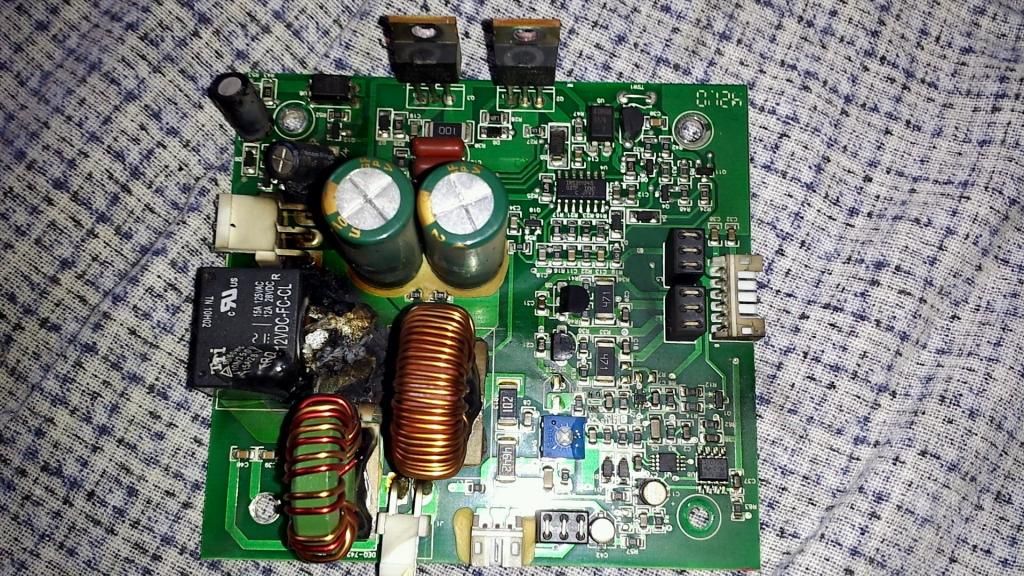

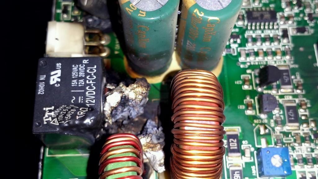

Καλησπέρα στην παρέα! Πριν λίγες μέρες ενώ το subwoofer velodyne cht10q ηταν standby και ο ενισχυτής κλειστός ξαφνικά άρχισε και έκανε κάτι περίεργους ήχους μάλλον κάηκε από υπέρταση φαντάζομε μύρισε καμένο έτρεξα να το βγάλω από την πρίζα και ακούστηκε και ένα μπαμ ίσως έσκασε κάποιος πυκνωτής. Δυστυχώς τώρα δεν ξέρω τι να κάνω και σκέφτομαι ότι για να το στείλω στο βιντεορυθμο Αθήνα (μένω Χανιά) που είναι αντιπρόσωπος της velodyne για φτιάξιμο θα κοστίσει τα μισά λεφτά για να φτιαχτή και αν. Η εγγύηση ήταν για ένα χρόνο. Τι μπορώ να κάνω; Εσεις πως έχετε προστατεύσει τον ενισχυτή sub κτλ.? Ο ενισχυτής μου είναι ένας Yamaha Rx-a820 ευτυχώς που δεν πέθανε και αυτός και τον έχω ενα χρόνο. Ευχαριστώ.

Λοιπών… όπως είχα αναφέρει και πιο πάνω κάηκε ο ενισχυτής του velodyne μου.

Πάω λοιπόν στο ταχυδρομείο και ναι μου έστειλαν ολοκαίνουριο ενισχυτή στο κουτή του σφραγισμένο με απόδειξη αντικατάστασης κτλ. Μου έφτιαξε την μέρα απίστευτα δεν το περίμενα ότι σε 14 μέρες και χωρίς να δώσω ούτε σεντς έγινε αντικατάσταση με καινούριο.

Οι CapXοn πυκνωτές δεν έχουν και πολύ καλή φήμη. Αναρωτιέμαι τι μερίδιο ευθύνης είχαν στο ..μοιραίο.
