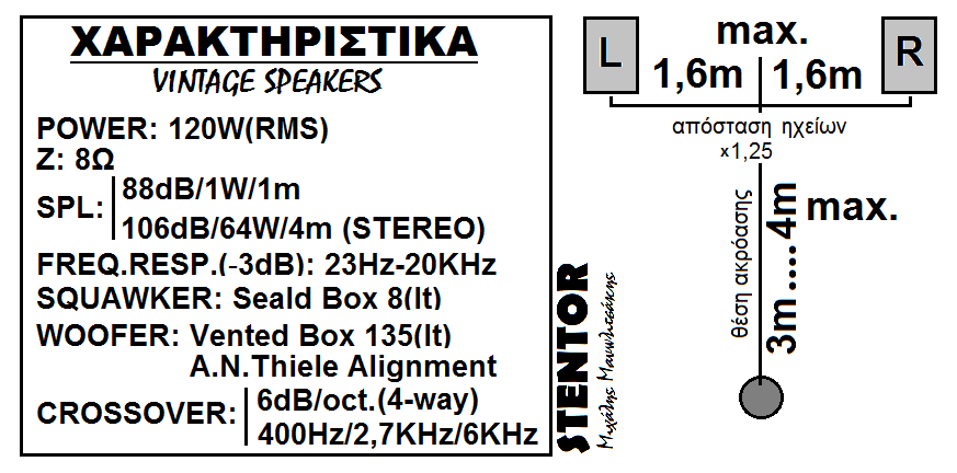

Πριν καιρό, καλός φίλος που ζει στο εξωτερικό, μου ζήτησε ένα σχέδιο για «εφεδρικά» ηχεία δαπέδου, «απλής κατασκευής» και «παλιομοδίτικης φιλοσοφίας». Ήθελε ήχο με περισσότερη «ροπή» προς το «ευφωνικό» κι «ενθουσιώδες» των δεκαετιών ’70 – ’80 και με λιγότερη προς το «αναλυτικό» κι «ακριβές» σύγχρονο. Προόριζε δε τα ηχεία αυτά να καλύψουν έναν δευτερεύοντα χώρο του σπιτιού, που χρησιμοποιούσε ως βοηθητικό χώρο εργασίας.
Κατέληξα σε μια 4-δρομη σχεδίαση με «υλικά» που θα έβρισκε εύκολα στον τόπο του. H καμπίνα ήταν με «σωλήνα συντονισμού» την οποία, κατόπιν λακωνικών οδηγιών, κατασκεύασε κι έβαψε ο ίδιος.
Τα ηχεία δεν τ’ άκουσα ποτέ, οπότε δεν έχω προσωπική γνώμη για τον ήχο τους. Παρουσιάζω όμως αναλυτικά την κατασκευή, τόσο προς «αναπόληση» των παλαιότερων εποχών που πέρασαν ανεπιστρεπτί, όσο και για τα θετικά – σχεδόν ενθουσιώδη – σχόλια που μου εξέφρασε ο φίλος που τα κατασκεύασε.
Επιπλέον, κάποιες κατασκευαστικές πρακτικές που ακολούθησα μπορεί να θεωρηθούν ενδιαφέρουσες και να υιοθετηθούν από άλλους φίλους ερασιτέχνες που μοιράζονται την ίδια, μ’ εμένα, αγάπη για τη μουσική και το ίδιο πάθος για την κατασκευή των δικών τους ηχείων.
Πληροφοριακά, τα ηχεία αυτά οδηγήθηκαν με «αναβαθμισμένα» vintage ενισχυτικά της MERIDIAN και μουσική από διαδικτυακή πηγή (TIDAL). Το κυρίως σύστημα, στο σαλόνι του σπιτιού, ήταν ηχεία δαπέδου από την Τ+Α οδηγούμενα μ’ ενισχυτικά της SONY(ES) και μουσική από μια ποικιλία πηγών («βινύλιο», DAT, CD, και TIDAL).

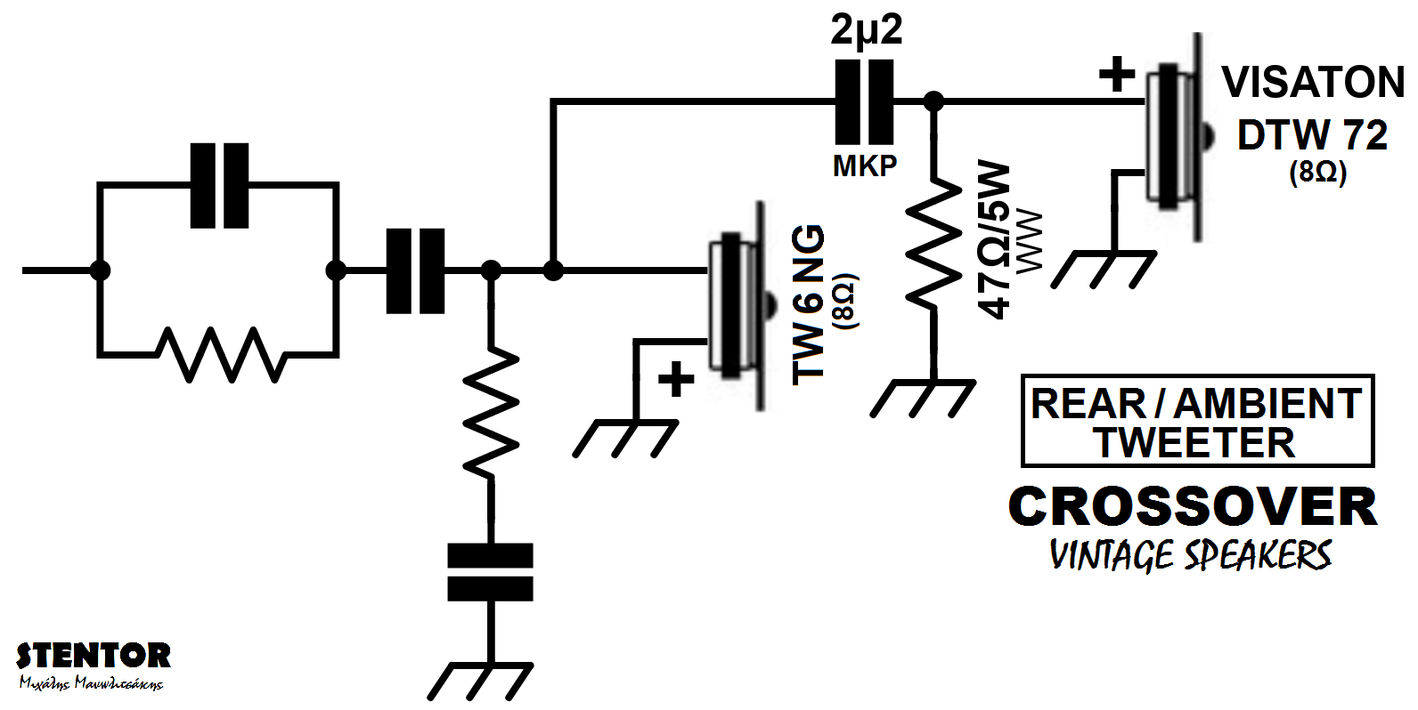

Tweeter (ambient tweeter) στην «πλάτη» του ηχείου!
Αρκετούς μήνες μετά την ολοκλήρωση της κατασκευής, ζητήθηκε η γνώμη μου περί τοποθέτησης (ambient) tweeter στις «πλάτες» των ηχείων. Η γνώμη ήταν θετική, άλλωστε στις περασμένες δεκαετίες ήταν μια δημοφιλής πρακτική, κι επέστρεψα με μια μικρή «επέκταση» στο κροσόβερ που θα επέτρεπε αυτή την προσθήκη.
Κατά τα λεχθέντα, το εγχείρημα ήταν απολύτως επιτυχές. Τα μεσαία απέκτησαν σαφέστερη «περιγραφή» και τα πρίμα περισσότερο «σώμα», δίχως την παραμικρή ροπή προς τραχύτητα ή προβολή των συριστικών. Επίσης παρατηρήθηκε μια μικρή αλλά ευκρινέστατη αύξηση των διαστάσεων της μουσικής σκηνής και προς τους τρεις άξονες, μ’ έμφαση σε αυτόν του βάθους. Και μια λεπτομέρεια που μου έκανε εντύπωση ήταν η δήλωση πως όταν η ακρόαση ξεκινούσε και λίγο αργότερα ενεργοποιούνταν (διακόπτης) τα tweeter «πλάτης» οι διαφορές στον ήχο ήταν από ανεπαίσθητες έως μηδενικές. Αφού προχωρούσε η ακρόαση αρκετά και τότε απενεργοποιούνταν (διακόπτης) τα εν λόγω tweeter, η σκηνή έχανε κυρίως βάθος και δευτερευόντως πλάτος-μήκος κι ο «συνολικός» ήχος έχανε σε «περιγραφή» και «ζωντάνια».

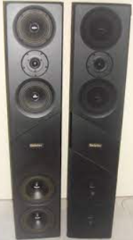

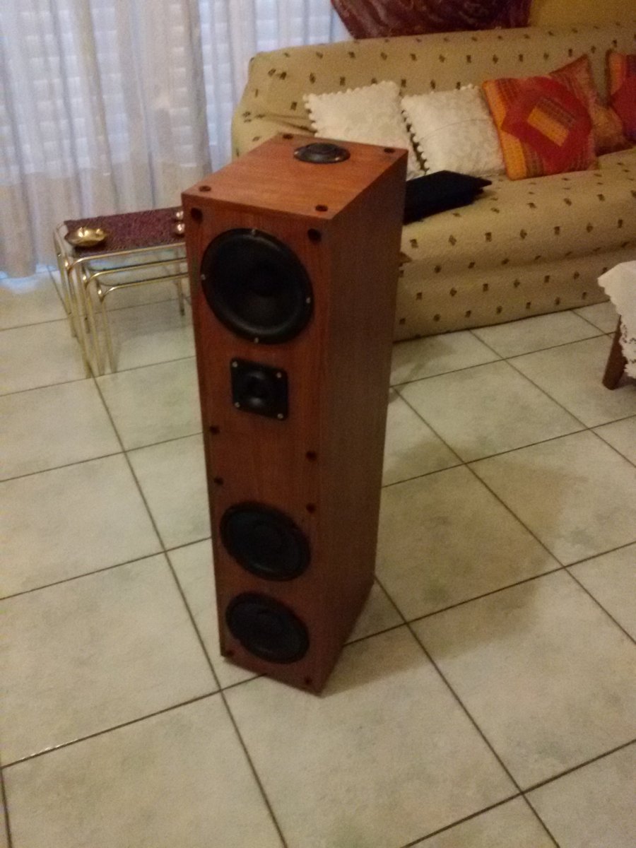

Στην παραπάνω photos κάτι παρόμοιο φίλε STENDOR το tweeter οροφής έδωσε αέρα στη αίσθηση των υψηλών.
Και αυτό το τρίδρομο + μισο δρόμο του πάνω tweeter με την φιλοσοφία της πλούσιας μουσικής εικόνας.
Το ηχείο σχεδιάστηκε το 2018.
2 χ6.5 inch για χαμηλά, 1 χ6.5 για μεσαίες και κορνοειδές tweeter.front.
Συνδυασμός πρώτης και δεύτερος τάξης μεν ατισταθμίσεις παντού και πρωτη τάξη στο πανω tweeter με διόρθωση απόκρισης.
Αυτα απο το κινητό τα αρχεία ειναι σε αλλο κινητό..
Reactions: STENTOR

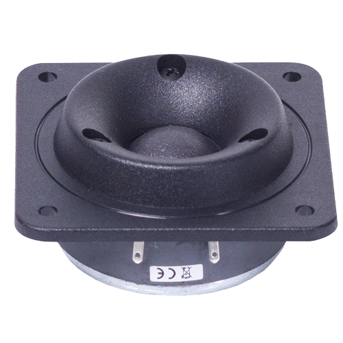

Εντυπωσιακή η κατασκευή σου IHODEMON και με ποιοτικό φινίρισμα, απ' όσο μπορώ να διακρίνω στη φωτογραφία. Ένα μεγάλο μπράβο για το εγχείρημα!
Εκτιμώ τα ηχεία, όπως τα δικά σου, που μοιράζουν το φάσμα σε ικανό αριθμό μεγαφώνων ώστε ν' αποφεύγεται η συμπίεση της "εικόνας" όταν ανεβαίνουν οι στάθμες!
Συμφωνώ και με τη θέση που επέλεξες και τοποθέτησες το tweeter "διασποράς". Η τοποθέτηση στην πλάτη απαιτεί κάμποση απόσταση από τον οπίσθιο τοίχο κι ολίγο πειραματισμό με τη σύγκλιση (toe-in) των ηχείων.
Αν διακρίνω καλά, νομίζω πως το κυρίως tweeter είναι ένα πετυχημένο μεγάφωνο της TONSIL.
Η τοποθέτηση των woofer κοντά στο δάπεδο και σε απόσταση από τα squawker & tweeter μου θυμίζει κάτι από τη χρυσή εποχή των ηχείων της ROISTER (Steles Reference)
Σε ευχαριστώ Stentor για τα καλά λόγια και για την εμφάνιση των τρίδρομων της photo.
Και με τα καλύματα έδειχνε εμπορίου.
Για την τοποθέτηση των Woofers:
Η τοποθέτηση χαμηλά έδωσε καθαρό δολοφονικό μπάσο χωρίς μύτες,
και λόγω της αδρανούς καμπίνας, και της επιλογής μικρότερων κώνων,
που δεν δημιούργησαν μεγάλη ενίσχυση στις βαθιές χαμηλές.
Ετσι η ευαισθησία ήταν μεγάλη και σκέφτηκα να βάλω tweeter με ημικόρνα για πιο ζωντάνια.
Δοκίμασα μερικά, μαζί και ένα οικονομικό Peerles με wave guinding.
Από αυτά κέρδισε το tweeter που ανάφερες το οποίο ήταν εντελώς ασυμπίεστο,
με γλυκό και τζαζέ ήχο χωρίς ίχνος οξύτητας.
(Αλήθεια που χάθηκε η Tonsil? Είχε βγάλει ένα καλό Tweeter το 1100 αν θυμάμαι..
Και είδα σε καταλόγους της Eminence ένα γνωστό της Tonsil)
Βέβαια με παίδεψε αλλά το κατάφερα να το παντρέψω.
(Ετσι και αλλιώς μου αρέσουν τα δύσκολα).
Τώρα η τοποθέτηση του tweeter οροφής ήταν αποτέλεσμα καθαρά ακρόασης.
Σε εκείνο το σημείο είχε την καλύτερη εικόνα, και òπως στα "Vintage speakers",
όταν ήταν off κάτι έλειπε.
Η πλάκα είναι ότι κάτι τέτοια παίζω πολλά χρόνια, και πολύ μετά διάβαζα για τα atmos,
με τα μεγάφωνα στην οροφή..
Υπάρχει και μία σχεδίαση της Visaton σε open bafle με πρόταση tweeter στην πλάτη kit: No Box
Και μην ξεχνάμε και κάποια Wilson Audio που έβαζαν tweeter να ακτινοβολεί διαγώνια πίσω προς τα πάνω..
Reactions: STENTOR

Σωστά είπες στο 170 αναφέρθηκα. λόγω της επέκτασης του tweeter στα "Vintage speakers",
και της απλής λύσης της Visaton για την ρύθμιση του πίσω tweete με ποτενσιόμετρο,
που θα βοηθούσε και στο ταίριασμα με τον πίσω τοίχο, με την ρύθμιση τους βάθους σκηνής των υψηλών..
Βέβαια θα ήταν καλύτερα μεταγωγός με αντιστάσεις (λόγω ακρίβειας στάθμης),
με ωραίες δοκιμές ποσοστού ανακλάσεων.

Τώρα για το Nobox:
Και πολύ καλά έκανες κι αναφέρθηκες διότι δεν το γνώριζα. Από σένα έμαθα γι αυτή τη σχεδίαση της VISATON. Το ποτενσιόμετρο αυτό που αναφέρεις είναι διπλό, ώστε να εξασφαλίζει πως το φίλτρο "βλέπει" 8Ω ανεξαρτήτως ρύθμισης στάθμης και, κατ' επέκτασιν, θέσης δρομέα (L-PAD). Κι έχει ένα ουκ ευκαταφρόνητο κόστος (17,5€ έκαστο).

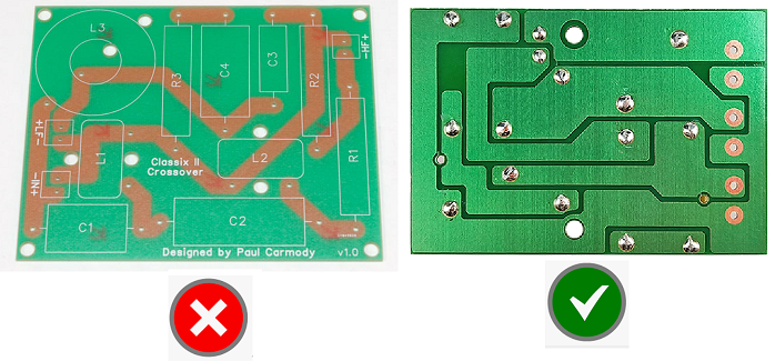

Οι διάδρομοι των τυπωμένων δεν είναι οι καλύτεροι αγωγοί και καμια σχέση με την άμεση κόλληση των εξαρτημάτων.
Aν το PCB είναι σωστά σχεδιασμένο και η πλακέτα ποιοτική , δεν υπάρχει ακουστική υποβάθμιση με τη χρήση του, παρά μόνο αύξηση του συνολικού κόστους παραγωγής.

Απομόνωση κραδασμών από τα δονούμενα ξύλινα τοιχώματα της καμπίνας. Εντάξει μέχρι εδώ! Με την κινητική ενέργεια του, παγιδευμένου στην καμπίνα, αέρα (οπίσθια "ακτινοβολία" woofer) μέρος της οποίας αναγκαστικά απορροφούν τα υλικά του κροσόβερ; Εδώ "κολλάει" η άμμος!
Μιά χαρά τα γράφεις, και πολύ σωστά έδειξες την σωστή πλακέτα cross γιατί μας διαβάζουν
και πρωτοεισερχόμενοι στο DIY..
Τώρα για την λεπτομέρεια του λίγο όφελος εδώ και λίγο απο κεί, ανεβάζουν τα κόστη και τον χρόνο,
και δε πληρώνονται πάντα..

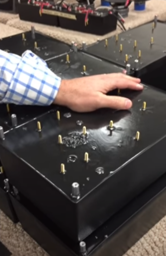

εχει δει video εταιρειών, κάλυψη των υλικών των crossover με μαύρη ρητίνη.
Κάπου στο μέσον του video φαίνεται πως είναι απομονωμένα τα cross των Wilson..
Wilson Audio Specialties Factory Tour (Horizontally Challenged)
της αναγνωρισημότητας των υλικών υποπτεύομαι
Αυτό υποπτεύομαι κι εγώ! Από την άλλη χάρηκα με τις ορειχάλκινες βίδες διασύνδεσης!
Επιπλέον η ρητίνη είναι ακριβή, έχει ψιλοαναθυμιάσεις, χρειάζεται καλούπωμα κι αρκετή προεργασία και στο φινάλε, αφού έχω άφθονο όγκο καμπίνας, γιατί να μη προβλέψω για έναν ανεξάρτητο κι επισκέψιμο υποθάλαμο για το κροσόβερ;
