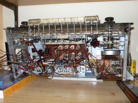

Και μερικές φωτό από την κληρονομιά μας...

Παρά τις αλλαγές παραμένει ένα βουητό το οποίο όμως σίγουρα προέρχεται από ένα συγκεκριμένο τμήμα του κυκλώματος. Επίσης οι λάμπες μετρήθηκαν και βρέθηκαν εντάξει για την ηλικία τους...:flipout:

Με χαρά ανακοινώνω στους συναδέλφους ότι μετά από επίπονες προσπάθειες (κυρίως του αδερφού μου :grinning-smiley-043, γιατί εγώ είμαι της θεωρίας περισσότερο) το Imperial του '53 δουλεύει άριστα σαν ραδιόφωνο, καμπάνα λέμε!

Μόνο που τα FM πάνε μέχρι το 101 περίπου...:flipout:
