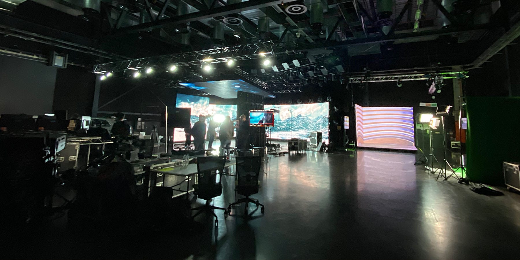

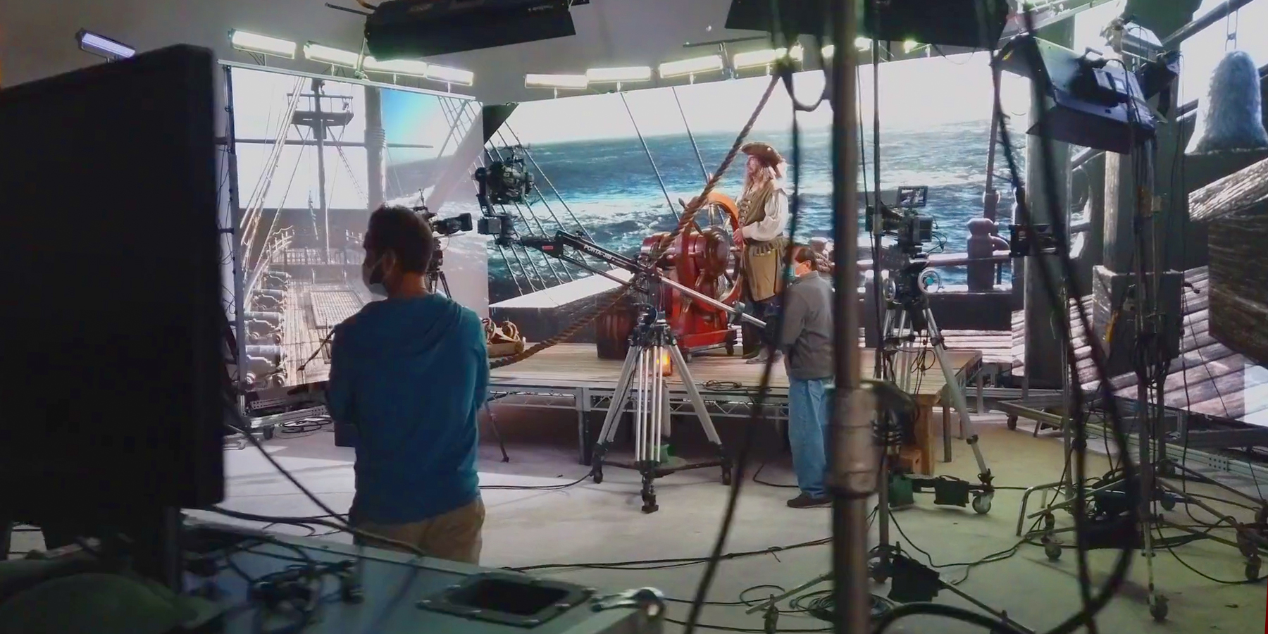

H νέα μόδα που αναπτύσσεται ταχύτατα λόγω συνθηκών κορωνοϊού αλλά και εξέλιξης τεχνολογίας.
Πάμε προς σταδιακή ανατικατάσταση των chroma key sets απο χώρους γεμάτους με seamless led panel.
Η τεχνική υπήρχε απο παλιά με χρήση προβολής ωστε να υπάρχει ενσωμάτωση φόντου με πρωταγωνιστές σε φωτισμό και αντανακλάσεις, και χρησιμοποιήθηκε σε πολλές ταινίες και παραγωγές, απλά τώρα πλέον μπορούν και χρησιμοποιούν live paralax για ρεαλιστικές κινήσεις της κάμερας και μετατόπιση φόντου που ήταν δύσκολο παλαιότερα.
Πολύ χρήσιμο για πολλούς λόγους:
Ρεαλιστικές αντανακλάσεις.
Στα chroma keying ηθελε πολύ δουλεια στο post, ηταν ιστορία να αφαιρεθούν green casts κλπ. Ενας λόγος που στο Mandalorian επέλεξαν να δοκιμάσουν τη τεχνολογία αυτή.
Όλα γυριζονται live!
Οι ηθοποιοί (αλλα και σκηνοθέτες και παράγοντες) ζούνε τη σκηνή - δε τη φαντάζονται οπως σε green screen. - και βλέπουν άμεσα το αποτέλεσμα!
Αλλαγές γίνονται live. Επι τόπου 3d sets, μπορούν να αλλάξουν να μπούν props να αλλάξει φωτισμός κλπ. Όλα τα τμήματα δηλαδή δουλεύεουν ταυτόχρονα.
Γυρίσματα σε χρονοδιάγραμμα, ανεξάρτητα απο καιρικές συνθήκες, μερα/ νυκτα κλπ.
Λαμβάνουν πλάνα απο πρίν αλλά δε εξαρτώνται απο εξωγενείς συνθήκες, να προλάβουν συγκεκριμένη ώρα της ημέρας, τί καιρό έχει κλπ.
Μειωμένο κόστος παραγωγής.
Δεν απαιτείται πλέον μετάβαση σε μακρινές περιοχές απο όλη τη παραγωγή για το γύρισμα.

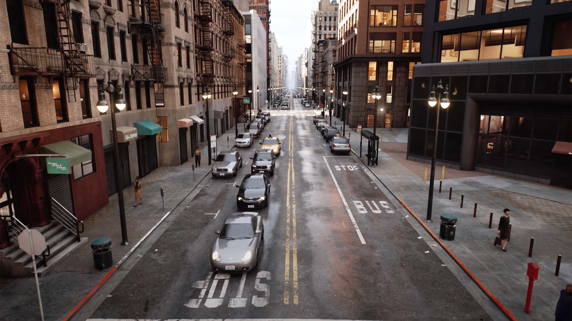

Γίνονται τρελές εξελίξεις και στα πάνελ και στις δυνατότητες real time live 3d με το unreal engine σε κόστη που λίγο παλιότερα μόνο παραγωγή Κάμερον υποστήριζε..
