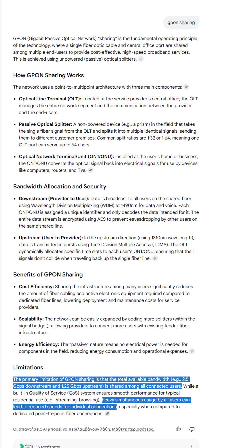

Κάθε οπτική ινα σε GPON ως μέσω εχει οριο 2.5G download και 1,25G upload.
Καθε σπλιτ μεσα και εξω απο το κτήριο σημαινει οτι μοιράζεστε αυτο το όριο.
Αν πχ σε μια οικοδομή (ή και κοντινα κτηρια) ειναι 40 διαμερίσματα και κατεβαζουν ολοι ταυτοχρον η μεγιστη ταχυτητα ειναι 2.5G/40=63.5MBps
Το 500 που εχεις ειναι μαχ όχι εγγυημενο
Σε XG-PON πάμε σε 10G/2,5G και σε XGS-PON σε 10G/10G

Δεν λέω ότι παίρνουν wifi από εσένα, έτσι ειναι η τεχνολογία gpon των οπτικών. Η κάθε οπτική ίνα μοιράζεται σε περισσότερους συνδρομητές.

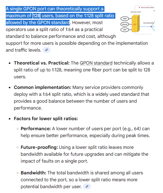

Αν στην περιοχη εχουν όλοι οπτικη και εχουν κρατησει την αναλογια 1:64 (και δεν πηγαν στο 1:128) τότε εχουμε download για τον κάθε ένα 2.5G/64=39.06Mbps
Οπότε αν όλοι ζητάνε κατι με πάνω απο 40mbps , το QoS θα τους ισορροπήσει εκει.
Αυτο συμβαινει παντου. Ο καθε provider δεν εχει γραμμες προς το εξωτερικο που να αντέξουν το full download όλων των χρηστών ταυτόχρονα.

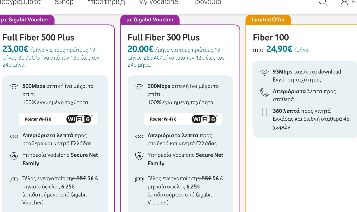

Και το 100% εγγυημένη ταχύτητα που διαφημίζουν, τι είναι ;
Παπατζα. οπως και το οτι τις VDSL 100 & 200 τις ειχαν βαπτίσει Fiber στο ονομα του πακετου.

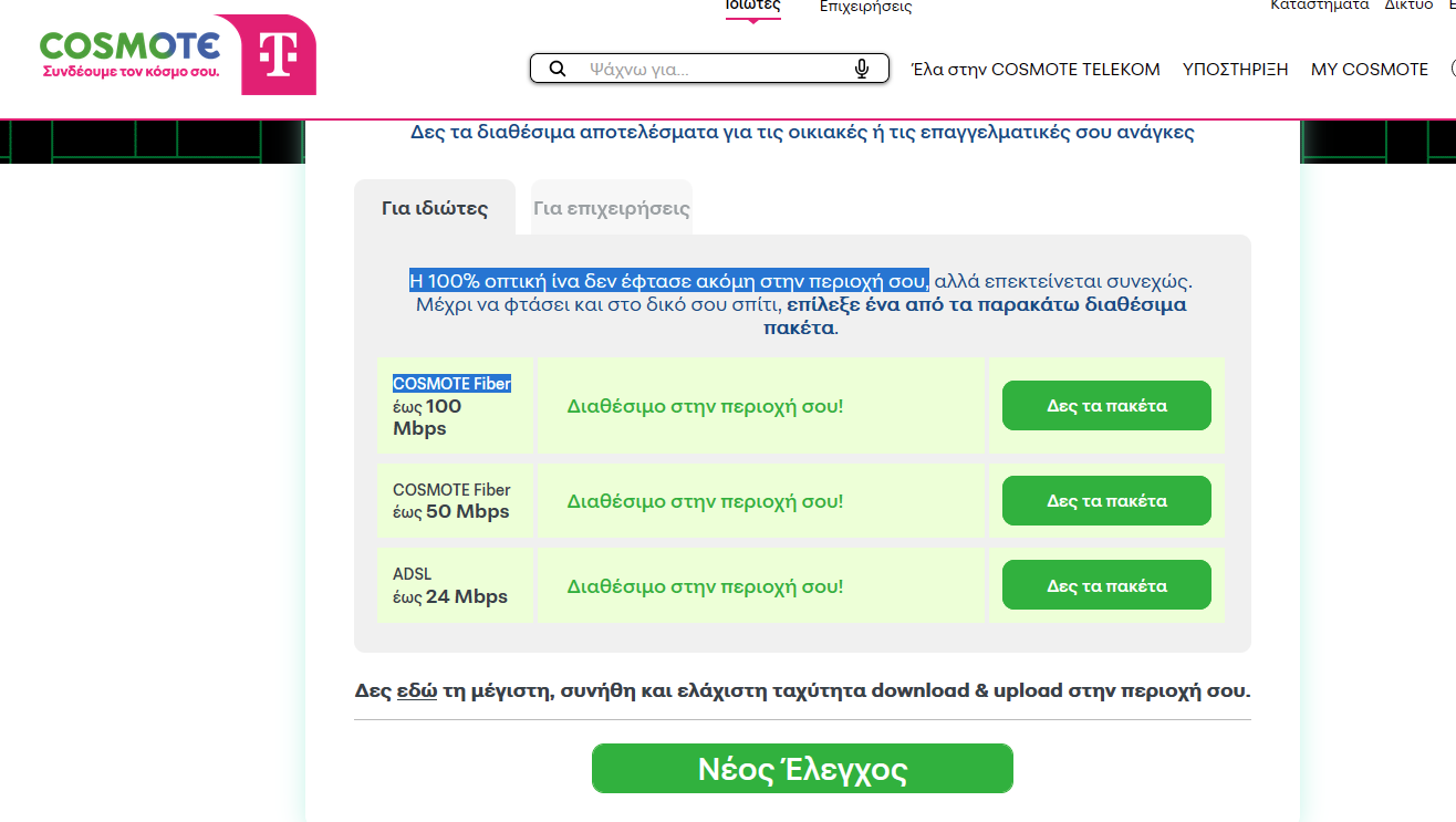

Δεν εχουν ερθει ακομα σε εμενα απο cosmote και δες τι βγάζει στο ονομα πακετου

Το ξέρω ότι κάνω λάθος. Οταν διαφημίζουν όμως 100% ΕΓΓΥΗΜΕΝΗ ΤΑΧΥΤΗΤΑ είναι καθαρή εξαπάτηση. Κάποτε πρέπει οι παπάτζες να τιμωρούνται σ' αυτή την χώρα.

Δεν εννοείται τίποτα και ούτε μπορεί ο μέσος καταναλωτής να γνωρίζει τα τεχνικά. Από την στιγμή που διαφημίζουν 100% εγγυημένη ταχύτητα (πράγμα που ΔΕΝ διαφήμιζαν με adsl/vdsl γραμμές) ο μέσος καταναλωτής καταλαβαίνει από τα γραφόμενα ότι θα έχει 100% εγγυημένη ταχύτητα ΣΠΙΤΙ ΤΟΥ. Κανένα τζιπόν και κανένα λοιπόν.
Ξεκάθαρη μαρκετίστικη εμπορική εξαπάτηση/κοροϊδία.

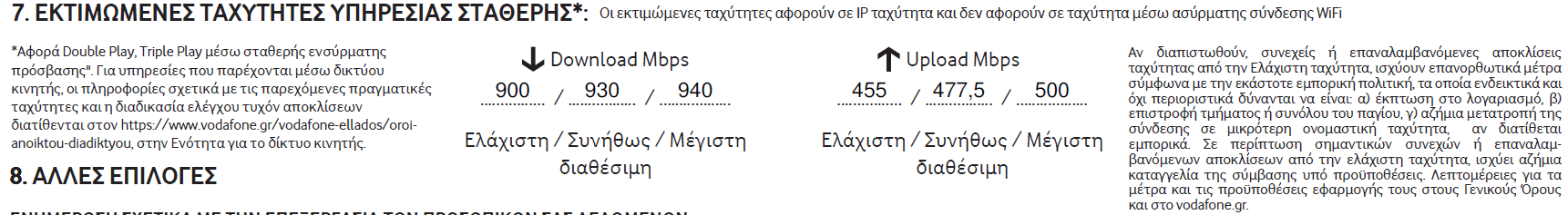

Και επειδή θα μου πείτε για τα ψιλά γράμματα στο συμβόλαιο, σας παραθέτω το δικό μου συμβόλαιο με vodafone με 1000άρα. Αποδέχονται ότι το 1000 μπορεί να γίνει μέχρι 900. Μέχρι εκεί. Οχι 35-40 που αναφέρει το μέλος. Αλλιώς γίνεται καταγγελία σύμβασης. και στα πιό ψιλά γράμματα παρακάτω γράφουν ότι απόκλιση θεωρείται πάνω από 30% μείωση.
