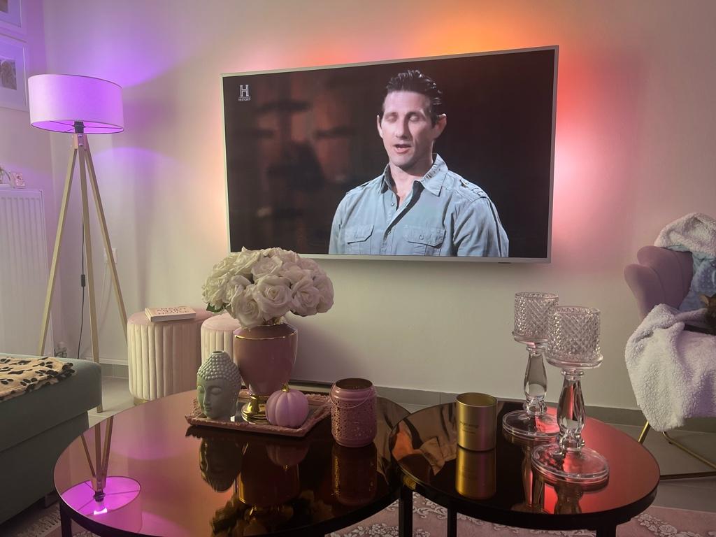

Την τηλεοραση την εχω σεταρει Αγγλία για να παιζει με Alexa. Ισως για αυτο δεν το εμφανίζει την εφαρμοφη στο Search του Google Play.
Ισως επειδη ειναι σκετη Android και οχι Android TV? (που το βλεπουμε αυτο δεν ξερω, εχω καιρο να ασχοληθω με Android, μεγαλωσαμε..)
Εχει βγει και android 11 για την TV αλλα σε αρχειο οχι μεσω OTA και τρεμω να δοκιμασω...
Δοκιμαζω για την VF και σας λεω.
Μπήκε κανονικά, εμένα δεν μου έβλεπε το usb μέσα από το SAI, όποτε τα μετέφερα μέσω FX File Manager στο Internal Storage της TV.
Η ίδια διαδικασία μπορεί να γίνει επιβεβαιωμένα και μέσω APKMirror installer απλά εκεί έχεις μόνο το apk που κατεβάζεις από το site τους και όχι 2 αρχεία.
